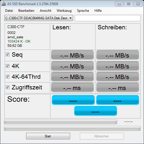

hab mal As SSd bench gestartet. Sieht so aus:
Und was heißt das???

Klappt aber nicht mit jeder SSD bzw. nicht mit jeden Controller.
Mit der Crucial sollte es klappen, der AMD-Controller sollte es auch können.
@delGesu
Dass Du Deine Platten aus lustigen Gründen am Jmicron (lahm, lahm, lahm) betreibst^^

die Platten hängen an Sata Port 0 (Samsung HDD) und 1 (C300). Sollte das anders sein bzw. hängen port 2 u. 3 bzw 4 u. 5 an einem anderen/besseren Controller? Klärung wäre toll..
LG, delGesu
