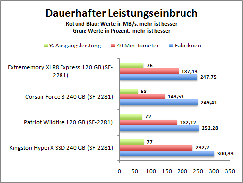

a.) Es gibt den Neuzustand bis alle Flashpages einmal beschreiben wurden, und einen Normalzustand, wenn die Zellen vor dem Schreiben erst noch gelöscht werden müssen. Dies führt zu einem Abfall der seq. Schreibrate, wie er in diesem Test von SF-2281 SSDs untersucht wurde und dabei kam man auf etwa 25% Einbruch bei 120GB mit synchronem/Toggle-NAND und 40% mit asynchronem ONFI NAND:
Zurück in den Neuzustand geht es nur mit einem Secure Erease, was aber halt auch alle Daten löscht.
