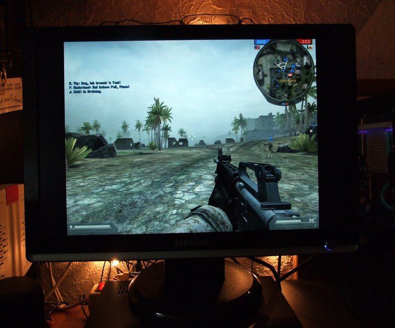

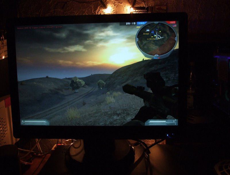

So, jetzt mal mein kurzes Statement zu dem Samsung 223BW mit TN Panel:
Der Monitor ist sauber verarbeitet, die Klavierlack Optik sieht sehr edel aus. Schade das das Panel nicht Höhenverstellbar ist und keinen USB Hub wie der 2207 hat, aber damit kann ich leben. Ich glaube die Spiegelnde Oberfläche vom Glossydisplay des 2207 würde mich mehr stören :(
+ Keine Pixelfehler in irgendeiner Form (Made in Slovakei)
+ Kein Netzteilfiepen bei (0 - 100 Kontrast/Helligkeit)
+ die Ausleuchtung ist recht gleichmässig, mir ist zumindest nichts negatives aufgefallen.
+ die MagicTune Software zum einstellen der Farben/Helligkeit etc mit Motivprogrammen (die Menüführung am Monitor selber ist wie bei fast allen Geräten grottig).
+ Keine Schlieren etc. absolut Spieletauglich
:banana:
- kein USB Hub & kein höhenverstellbarer Fuss
- keine Lautsprecher (brauche ich eh nicht)

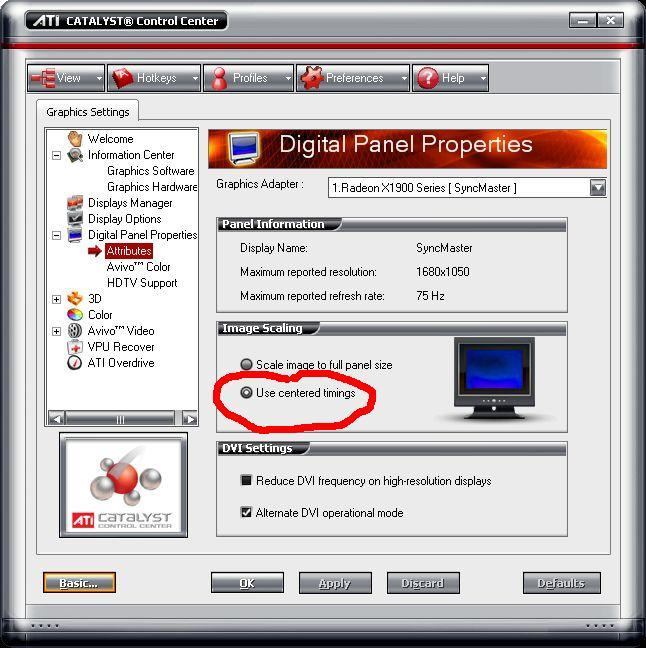

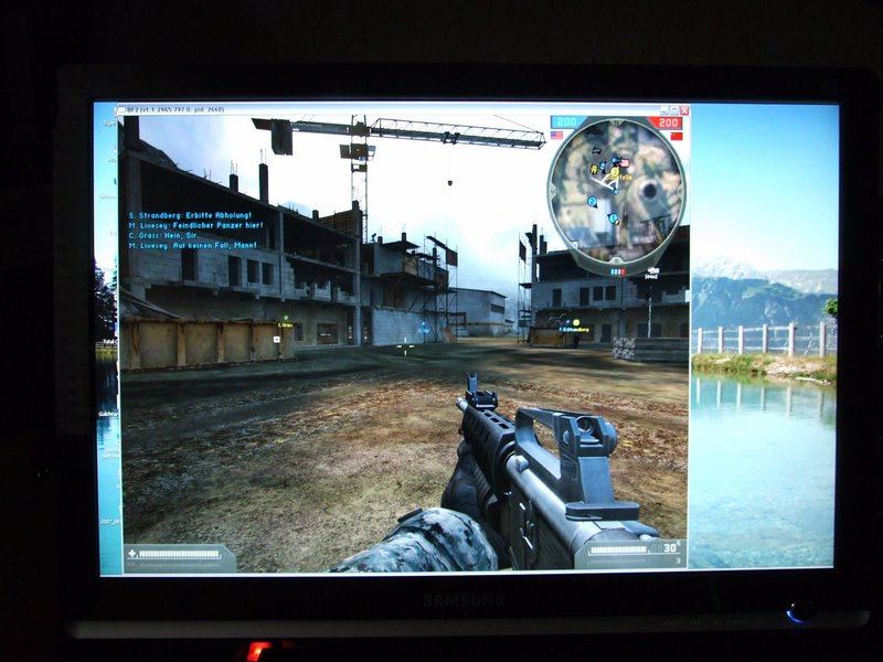

So wg. BF2 in den möglichen nativen Auflösungen zu spielen mit einer ATI Karte gibt es folgende Option im ATI CC : "Use Centering Timmings"
Danach werden Spiele nur in der Auflösung gestartet wie im Spiel eingestellt:
BF2 habe ich jetzt in 1400x1050 laufen und GW zocke ich auf 1680x1050 ... die native Auflösung sieht imho immernoch am besten aus :)
