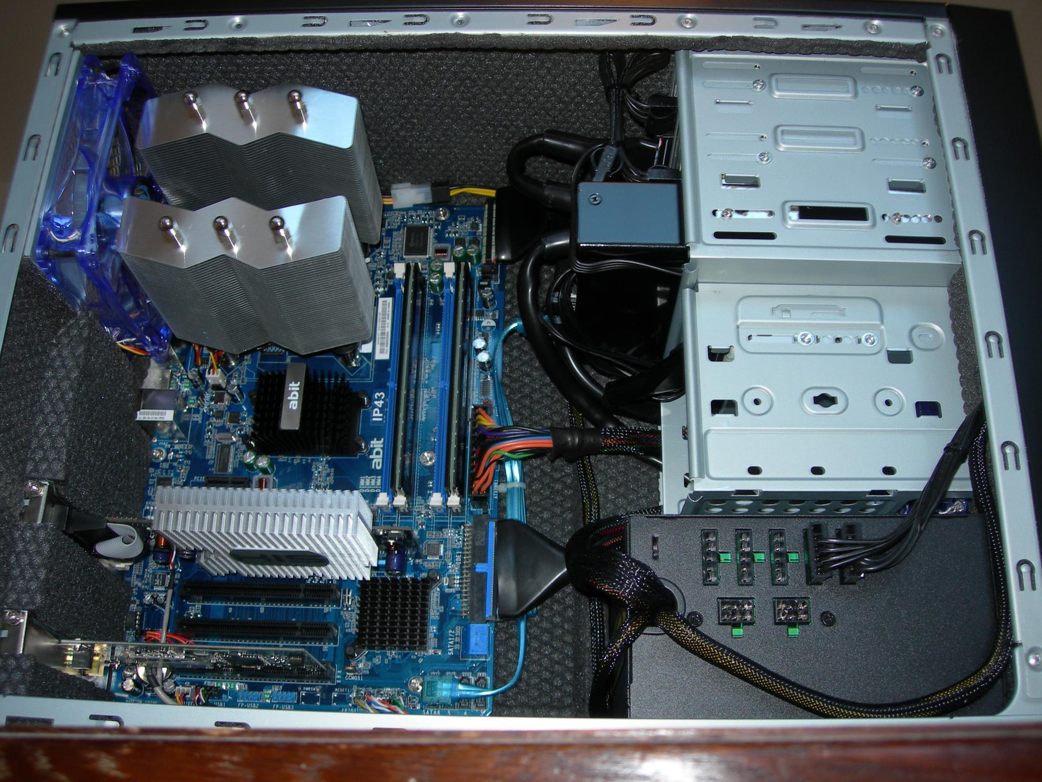

Ich habe mal vor zehn? Jahren einen C2D E6300 (65W) untervoltet und mit Scythe Mine semipassiv gekühlt.
Das ging sehr gut. Wie schnell der Hecklüfter eingestellt war, weiß ich aber nicht mehr.
Edit2:
NT war aktiv
vorne 80er
schon das war nahezu unhörbar
Bild habe ich auch noch davon:
