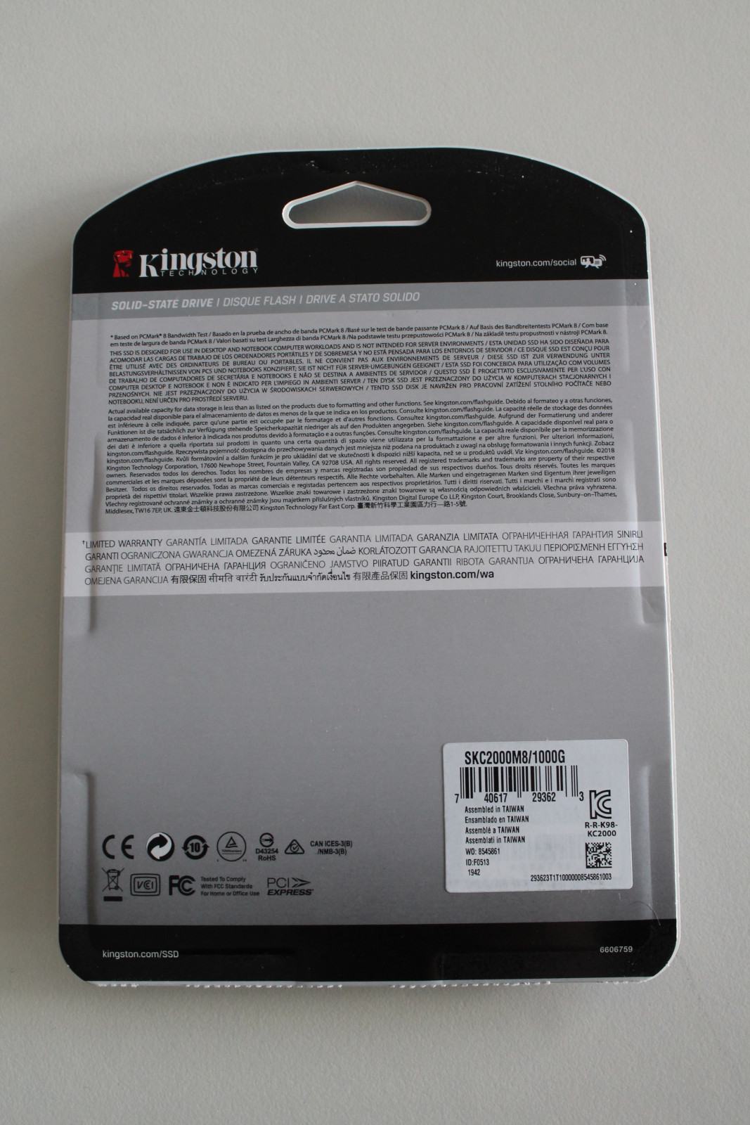

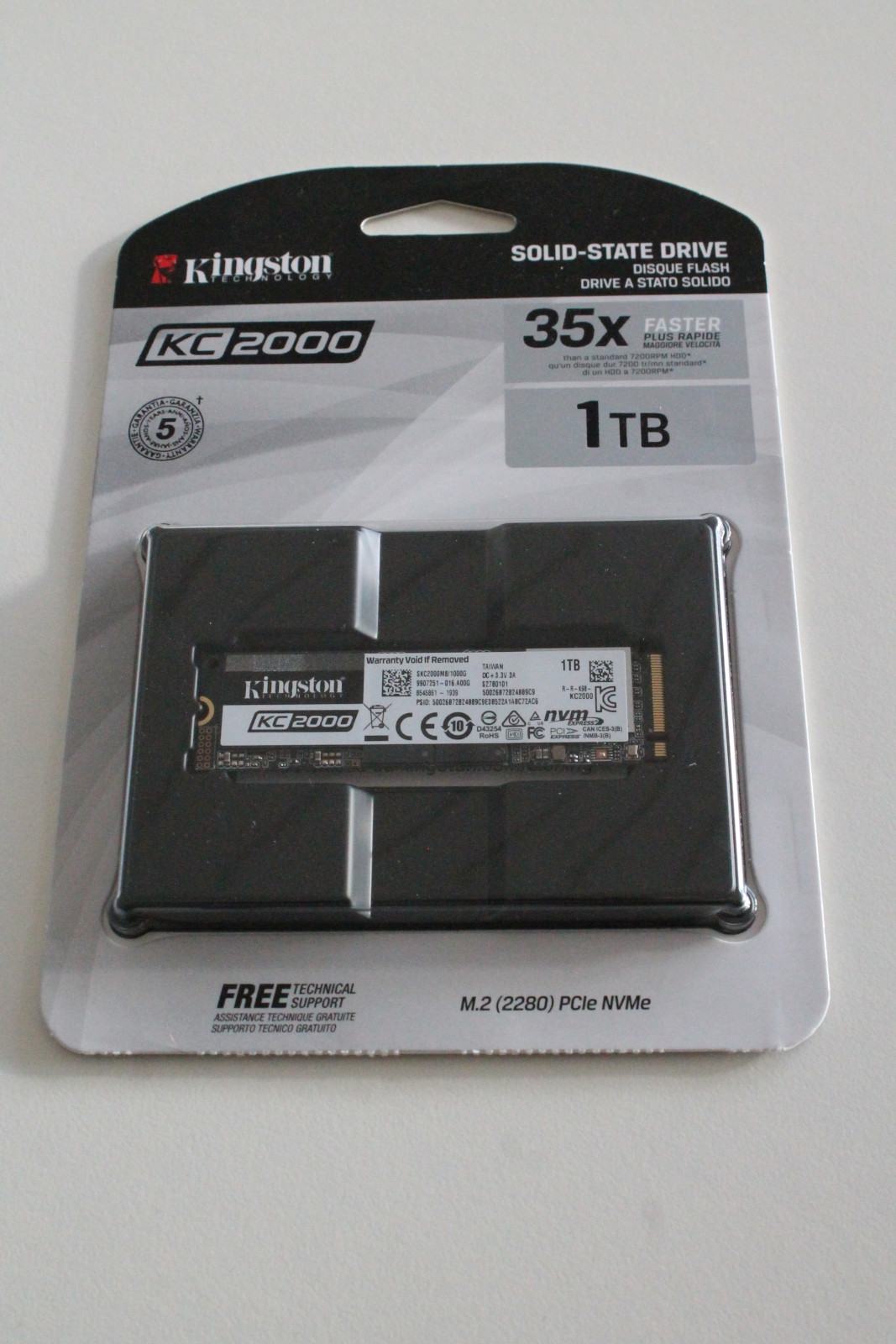

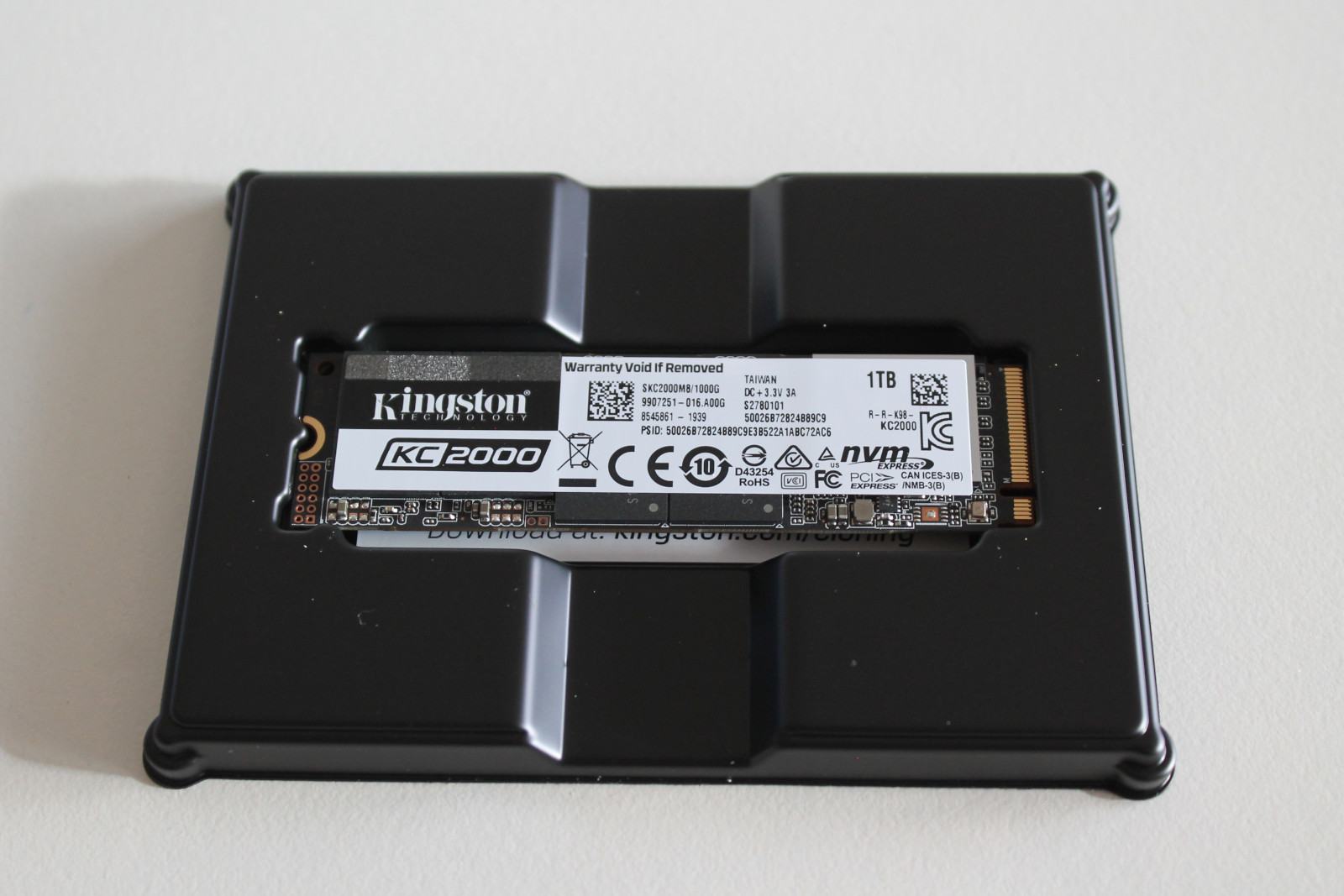

Die Verpackung der KC2000 überrascht den Endkunden im ersten Moment vermutlich. Liefern andere Hersteller USB-Sticks oder microSD-Karten in einfachen Blister-Packungen aus, so verpackt Kingston seine Top-SSD in einer solchen. Dies sei jedoch nur am Rande erwähnt.

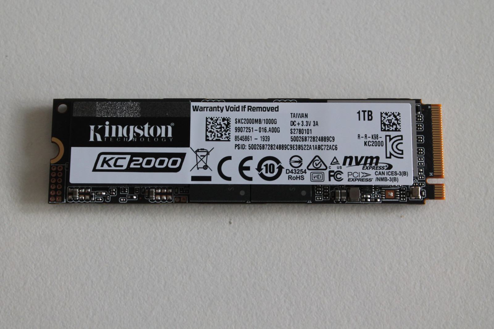

Der Lieferumfang ist überschaubar. Neben der eigentlichen SSD befindet sich in der Verpackung lediglich ein Zettel mit einem Lizenzschlüssel für Acronis True Image HD.
Der Einbau der KC2000 verläuft erwartungsgemäß ohne Komplikationen – einen kleinen Kreuz-Schraubenzieher vorausgesetzt. Sie wurde von Windows 10 problemlos erkannt und ist nach Erstellung einer Partition sofort einsatzbereit.

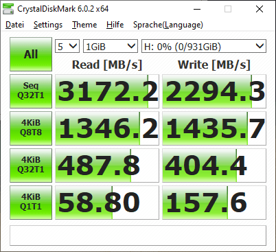

CrystalDiskMark:
Als erstes Test-Tool muss selbstverständlich der allseits bekannte CrystalDiskMark herhalten:
Die ermittelten Werte können sich sehen lassen. Sowohl die Lese- als auch Schreib-Geschwindigkeit befindet sich in einem sehr guten hohen Bereich.

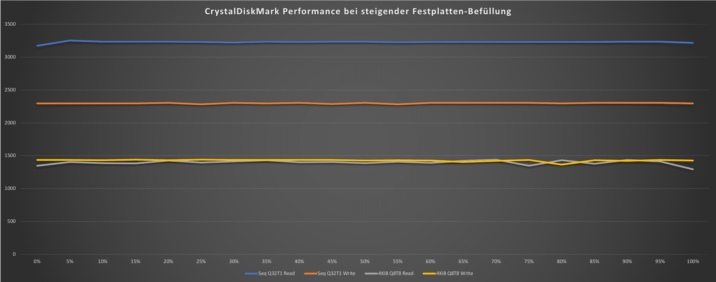

CrystalDiskMark wird im Anschluss ebenfalls dafür verwendet, zu überprüfen, ob diese Geschwindigkeiten mit steigendem Füllstand der SSD abnehmen. Dazu wird das Laufwerk in 5% Schritten immer weiter mit Daten bespielt und danach jeweils der gleiche Performance-Test gestartet:
Die gesammelten Werte ergeben dabei folgendes Schaubild:
Die Befürchtungen stellen sich - zumindest was CrystalDiskMark angeht - als unbegründet heraus. Bis auf zu erwartende Schwankungen sind sämtliche Werte über die gesamte Test-Bandbreite hinweg relativ konstant.

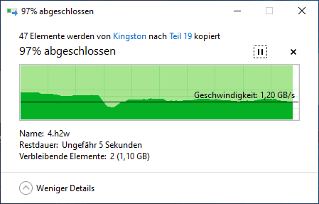

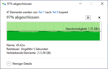

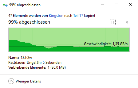

Lediglich beim Befüllen der Festplatte fiel auf, dass die Schreib-Performance von Paket zu Paket ein wenig abnahm:

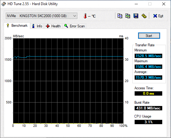

Auch das Tool HD-Tune bietet einen Performance-Test, welcher durchgeführt wurde:

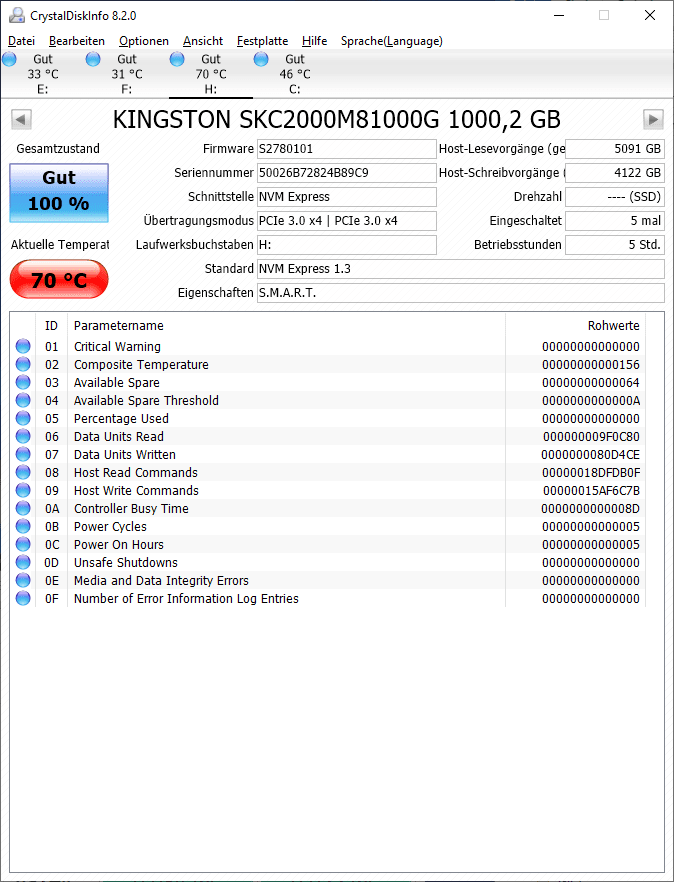

Hierbei kam es jedoch zu einer Besonderheit: Im Laufe des etwas länger dauernden Tests wurde die SSD sehr heiss, was dann bei ca. 70 ° dazu führte, dass diese sich runterdrosselte. Dies lässt sich im Screenshot sehr gut erkennen. Ein Blick in CrystalDiskInfo bestätigte diese Vermutung:

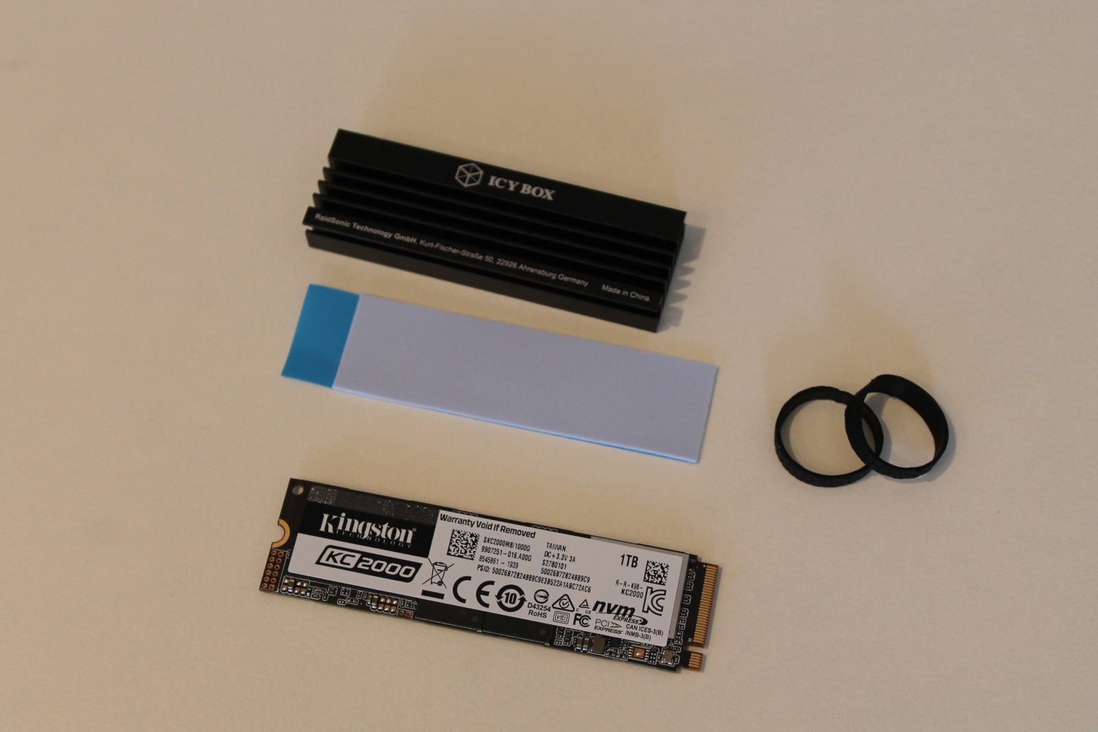

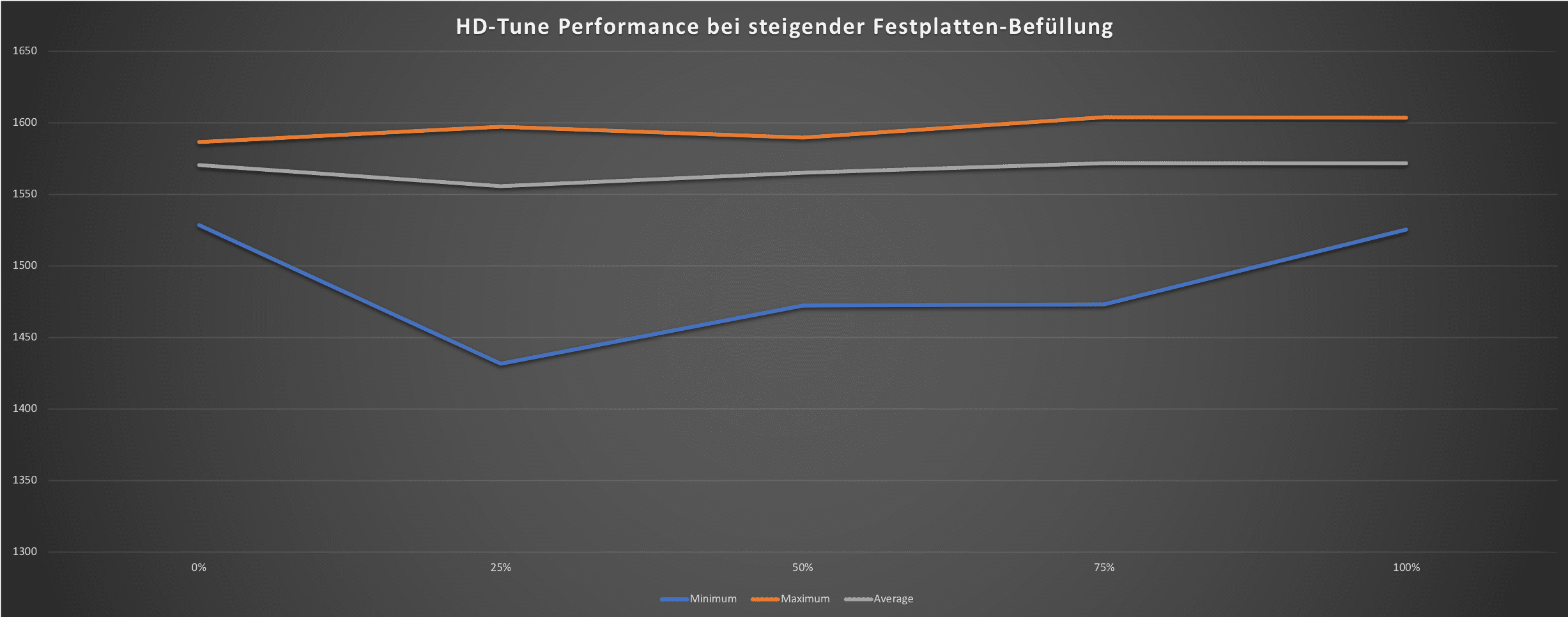

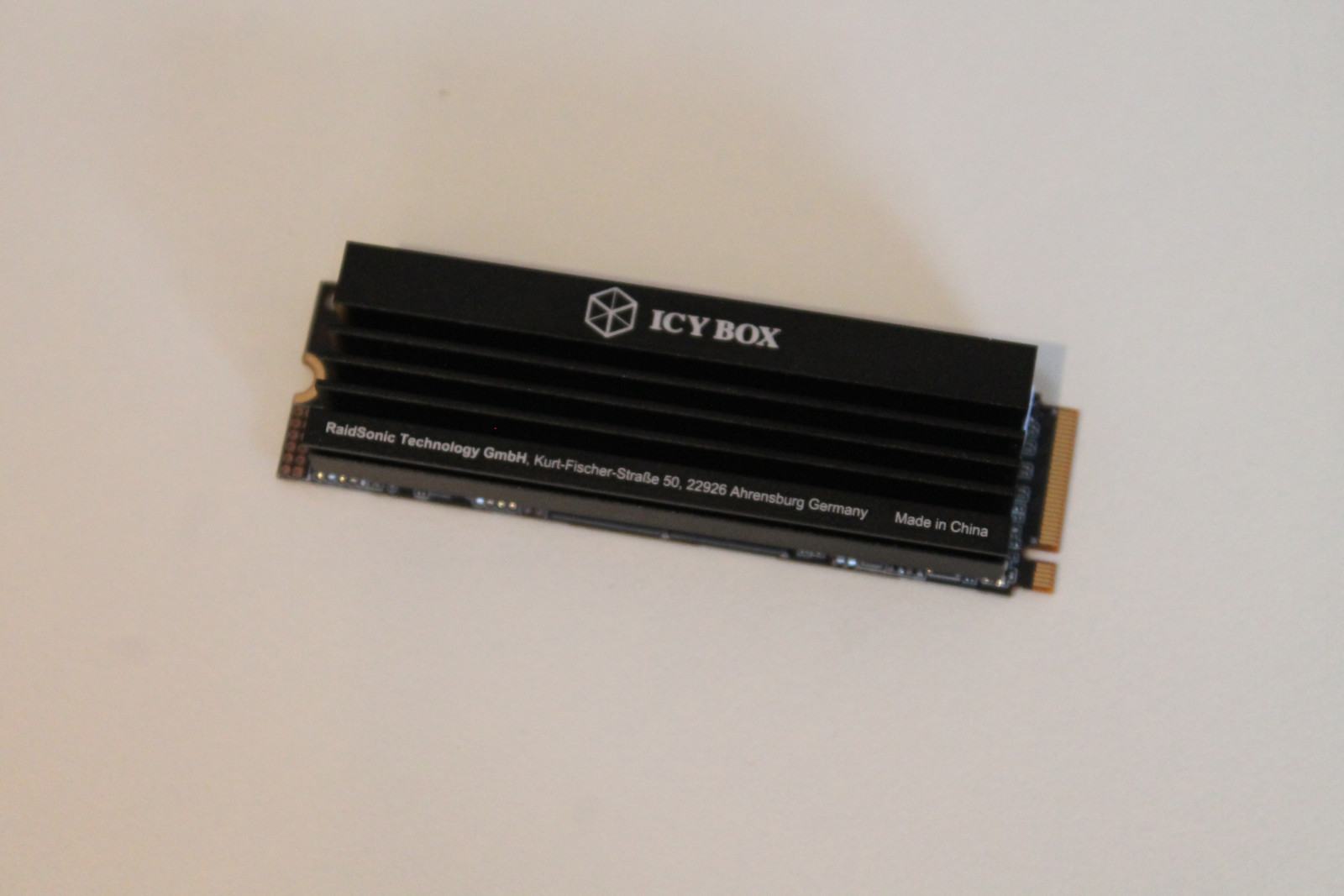

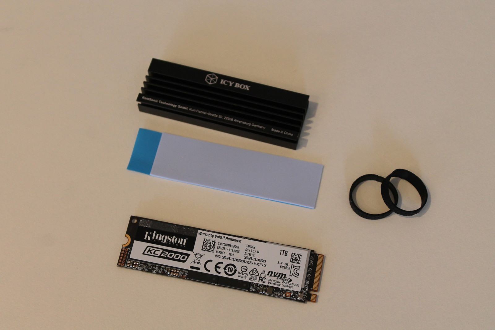

Um jedoch verlässliche Werte zu bekommen, wurde der Test noch einmal mit einem installierten M.2-Kühler wiederholt:
Der Test-Durchlauf zeigte anschliessend das zu erwartende Bild:

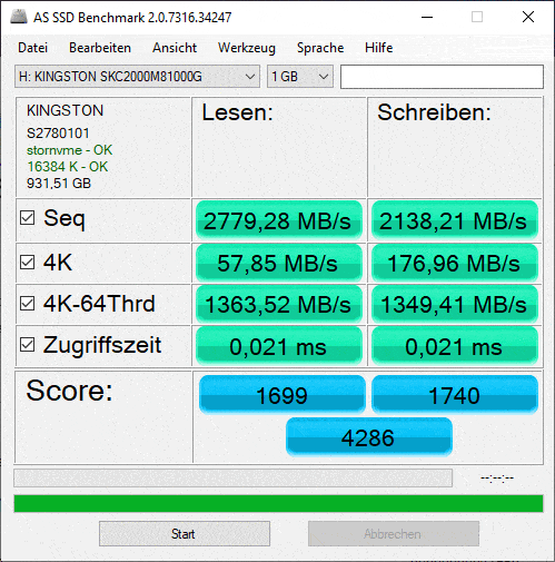

ASS SSD Benchmark:

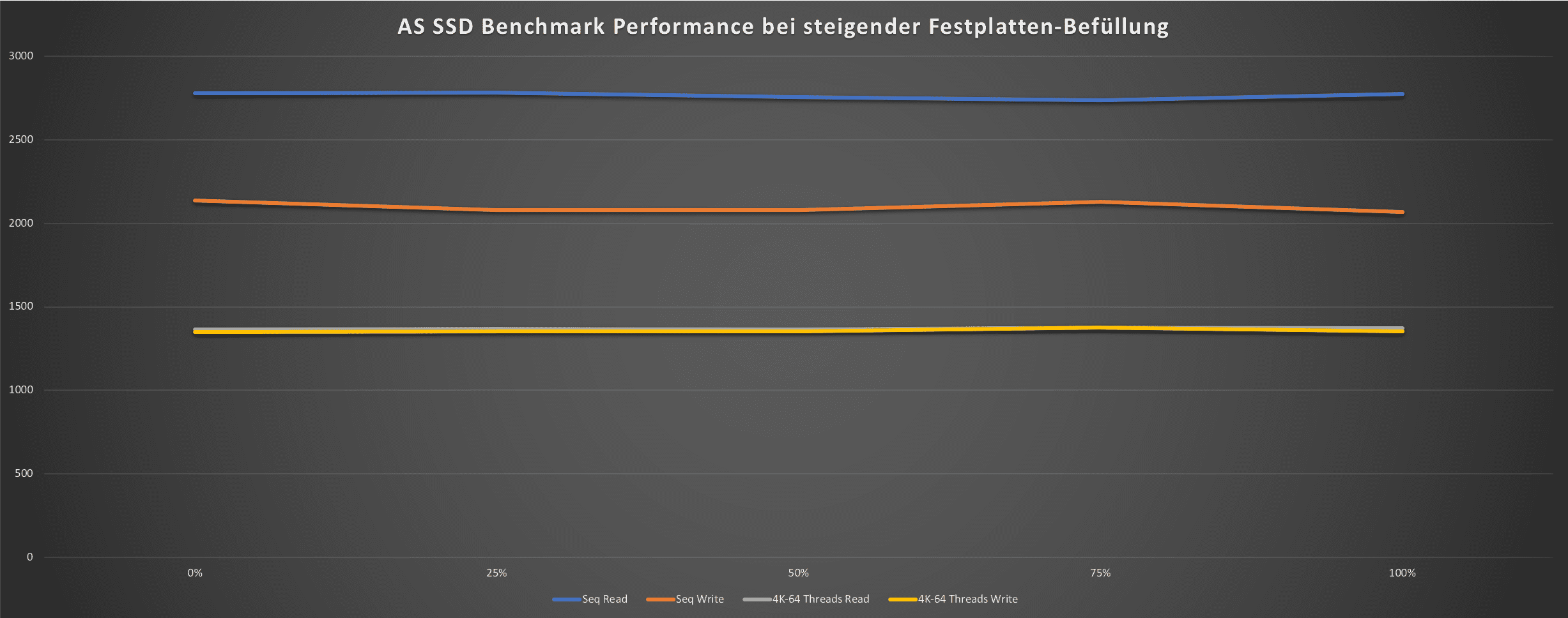

Der Vollständigkeit halber wurde der Füllstands-Test noch mit AS SSD Benchmark durchgeführt. Hierbei wurden 25% Schritte gewählt. Das Verhalten der KC2000 deckt sich mit dem des Tests mit CrystalDiskMark. Es sind keine Einbußen an Performance mit steigendem Füllstand erkennbar:
