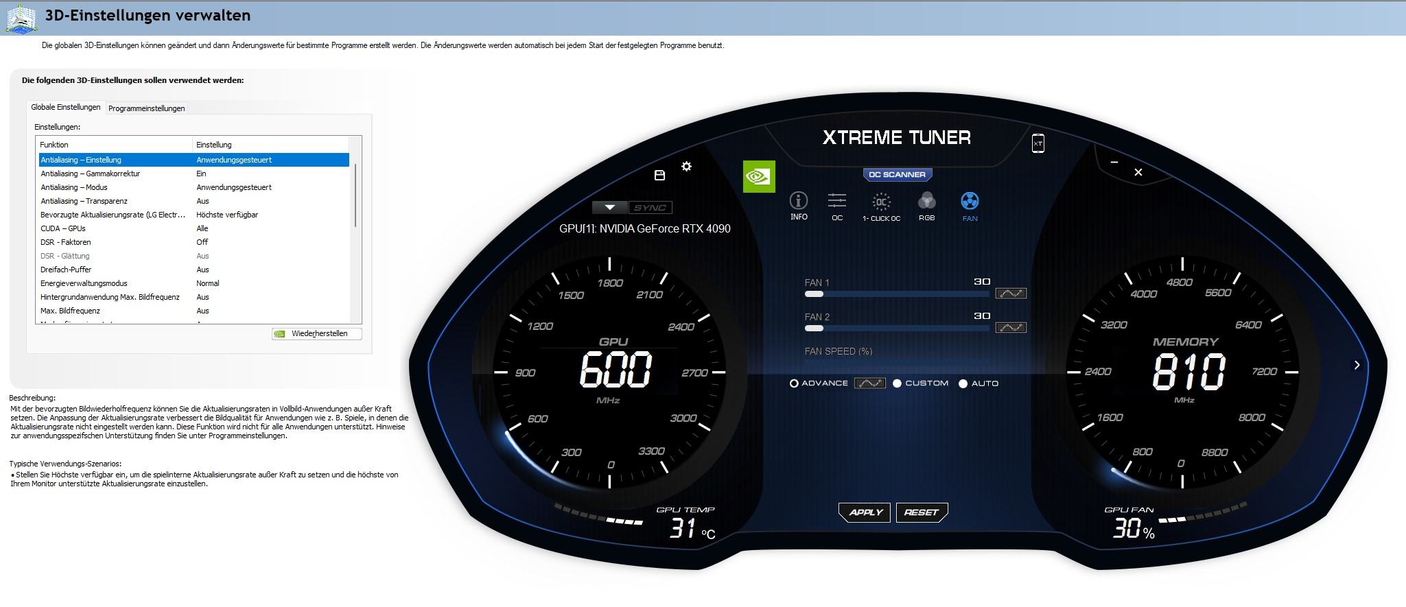

Danke für die schnelle Antwort! Ich habe soeben nachgeschaut. Der Energieverwaltungsmodus ist auf Normal gestellt. Die GPU Temperatur beträgt aktuell 30°C und die Lüfter drehen sich mit 30%. Es scheint nicht von der Temperatur abhängig zu sein.
Lüfterkurve habe ich ebenfalls über das Xtreme Tuner Tool so angepasst, dass sich die Lüfter abhängig von der Temperatur gar nicht drehen sollten, allerdings habe ich hier das gleiche verhalten. Ein Dual Bios scheint nicht vorhanden zu sein.

Ok, an der Temperatur scheint es wirklich nicht zu liegen.
Würde auch davon ausgehen, dass es am zweiten Monitor liegt bzw. daran, dass die Karte damit nicht ganz runter taktet und die Lüfter dann wegen der Stromaufnahme an bleiben.
Was man noch probieren könnte wäre, ob es mit anderen Tools funktioniert wie z.B. MSI Afterburner oder FanControl. Schätze aber das wird im VBios so hinterlegt sein. Wenn das der Fall ist, hilft wohl nur die Stromaufnahme etwas runter zu drehen oder ein anderes VBios.
