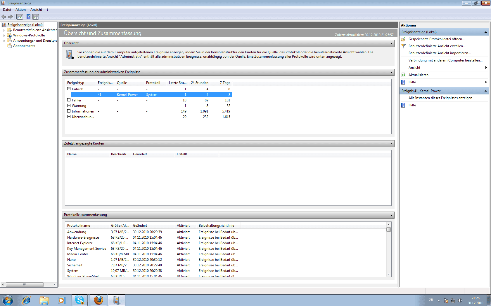

Hi Luxxer,
mein pc schaltet sich plötzlich und unerwartet ab.
Anfangs hatte ich die heute frisch auf wakü umgebaute graka im Visier, was wir aber mittlerwiele im wakü-quatsch-thread ausgeschlossen haben.
In der Windows Ereignisanzeige steht etwas von Kernel Power- Kritisch
Was heißt das, und wie kann ich es beheben?
Übertaktet ist nichts.
Hoffe auf Hilfe
Tim

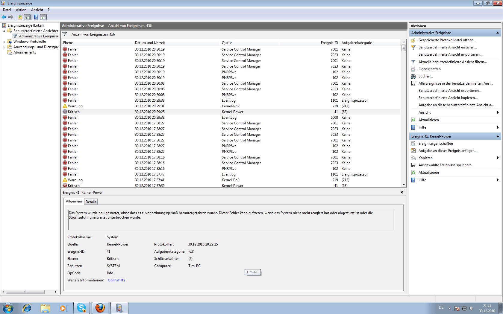

Wie bereits im Quatscher -> Der Kernel Power in dem Moment sagt nur aus das System nach einem Absturz wieder gestartet wurde.
Und wie man den Zeiten entnehmen kann könnte der einzige Absturz um 17:38:27 gewesen sein. Zwischenzeitlich wurde nichts ins Log geschrieben - System war aus.
Alle Einträge ab 20 Uhr folgen in Zeitlicher abfolge innerhalb paar Sekunden -> Da kann kein Absturz gewesen sein.
Oder startet dein System in unter 30 Sekunden?

doch der markierte um 20 uhr 29 min und 25 sek
Genau..
Und dein System soll 6 sekunden später wieder gelaufen sein?
Wenn dann war es um 20:29:38... Aber 30 Sek später soll er wieder an gewesen sein?
Lies mal den kernel-power:
Das System wurde neu gestartet, ohne dass es zuvor ordnungsgemäß heruntergefahren wurde. Dieser Fehler kann auftreten, wenn das System nicht mehr reagiert hat oder abgestürzt ist oder die Stromzufuhr unerwartet unterbrochen wurde.
es wurde vorher neugestartet... Wenn es in dem moment passiert wäre hätte MS nicht "wurde" und "zuvor" verwendet.
So grad simuliert: Reset gedrückt, System neugestartet -> Exakt selber Wortlaut nach dem das System neugestartet wurde im Ereignislog.
Vorallem schreibt Win denke ich nicht mehr ins Ereignislog, wenn er plötzlich ausgeht liegt es eher an was zu heißem etc. Ein Fehler im Windows führt eher zu einem Bluescreen...
Schau Dir mal die Zeit davor und danach an..
