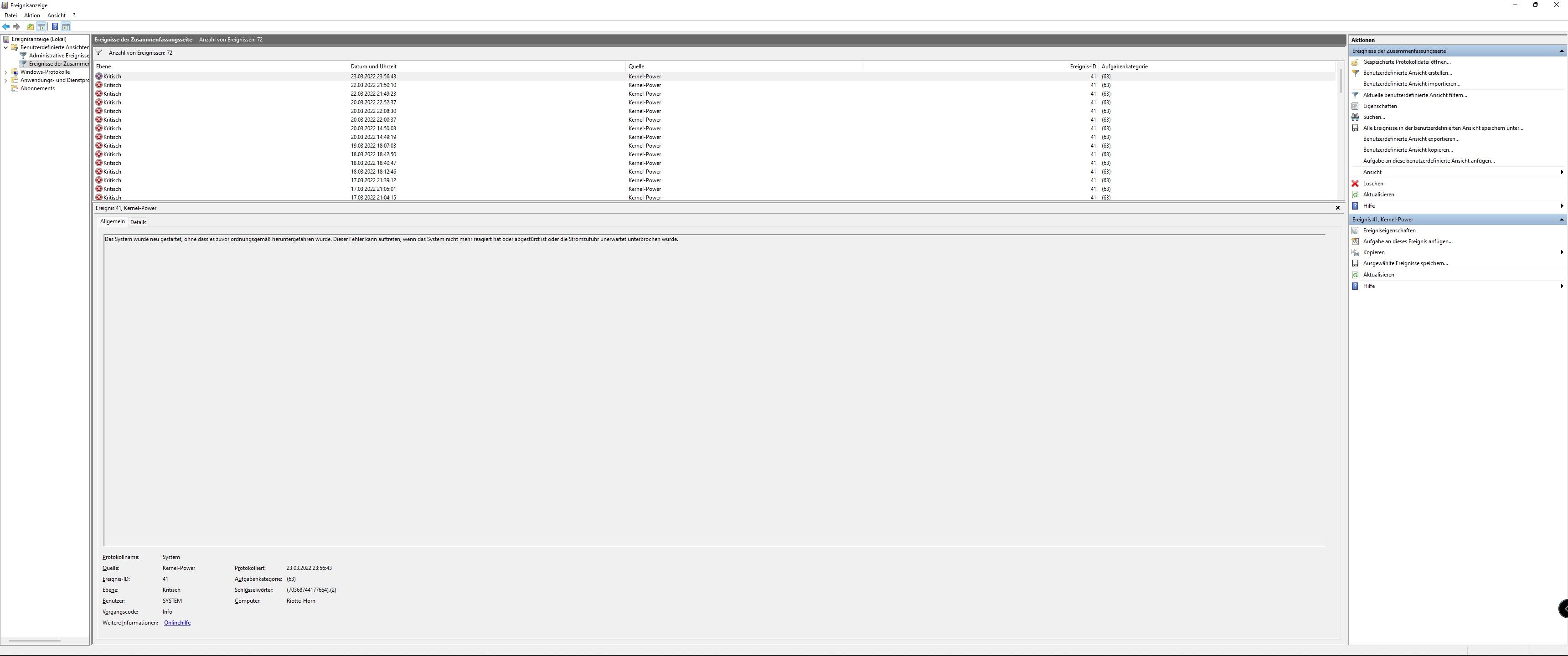

Hallo Leute mein pc geht willkürlich einfach aus Blackscreen habe eine Asus Strix RX 6900Xt LC und ein Asus Thor 850 Watt Netzteil kann es sein das die 850 Watt nicht reichen?????wäre es sinnvoll mit 1200 watt zu probieren kriege langsam eine macke Arbeitsspeicdher ist alles top karhu läuft 24 stunden ohne fehler durch!
Hier mal ein ausschnitt

Sicher? Mein Kernel Power 41- Fehler hat immer dafür gesorgt, dass der PC komplett ausging. Ich glaube, dass ist bei Dir auch der Fall.

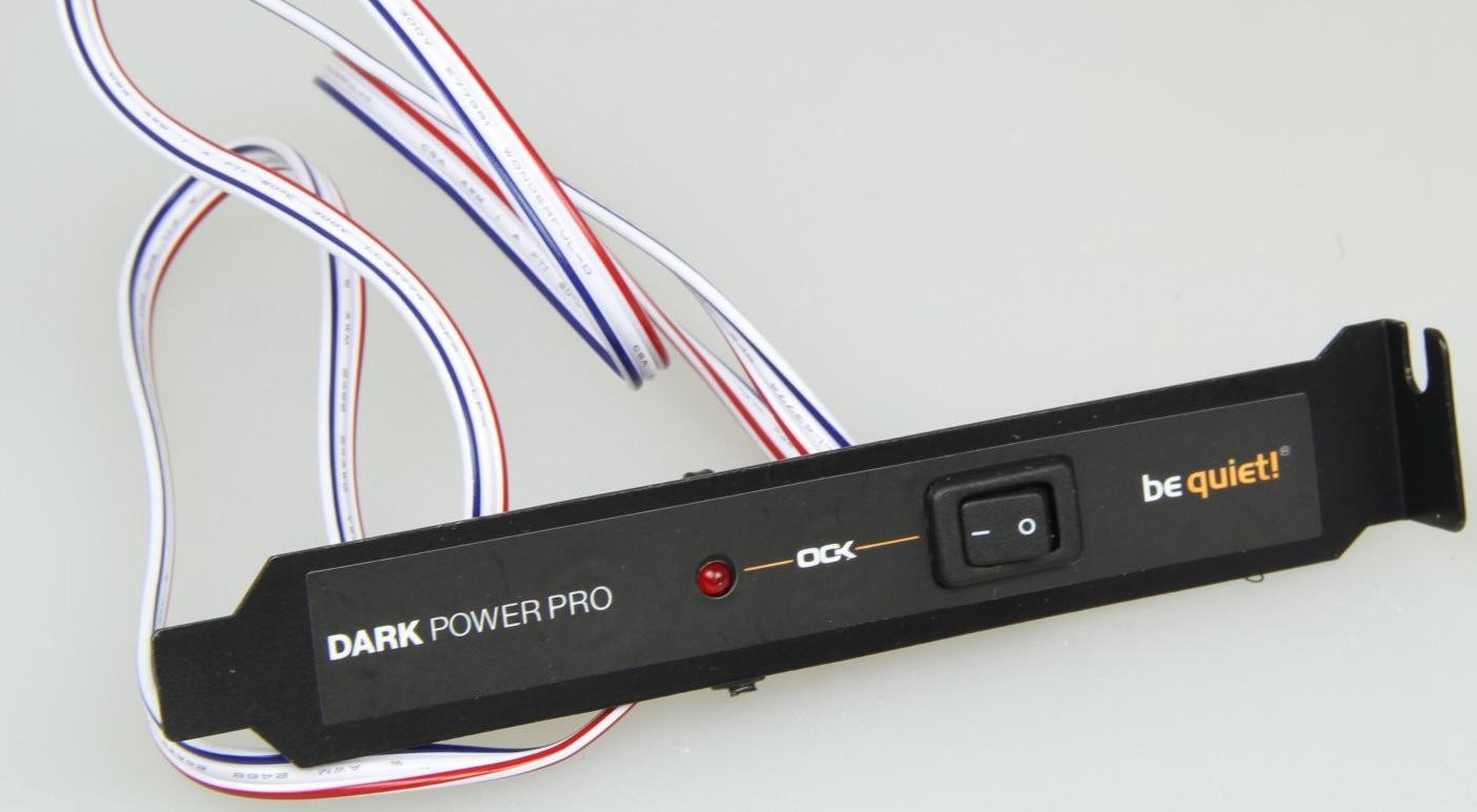

Bei den be quiet! Netzteilen musst du auf die Rail Auslastung achten und zwei Rails mit zwei Kabeln am Netzteil verwenden, ein Kabel mit Rail 5 & 6 funktioniert auch (Bild unten),
oder das Netzteil als Single Rail mit OC Schalter verwenden dann sind alle Rails zusammengeschaltet.
Den OC Schalter nur betätigen wenn der PC aus und vom Strom getrennt ist.

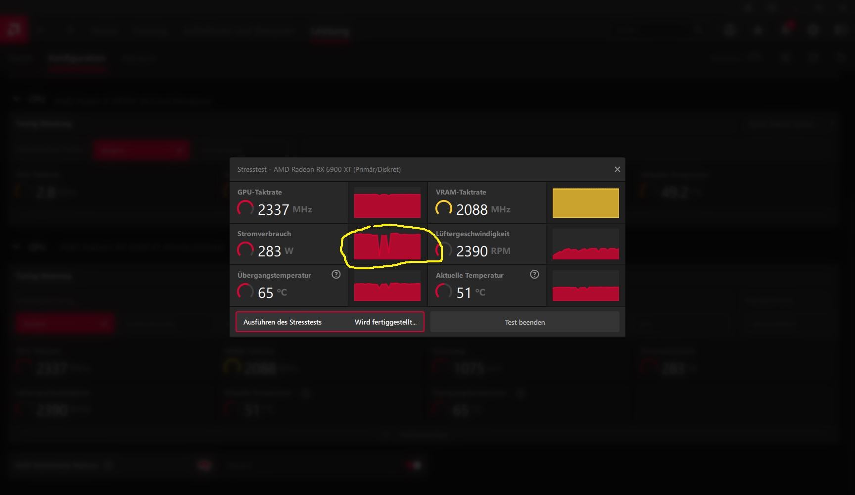

ist das so alles normal????

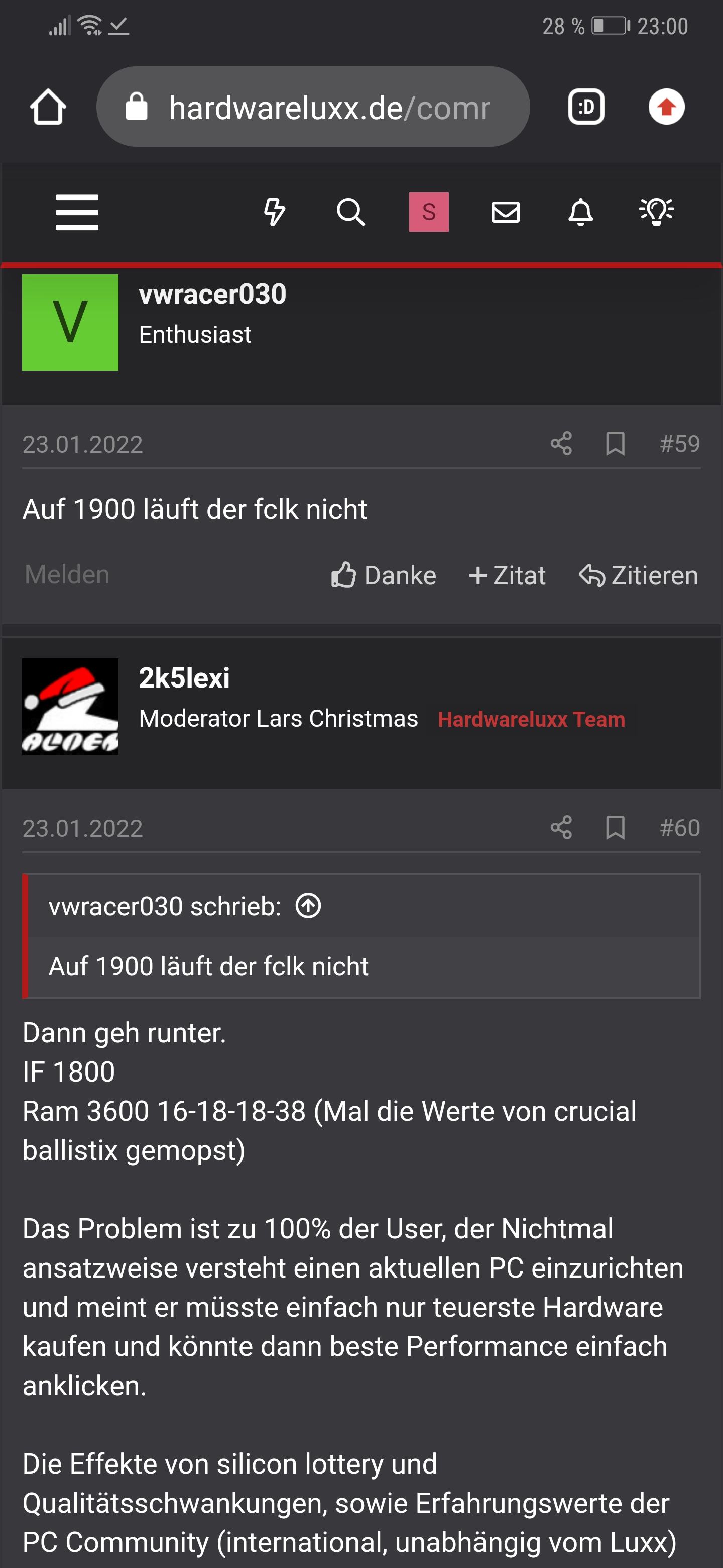

Du schreibst sogar selbst in nem anderen topic vor zwei Monaten, das dein 5950x keinen 1900 IF packt.
Trotzdem 3800 am laufen und sich über crashes wundern. :wall:
