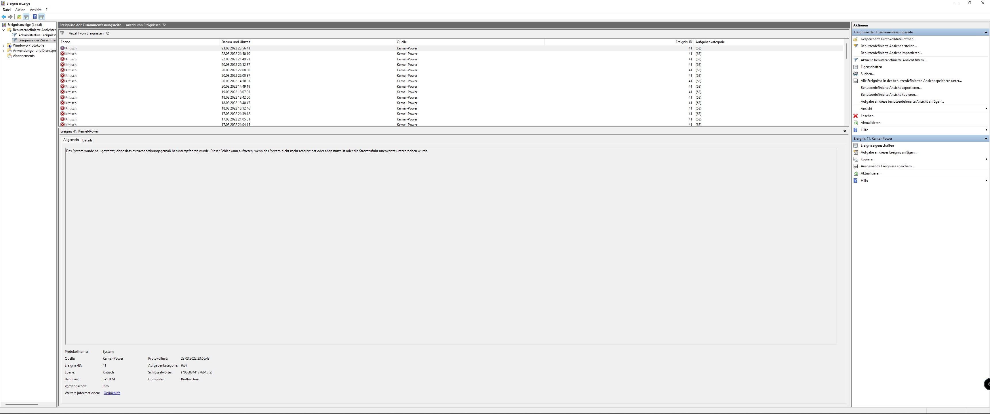

Hallo Leute mein pc geht willkürlich einfach aus Blackscreen habe eine Asus Strix RX 6900Xt LC und ein Asus Thor 850 Watt Netzteil kann es sein das die 850 Watt nicht reichen?????wäre es sinnvoll mit 1200 watt zu probieren kriege langsam eine macke Arbeitsspeicdher ist alles top karhu läuft 24 stunden ohne fehler durch!
Hier mal ein ausschnitt

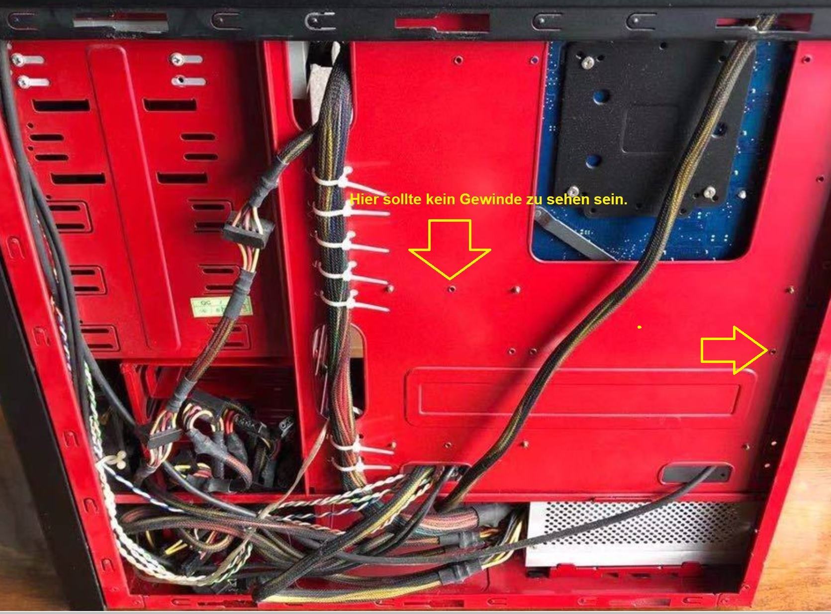

Manchmal verursachen falsch eingebaute Abstandhalter im PC Gehäuse einen Kurzschluss.
Es sollten nur an den stellen im PC Gehäuse Abstandhalter verbaut sein an denen auch Löcher für Schrauben im Mainboard vorhanden sind.
An den mit gelbem Pfeil markierten stellen (Bild unten) sollten keine Gewinde von Abstandhaltern in deinem PC Gehäuse zu sehen sein, die Abstandhalter würden einen Kurzschluss verursachen und den PC abstürzen lassen.
