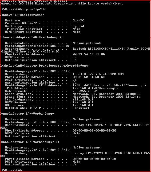

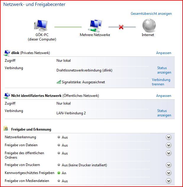

Habe mal einen Screenshot gemacht
Wie meinst du pingen?? am Notebook eingeben oder was??
wieder ins dosfenster:
"ping www.google.de"
oder dann die IP
EDIT: Hast du mal die Firewall deaktiviert?

Wenn ich jetzt aud das rote Kreuz klicke kommt "möglicherweise liegt ein Problem mit der DNS-Konfiguration(Domainserver) vor.
