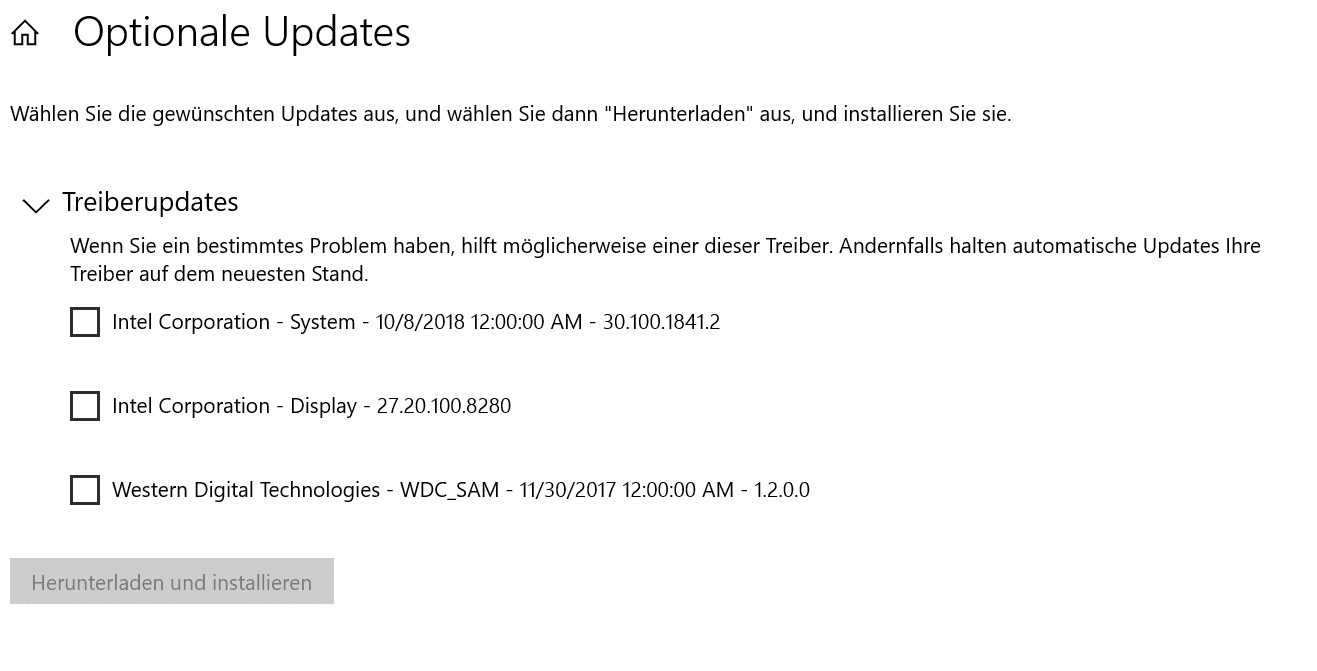

Wie bekomme ich denn die MB Firmware? Komme auf der ASUS Seite nur bei Firmware auf BIOS oder
INTEL- ME mit
Version 14.0.45.1389V2.1
2020/10/29 4.93 MBytes
Könnte über Updates diese runterladen.
Also du lädst dir mal Version 0901 (2020/11/18).
Auch die Intel ME.
Die Firmware von dem MB kopierst du auf einen USB-Stick.
Dann gehst du vor, wie im Handbuch beschrieben.
Danach kannst du das Intel ME-Update in Windows installieren. Dort den Anweisungen auf dem Bildschirm folgen.
