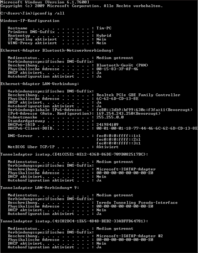

Also mit einem wo es nicht läuft, kann ich dienen. Auf eins wo es läuft, musst du noch warten, bis es wieder läuft.

So wie ich sehe bist du über LAN Verbunden? Oder was hat der Bluetooth und die vielen Tunnels da zu suchen?
Und zu guter letzt weil es bei mir mal ähnlich war. Schau unter Diensten in der Systemsteuerung nach ob der Bonjour Dienst läuft. Manchmal steht er auch so, respektive so ähnlich unter Diensten: "xjnasijahldnadjahgsdjghaöjs"
Also das OS ist Windows 7 Home Premium 64 Bit vor etwa einer Woche komplett neu aufgesetzt, also kann man sagen das ein neu aufsetzen das Problem nicht behebt. Aktuell ist es, er installiert grad die neusten Updates. Das mit dem Bluetooth hat wohl was damit zutun, dass ich einen Bluetooth Empfänger im PC stecken habe. Allerdings habe ich da noch nie irgend etwas mit Netzwerk gemacht. Was die Tunnels zu sagen haben, weiß ich nicht da ich einfach immer nur das LAN Kabel einstecke. Router ist ne Fritz Box, die genaue Bezeichnung habe ich grade nicht zur Hand. Interessant wäre vielleicht noch das dieses Problem nur bei meinem PC und keinem anderem Gerät im Netzwerk auftritt, weder LAN noch W-Lan.

Die Teredo und Isatap Tunnel sind ganz normal. Diese sind für IPv6 zuständig. Dieses wird hier nicht genutzt, sind also zu vernachlässigen. Die Interfaces können auch problemlos deaktiviert werden.
Die 169.x.x.x Adresse, die im Screenshot zu sehen ist, ist eine APIPA-Adresse. Mit dieser Adresse befindet man sich dann nicht im lokalen Netzwerk und eine Kommunikation ist somit nicht möglich. Ich vermute spontan, dass die Lease-Time des DHCP abläuft und aus irgendeinem Grund nicht neu vergeben wird. Lässt sich da in der Fritzbox was zu einstellen (z.B. Leasetime höher einstellen)? Ggf. hilft hier auch ein "ipconfig /renew" weiter. Warum das Problem überhaupt auftritt, weiß ich allerdings auch nicht.
