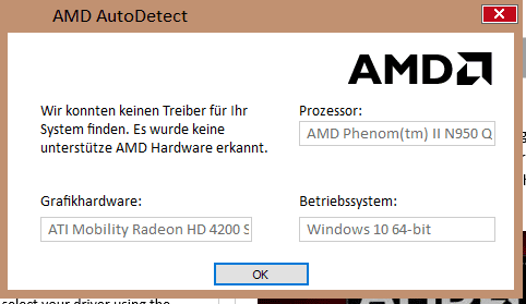

Habe ich probiert...nur findet er meine nicht.

Was für ein Modell ist denn der Laptop genau?
Finde es irgendwie seltsam, dass da eine HD4200 und eine GPU aus der HD5000er-Serie verbaut ist. Ein Problem ist jedenfalls, dass von AMD für die HD4000er-Serie keine Windows 10 Treiber mehr angeboten werden.
Für die HD5000 würde ich diesen nehmen: http://www2.ati.com/drivers/amd-catalyst-15.7.1-win10-64bit.exe
Alternativ den Treiber deinstallieren und den windowseigenen Treiber die Arbeit übernehmen lassen.
Bitte das genaue Modell nennen! Ansonsten wird es mit der HD 4200 schwierig. Aber für die 5000er könnte man bei HP nach den Treibern suchen und dann über die Updatefunktion updaten. Meist braucht man die OEM-Profile, ansonsten gibt es Probleme.
