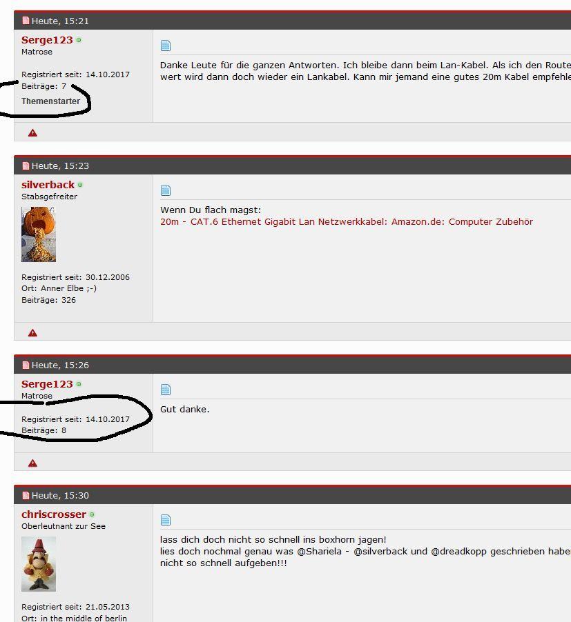

wie zum teufel kommt hier sowas rein?
oder ist bei LUXX gerade was im eimer?
Was meinst du?

ich bin völlig entspannt
nur oben steht - themenstarter mit 7 beiträgen
unten als user mit 8 beiträgen
und das unter demselben username "Serge123"
