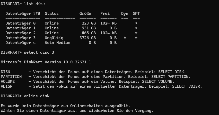

Warum "dynamisch", wenn es "basis"-Laufwerke gibt, zumal es sicherlich nur eine Festplatte wäre und kein Bundle von verschiedenen Datenträgern nehme ich an? Oder war es ein Raid-Verbund gewesen?
Vermutlich wird ausreichen, den Datenträger wieder "online" zu nehmen, da ich von eine Platte ausgehe:
cmd (als admin)
diskpart
list disk (hier wird vermutlich dein untültiger Disk als "offline" angezeigt)
select disk # (wobei # - der Datenträger mit Problemen wäre)
online disk
exit
Danke für deine Antwort.
Es war kein Raid-Verbund.
Leider funktioniert dein Weg nicht.
Wenn die Meldung "Der Datenträger ist bereits online." gekommen ist, war die Platte dann auch online? Damit sollte das Problem doch eigentlich gelöst sein und lass in Zukunft die Finger von dynamischen Datenträgern, die braucht man nur für übergreifende Volumen, wenn also zwei oder mehr Partitionen als eine erscheinen sollen, machen aber eben z.B. beim Umzug der Platte Probleme und werden auch über USB nicht unterstützt. Ansonsten stelle die Daten doch einfach aus dem Backup wieder her! Wenn es kein Backup gibt, dann waren die Daten doch wohl sowieso nicht wichtig, denn von allen Daten die man nicht verlieren will, hat man sowieso immer, also zu jedem Zeitpunkt, mindestens ein ordentliches Backup zu haben.

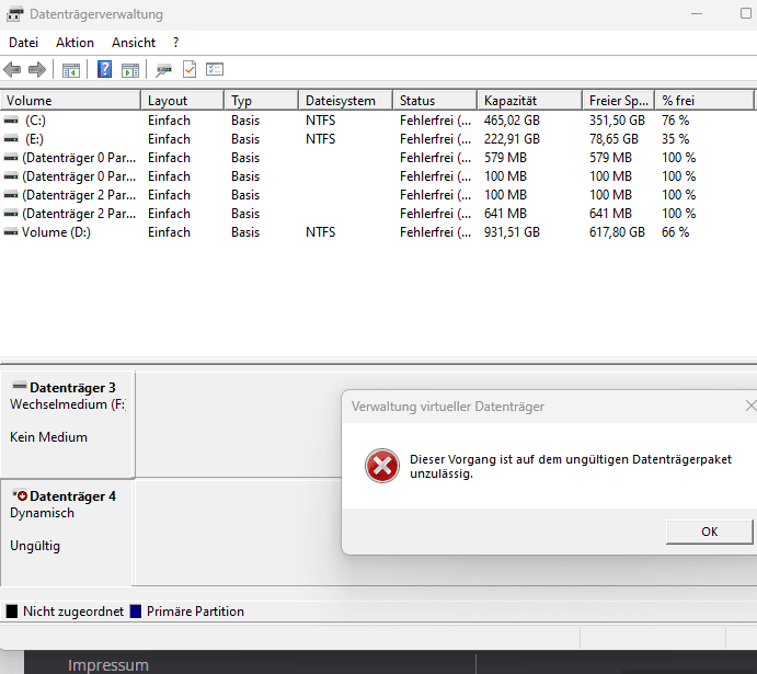

Von alleine legt Windows keine dynamischen Datenträger an, einige 3rd Party Tools machen dies aber, wenn man da z.B eine Partition auf der Platte um einen Platz erweitern will, der nicht direkt dahinter liegt.
Lies mal hier:
Vor allem unten bei "Weitere Überlegungen", da steht auch der Hinweis in der Datenträgerverwaltung über die rechte Maustaste "Fremde Datenträger importieren." auszuführen. Ich meine bei dynamischen Datenträgern muss man dies immer machen. Es wird aber wohl nur gehen und vielleicht auch nur im Menu sein, wenn alle Partitionen die da zusammengefasst waren, auch auf der/den Platten im Rechner vorhanden sind.

Leider kommt diese Meldung, wenn ich den Datenträger reaktivieren möchte.
Und die anderen Option die ich noch habe, wäre "In einen Basisdatenträger konvertieren" und da wären meine Daten weg, laut meiner recherche.
Ich werde es nochmal an einen anderen Rechner probieren, ansonsten habe ich keine Idee.
Aber die Daten sind noch verfügbar zumindest laut diverser Software.
