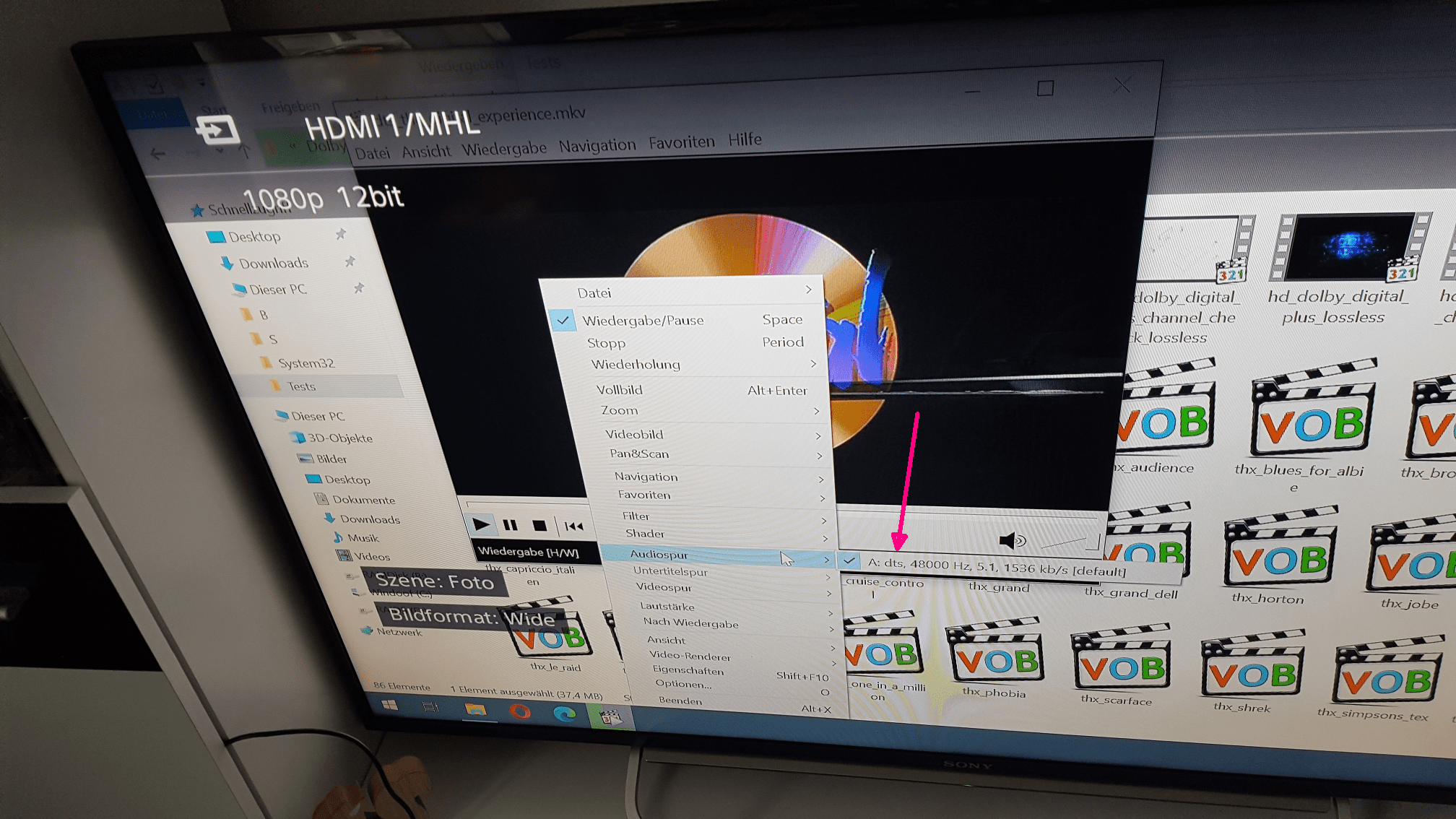

Folgendes Setup:
Win10 auf https://geizhals.de/asrock-am1b-itx-90-mxgt50-a0uayz-a1079579.html?hloc=at&hloc=de
per HDMI an
Sony KDL-48W605B
per TOSLink an
AV-Receiver Yamaha RX-V640

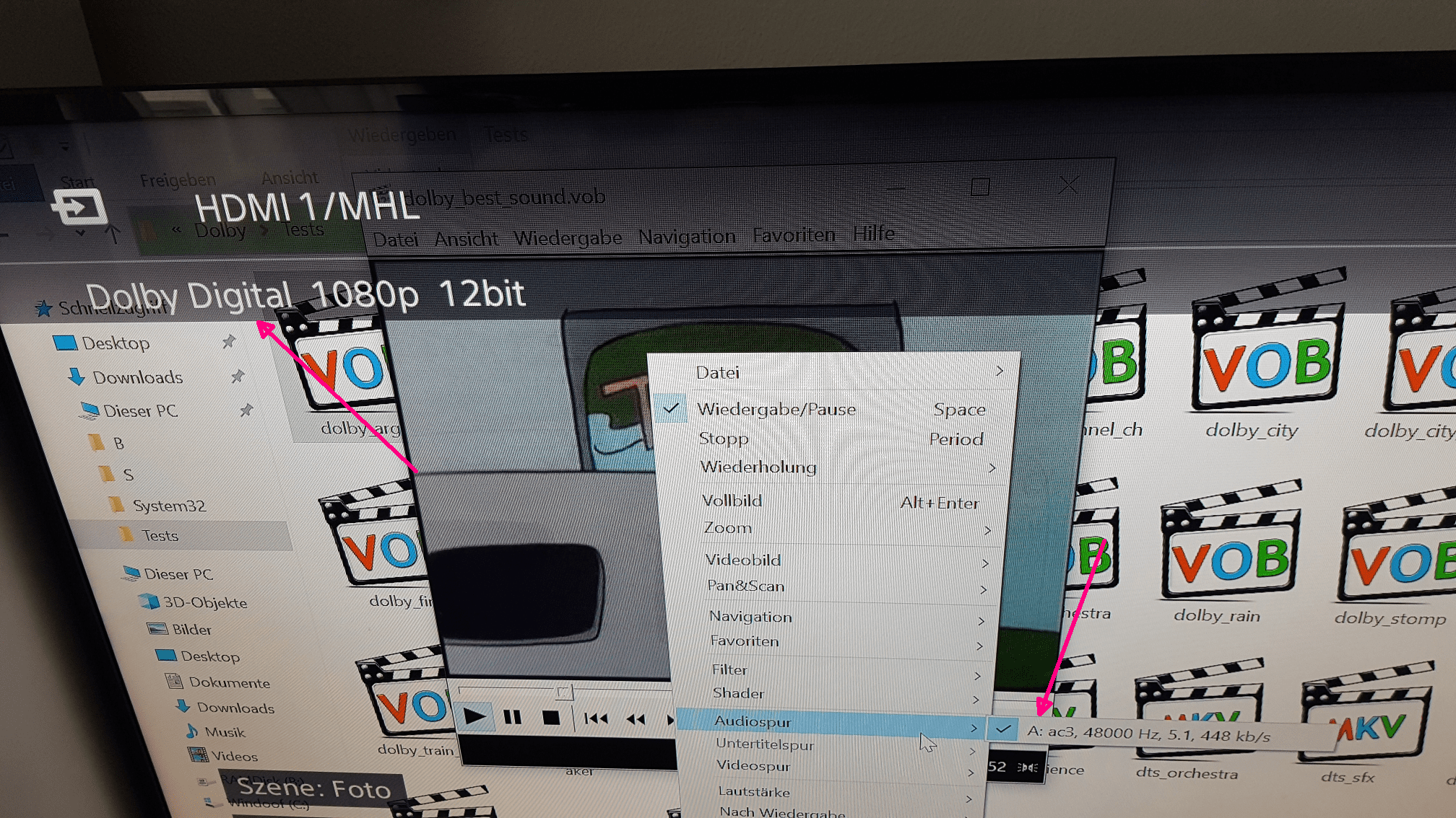

Nach einigem rum probieren habe ich kapiert, dass ich im Media Player Classic oder VLC das direkte Durchschleifen des Audiostreams ohne irgendwelche internen Filter/Decoder aktivieren muss.
Das hat zumindest für Dolby Digital geklappt, das wird vom Receiver auch ggf. automatisch erkannt.
Bei DTS klappt das allerdings nicht, da kommt nichts. Habe einen Thread von 2009 gefunden, da mein Fernseher aber zumindest etwas neuer ist, frage ich nochmal.
Ist mein Fernseher einfach zu blöd, das DTS-Singal durchzuschleifen?
Ich habe mal testweise einen DVD-Player rausgeholt, den optisch an den Receiver gehängt und dort geht DTS-Ton von der DVD.
An meinem Fernseher habe ich jetzt gesehen, dass mir bei einem AC3-Signal "Dolby Digital" angezeigt wird, bei DTS steht gar nichts dran.
Falls es das wäre: würde mir dieses Teil helfen? https://www.amazon.de/Nobsound-Konverter-Digital-Interface-Toslink-rot/dp/B07V2DS9H3
Ich kann keine Soundkarte einbauen, es ist ein ITX-System und schon ein RAID-Controller im PCIe.

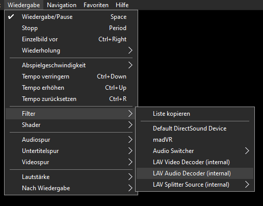

Schau mal im Mediaplayerclassic unter LAV Audiodecoder
Und aktiviere Bitstream für DTS
Im TV sollte der externe Modus für Audio aktiv sein.
