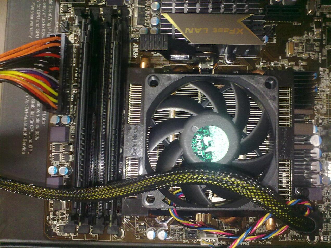

So. Habe eben Mainboard vom Gehäuse rausgebaut und das Netzteil dazu. Gab immernoch kein Bild. Piepsen weiß ich nicht, da ich den Speaker nicht anschließen konnte (Kabel zu kurz).
Hab hier mal 2 Bilder gemacht. Die Qualität ist leider nicht so gut, aber ich denke man kann es erkennen.
CPU hab ich auch rausgetan und neu rein und Lüfter auch entfernt. Hab also jedes Teil neu rein und hat alles nichts genutzt. Was kann ich noch tun? Oder was würdet ihr tun?
Evtl. die Bios Batterie für 10 min. raus und dann wieder rein oder Bios Reset machen über Jumper. Mehr weis ich jetzt auch nicht.
