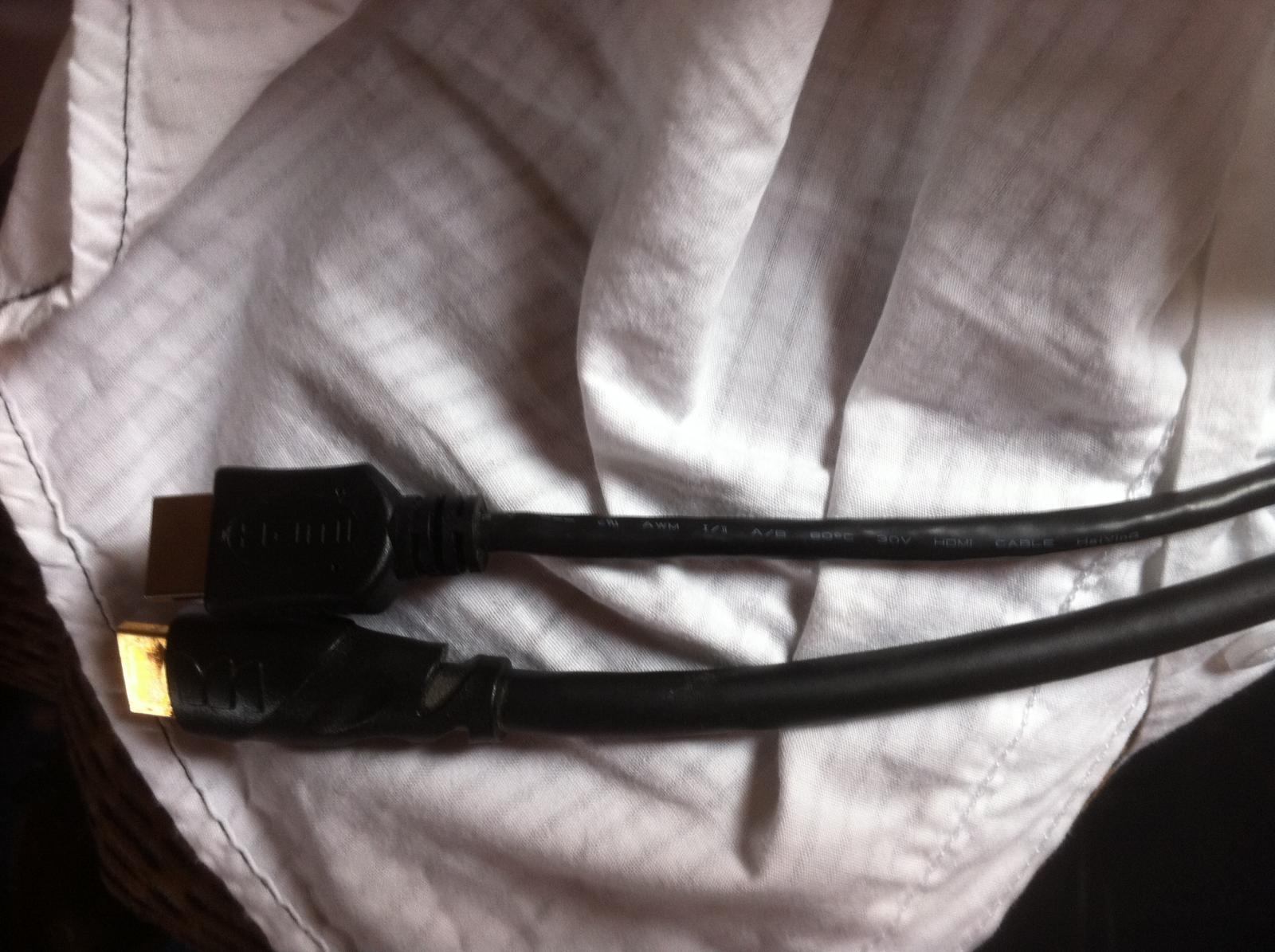

Man erkennt es normalerweise schon am Leitungsquerschnitt welche Bandbreite zur Verfügung steht
Dann sollte es also nicht am Kabel liegen falls es nicht funktioniert
Doch siehe unteres Bild das alte Kabel mit dem geringeren Querschnitt ist nicht in der Lage 2xFull HD mit 60 Hertz zu fahren

Es gibt Standard Kabel und es gibt High Speed Kabel, letztere können 3D. Da jetzt über irgendwelche Querschnitte zu spekulierenist doch sinnfrei.
Ist es nicht da der Querschnitt bzw die Adern bestimmen wie hoch die Bandbreite letztendlich ist
Ja und eine dickere Ummantellung, wie sie bei "Highend"-Kabeln üblich ist, macht das kabel auch dick. Warum sich also um sowas Gedanken machen, wenn es doch auch viel einfacher geht.
Solange man eine Verpackung findet wo es aufgedruckt ist bei schon vorhandenen Kabeln ohne selbige kann man es aber nur durch ausprobieren oder direktem Vergleich herausfinden
3D Modus kein Signal = altes Kabel
Auch bei mehr Ummantelung fällt das Highspeedmodell zu 90% doch immer deutlich größer aus wie die alten Standard HDMI Kabel
Mein Kabel sieht eigentlich wie das obere Kabel aus und es steht folgendes drauf:
High Speed HDMI Kabel E324540 AWM Style 20276 60 Grad Celsius VW-1
Es ist auf der einen Seite ein Mini HDMI Stecker für meine GTX 580 und auf der anderen Seite ein normaler HDMI Stecker
Dann ist es konform zum 3D Standard bzw schafft 2xFull HD

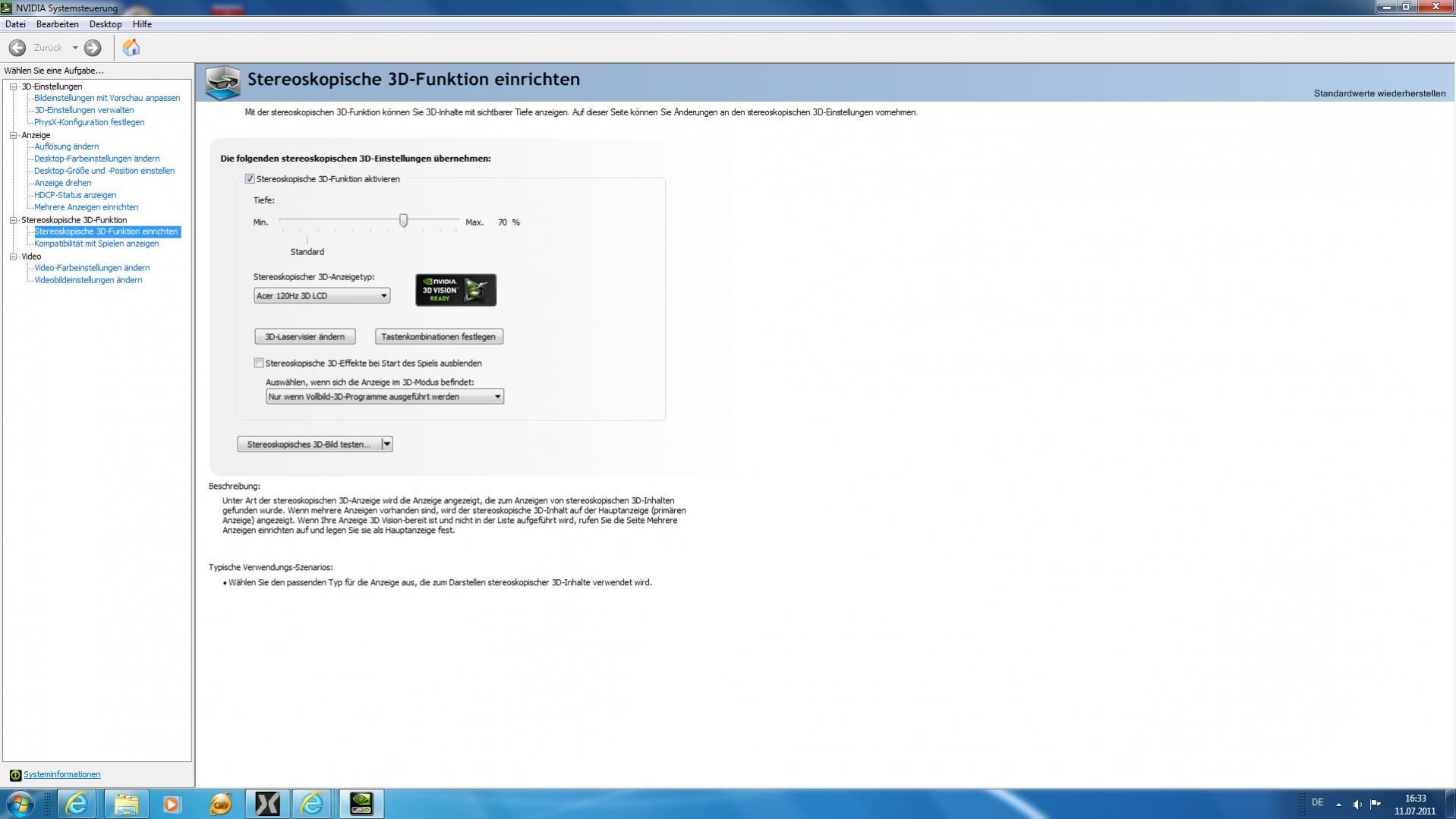

Also wenn ich in meiner nVidia Systemsteuerung schaue gibt es dort nen Punkt Stereoskopische 3D Funktion welche die Unterpunkte
"Stereoskopische 3D Funktion einrichten""Kompatibilität mit Spielen anzeigen"
beinhaltet
Das heißt für mich eigentlich das der Treiber sein Setup/Bundle bereits akzeptiert hat:confused:
Oder ist bei jemanden ohne 3D Paket dieser Reiter etwa aktiv bzw lässt sich aktivieren?
Bin mir da nicht ganz sicher, aber ich glaube den Punkt hab ich auch und das ohne 3D fähigen Monitor... Wenn ich oben auf aktiveren klicke, meint der glaube ich, das ich nicht kann, weil kein passendes Gerät gefunden wurde...

Hier ein Bild von meiner Einstellung:
Allerdings steht normalerweise dort wo 3D Vision Discover steht das mit dem nVidia 3D TV. Liegt wahrscheinlich daran, dass ich meinen Beamer nicht angeschlossen hab.
EDIT: Mein Beamer "Mitsubishi HC 9000" ist nicht in der nVidia Liste aufgeführt. Ist diese denn überhaupt aktuell? Mein Denon 4311 allerdings schon
Dann muss das auch gehen zumindestens der Treiber hat ja schon alles akzeptiert
Das 3D TV/3D Vision Logo steht erst da wenn das Gerät aktiviert ist und kompatibel

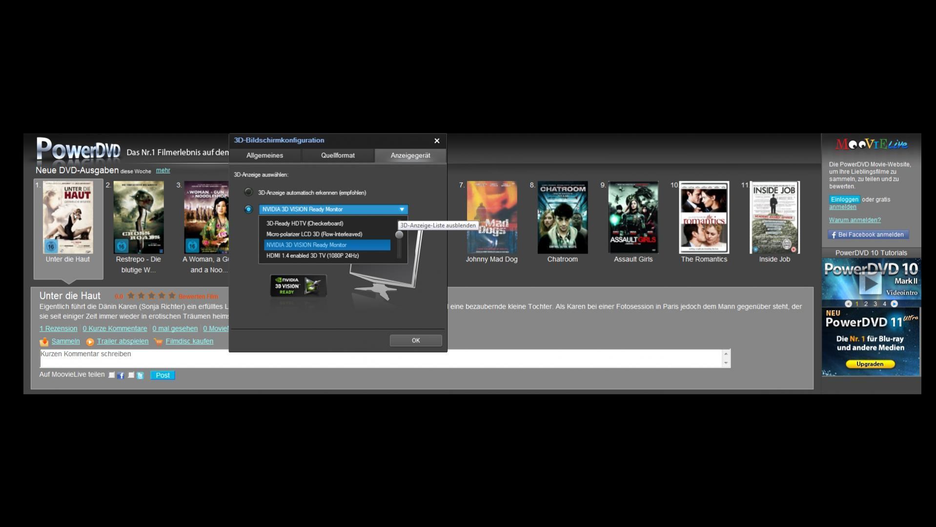

Entweder hast du in Power DVD die Konfig noch nicht korrekt eingerichtet oder die Shutterbrille bzw IR Sensor sind aus irgend einem Grund noch nicht aktiv/eingeschaltet

Ich werde es dann mal mit Power DVD testen, denn damit sollte es ja 100pro gehen oder nicht?
Eigentlich sollte das auch 100% mit der Software laufen die deiner nicht Nvidia Shutterbrille beiligt nebst Arcsoft Total Media Theatre 5 wenn es primär um 3D Blurays geht
