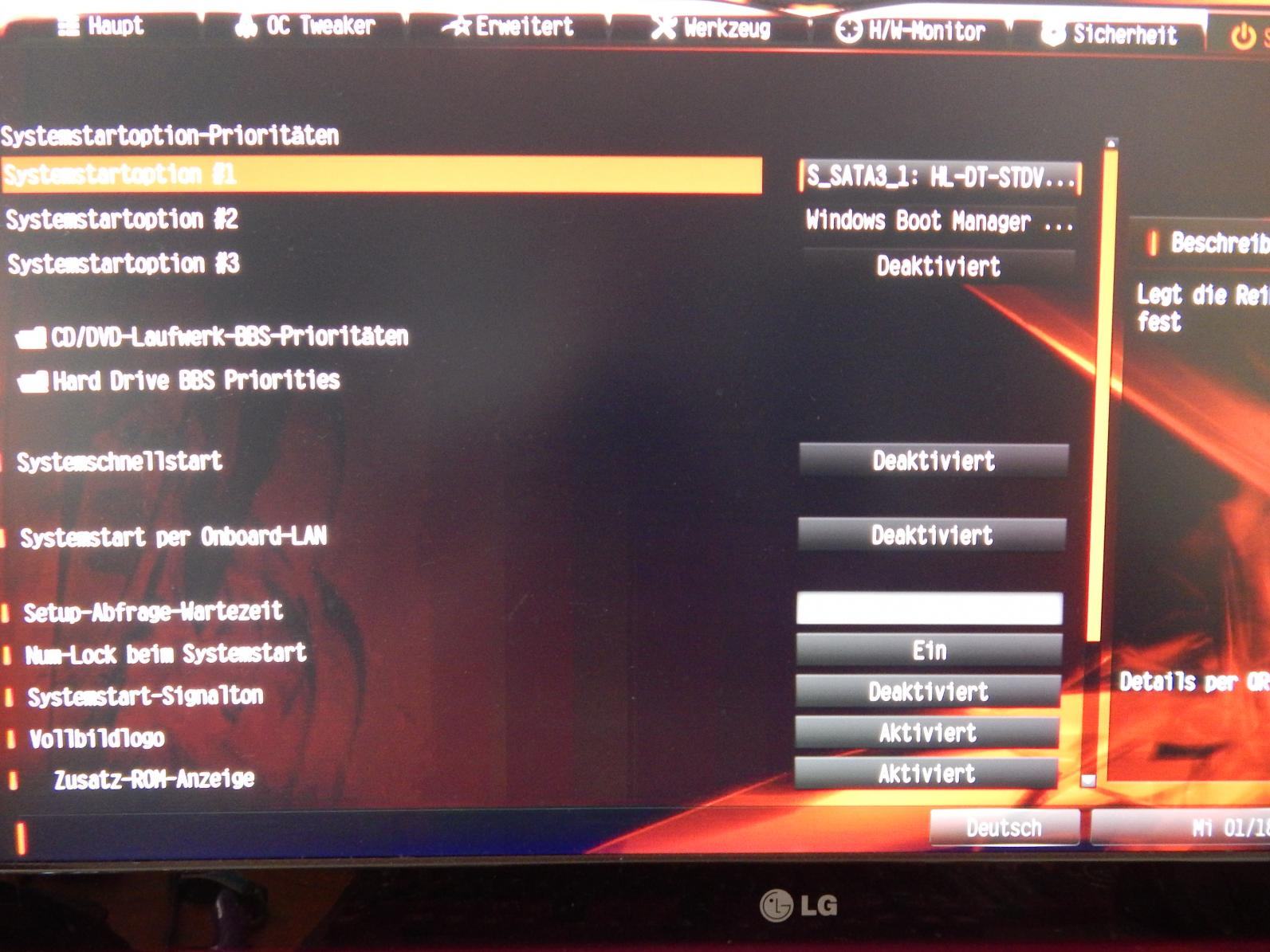

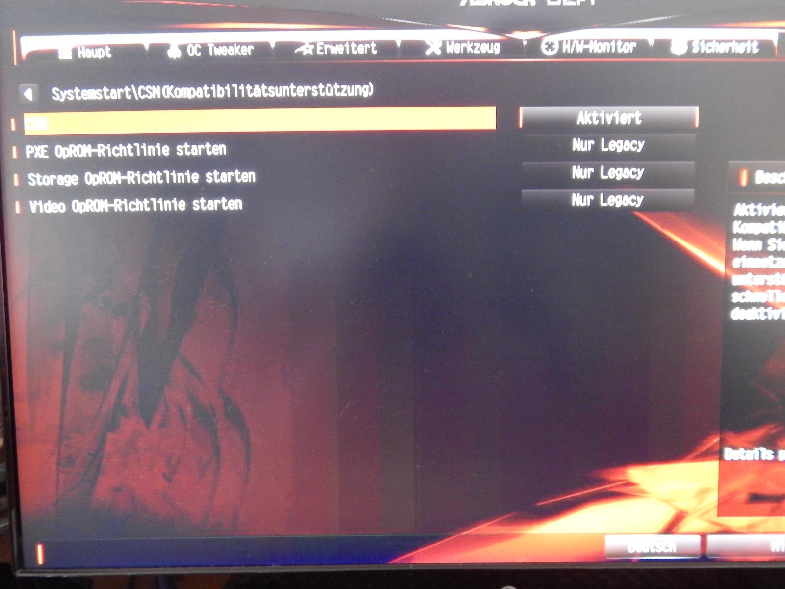

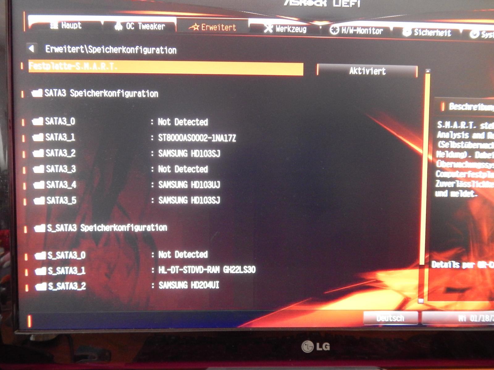

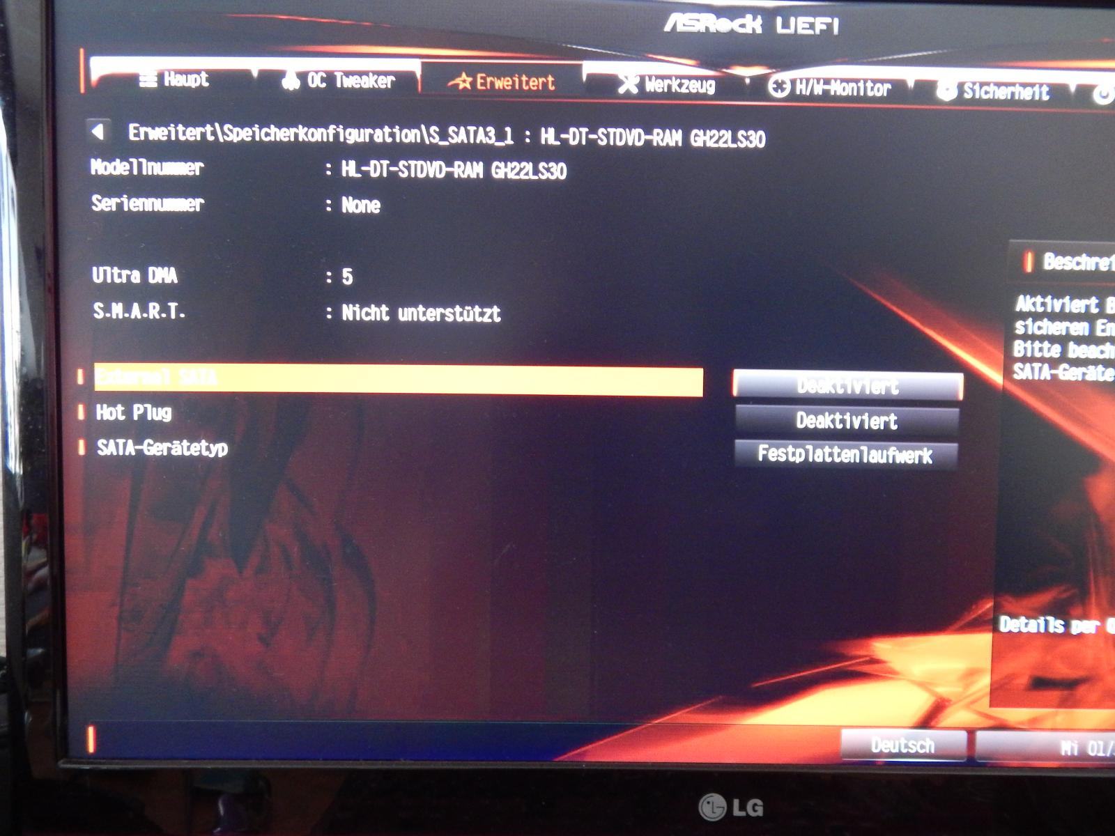

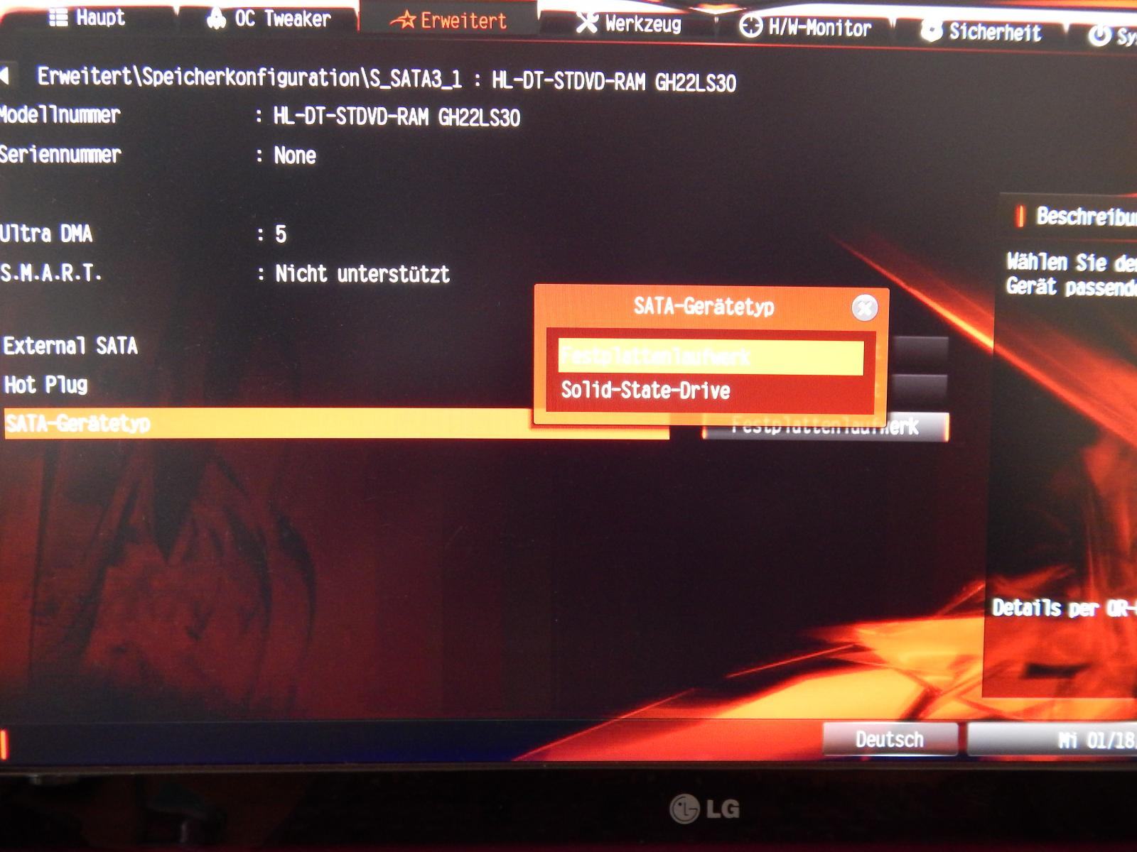

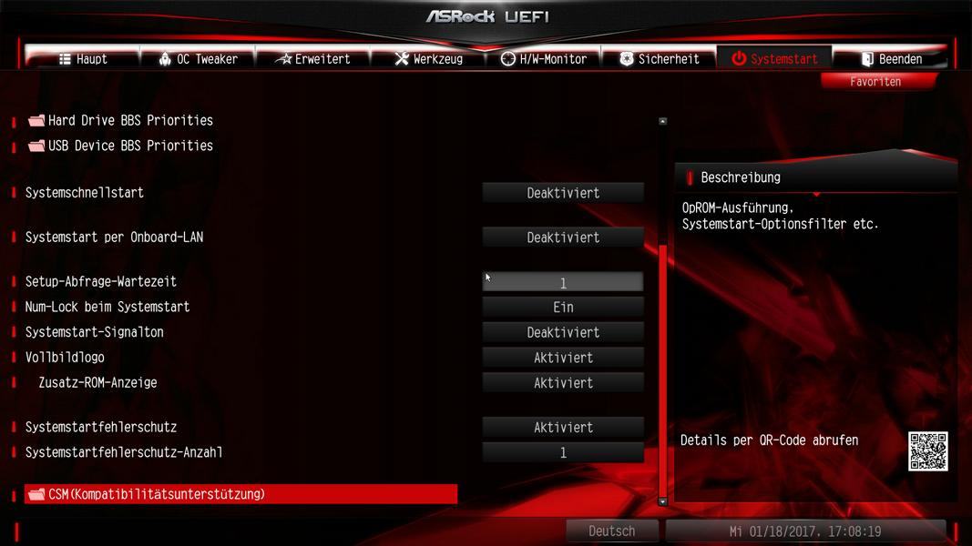

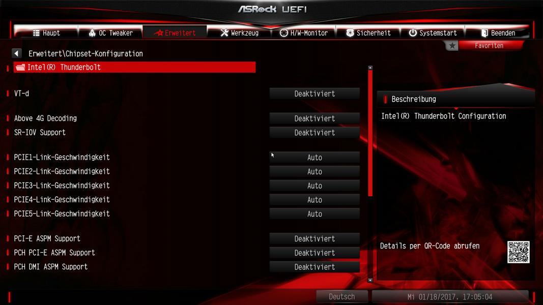

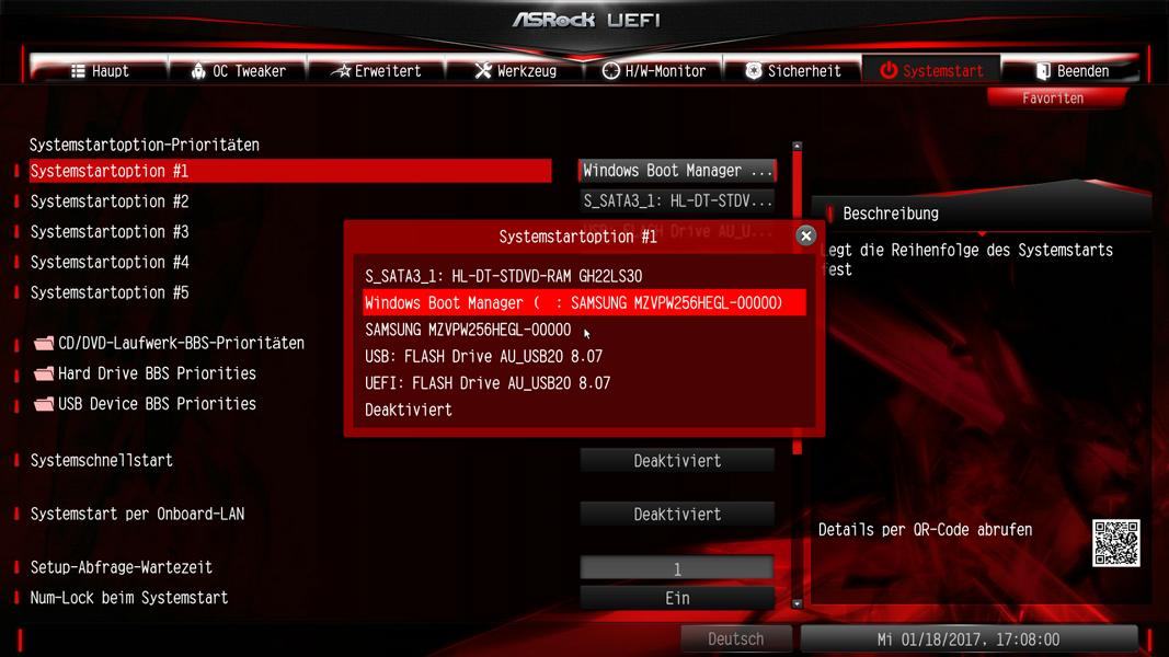

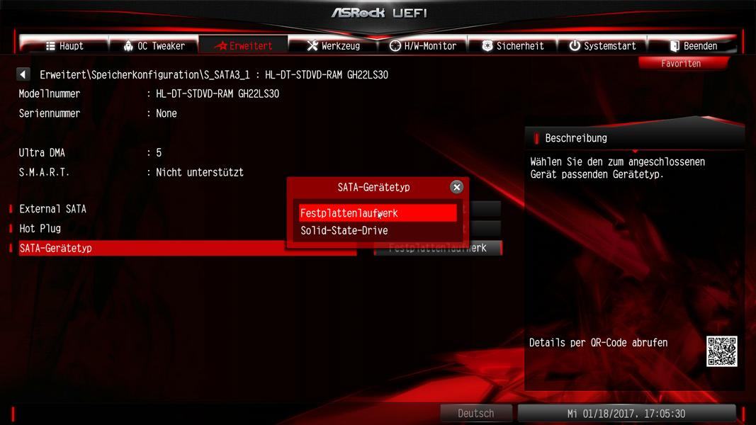

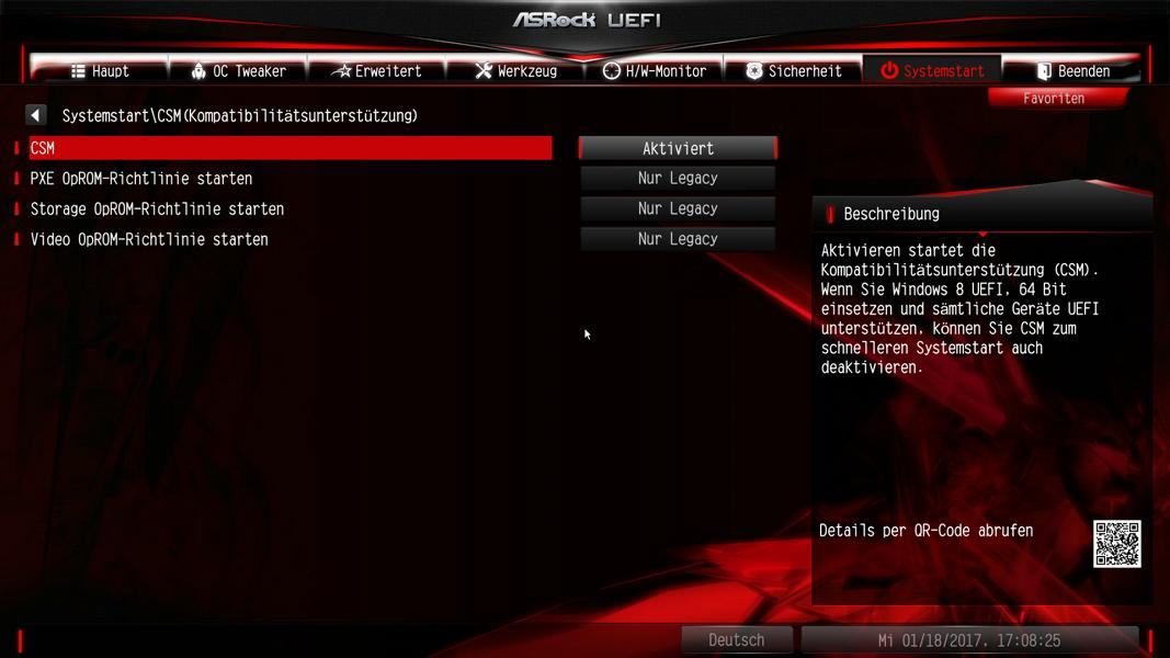

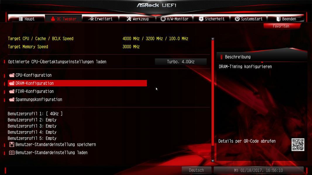

Das mit der Vcore konnte ich einstellen, hier mal paar screens von dem UEFI des ASRock, das wesentlich verschachtelter ist:

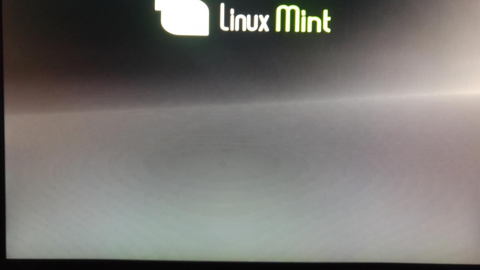

Linux Mint brenn ich gerade, mal testen was passiert....
EDIT*
....So, bei Linux Mint genau das gleiche Spiel. Zeigt zwar keinen Fehler, nur diesen Bildschirm 10 min und Laufwerk dreht voll auf aber ohne das Daten gelesen würden. (leuchte Laufwerk aus)

Ändere im Bios die Bootreihenfolge und setze das Laufwerk direkt an die erste Stelle, ggf kannst du versuchen wenn du deinen Rechner startest, manuell das Laufwerk auszuwählen und zu booten.
