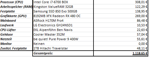

Also siehst du das so:
Die im 1.Post stehende Konfiguration aber:
Prozessor: i7 6700 non k
Mainboard: H170
Grafikkarte:RX 480
Ansonsten alles gleich?
Edit: 32GB sollten schon sein..:/
Speicher von 32GB auf 16GB, Netzteil 400W Pure Power Modular anstatt Straight Power 10.
Wenn die RX 480 im Budget sein soll musste halt bei Netzteil/Speicher Abstriche machen oder das Budget bissi aufstocken.
Ob RX 480 oder nicht hängt einfach davon ab wie wichtig der Gaming Aspekt ist.
Mit einer RX 480 haste als Gelegenheitsspieler mit HD Display die nächsten 2 Jahre erst mal Ruhe. ;)
Vom Xeon halt ich wenig da niedrigerer Turbo Takt bei Vollast auf allen Cores, kein MCE möglich, keine iGPU und vergleichbar ausgestattete Boards sind teuer.
Damit spart man gegenüber i7 6700 + H170 Board oder bei Entsprechender Ausstattung gar gegenüber i7 6700 Z170 Board gar nichts.

32 GB sollten schon sein, den Mehrpreis nehme ich dann auf mich.
400W geht dann i.O.
+ RX 480
+ i7 6700
+ H170 Mainboard (Oder gibt es da noch eine Alternative?)
+ Rest aus der 1.Konfig.
so? :)

Zu deiner Konfig wurde mir folgendes gesagt:
"- der kühler ist ein wenig teuer, für ein system, das sowieso nicht übertaktet werden kann.
- netzteil hätte ich ein anderes gewählt, aber das aus der zusammenstellung ist ok.
- gehäuse ist ok.
- ssd auch ok.
- festplatte als datengrab ok.
- laufwerk ok.
- die grafikkarte wird vermutlich unter last recht laut. wenn dir das egal ist, dann ist die ok, ansonsten würde ich da eher eine MSI GeForce GTX 1060 6GT OC nehmen.
- als prozessor würde ich eher den etwas schnelleren i7 6700k oder einen kaum langsameren aber deutlich günstigeren xeon 1231v3 nehmen. in jeden fall solltest du den prozessor aber nicht als "tray", sondern als "boxed" kaufen.
- mainboard würde ich für den preis eher ein MSI B150M Night Elf nehmen, es sei denn, dir fehlt da irgend eine besondere funktion oder schnittstelle, die du benötigst.
- als arbeitsspeicher würde ich eher 32GB Kingston ValueRAM nehmen. der speichercontroller der cpu kann sowieso höchstens zwei module gleichzeitig ansprechen, es gibt bei zwei modulen allgemein weniger probleme, der speicher kostet weniger und die latenzen sind sogar besser. mir stellt sich da allerdings auch noch die frage, ob dir 32gb wirklich nennenswerte vorteile bringen."

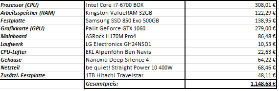

Meine Konfiguration sieht dann jetzt wohl so aus:
Einzigen 2 Fragen, die noch überbleiben:
- Lieber die https://geizhals.de/palit-geforce-gtx-1060-dual-ne51060015j9d-a1478630.html ?
- den CPU Kühler statt den Boxed-Kühler nehmen?
- kannste mir den kingston arbeitsspeicher verlinken?
- bei der ssd bevorzuge ich die crucial genüber der samsung wegen mlc speicher
- ich würde immer custom karten kaufen. dh nimm die 1060, oder warte auf die 480er customs
- ich bevorzuge die seep silence gehäuse gegenüber dem silencio, vorallem wegen der integrierten lüftersteuerung
- beim netzteil würde ich den aufpreis zum straight power berappen. andere optionen:
Enermax Revolution X't II 450W ATX 2.4 Preisvergleich
Corsair Vengeance 400 400W ATX 2.4 Preisvergleich
Corsair Vengeance 500 500W ATX 2.4 Preisvergleich
einsparen könntest du am mainboard, indem du das b150 brett nimmst, und an der ssd, in dem du nur 250gb nimmst. wenns preiswert sein muss: https://geizhals.de/sk-hynix-canvas-sl301-250gb-hfs250g32tnd-3112a-a1336905.html

1. https://geizhals.de/kingston-valueram-dimm-kit-32gb-kvr21n15d8k2-32-a1376197.html?hloc=at&hloc=de
2. Was bringt mir mlc speicher?
3. Was sind denn Custom Karten? Bzw. ist die RX 480 oben in meiner Konfig nicht ne Custom-Karte?
4. Sind in dem Seep Silence denn schon Gehäuselüfter verbaut? Und wie funktioniert die Lüftersteuerung da?
5. Glaube Netzteil bleibe ich bei meinem, oder was ist der Vorteil von dem Straight Power?
Boxed Kühler ? Das war mal... gibt es beim i7 6700 nicht mehr.
Gegen die GTX 1060 spricht auch nichts ... die 10€ mehr würdest auch noch verkraften. ;)
Für die Samsung Evo gibt es fünf Jahre Garantie ... die Crucial MX200 hat nur drei Jahre.

nimm doch den crucial ram, der hat sich hier bereits bewährt.
mlc verspricht längere haltbarkeit/lebensdauer gegenüber tlc. solange der preis ungefähr gleich ist, sehe ich daher mx 200>850 evo
custom karten sind grafikkarten, die einen kühler der partner verbaut haben, und nicht mit dem referenzkühler daher kommen. die gibt es von der 480 noch nicht, sollen aber demnächst verfügbar werden.
ja im deep silence sind schon gehäuselüfter verbaut und ich kann aus persönlicher erfahrung sagen, dass sie leise sind. die lüftersteuerung sitzt in der front und du hast zwei kanäle. wenn ich nicht daneben liege haste 2-3 einstellungsmöglichkeiten pro kanal, dh 5v, 7v und 12v. zumindest irgendwie so in die richtung :d
das pure power 9 ist gruppenreguliert und in meinen augen kein empfehlenswertes netzteil. ich würde ihm jedes von mir genannte vorziehen.
e: ok, das argument bzgl der längeren garantie bei der 850 evo kann ich nachvollziehen. würde persönlich dennoch die crucial bevorzugen :p
e2: ich kenne mich mit deinem anwendungsgebiet nicht gut aus. wenn sich die amd dort besser schlägt, solltest natürlich zu dieser greifen. die referenzarte würde ich aber dennoch nicht nehmen.

- Was ist mit diesem Netzteil?
400 Watt be quiet! Straight Power 10 Non-Modular
- Ist dir XFX nicht eine Custom-Karte?
- bei der SSD und beim RAM bleibe ich wohl bei meinen in der Konfiguration eingetragenen
- Mit dem Gehäuse hört sich gut an
- Ich weiß leider nicht wo ich nachgucken könnte, wie das mit z.B Sony Vegas ist..:(
Das Pure Power ist nicht wirklich zu empfehlen. Dessen Lebensende ist im Rechner schon abzusehen. Mit dem Straight Power bist du länger gerüstet da technisch einfach besser.
Der 6700 müsste noch einen Boxed haben.
das straight power 10 400w war mein ursprünglicher vorschlag ;)
ram und ssd sind ok
bzgl deiner programme wird sich hier sicher noch jemand fachkundiges melden. wenn cuda wirklich nicht unterstützt werden sollte, ist die amd sicher nicht verkehrt.
die ganzen 480er sind aktuell noch referenzkarten, selbst wenn da his, powercolor, sapphire usw drauf gedruckt wurde. die echten customs erkennste recht einfach an den komplett anders gestalteten kühlern. sowas zb:

Demenstrpechend sieht meine Konfiguration nun so aus:
Noch jemand Verbesserungs/Veränderungsvorschläge? :)
Ich würde noch immer den Macho 120 vorziehen schon wegen der besseren Verarbeitung und der größeren Kühlfläche.
Aber sonst schaut das schon sehr gut und ausgewogen aus. :)
sieht in meinen augen gut aus. zu der graka gibts leider noch nicht viel online zu finden, aber ich denke, dass sie -zumindest mit angepasster lüfterkurve- leise bleibt.
am cpu kühler ist ein 4pin lüfter, den du übers mainboard regeln kannst. hierbei könnte man sich überlegen, ob man die gut 10 euro aufpreis zum macho direct berappt. zumindest dürfte der durch den deutlich größeren kühlkörper eine niedrigere lüfterdrehzahl erlauben.
Man kauft doch keine 2,5" HDDs in nem Desktop PC..
Rest ist ok. ;)
