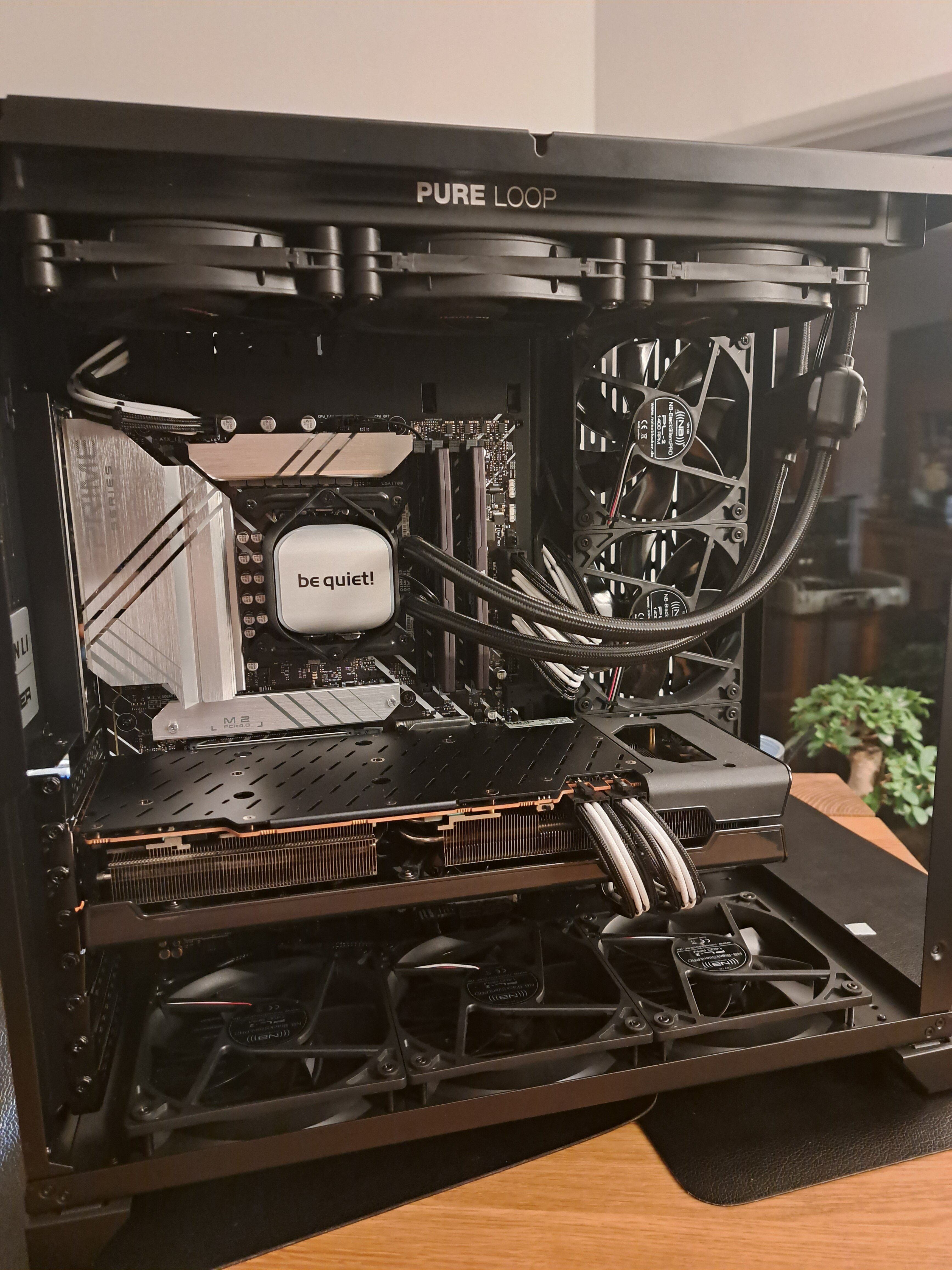

Einen wunderschönen guten, habe mir die Woche Mal einen neuen Rechner gebaut, nun habe ich seit Fertigstellung das Problem das ich kein Bild bekomme egal ob ich den Bildschirm an die Graka hänge oder ans Mainboard (beides nur HDMI da kein DP Bildschirm greifbar) darüber hinaus werden die Eingabegeräte nicht erkannt, habe es auch mit einer Celeron der 12th Gen. probiert ... Selbes Ergebniss.
Vielleicht kann mir ja jemand helfen.
Folgende Lösungsansätze wurden bisher selbst unternommen:
-Knopfzelle raus
-RAM nur 1 Riegel auf Bank 2
-Celeron CPU der 12th Generation
-Alle Kabel gecheckt
System:
I5 13600k
AMD 6900xt
Asus Prime Z690 P DDR5
32GB DDR5 Vengance
850W RMx Corsair
2TB 980 Pro M2
Be quiet Pure Loop 360mm

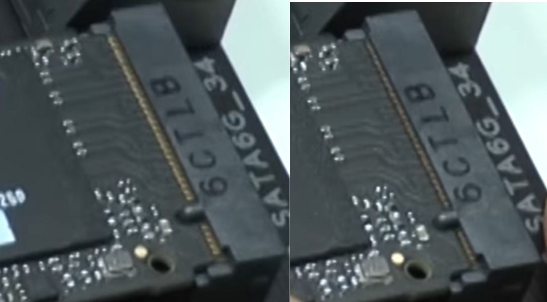

Steckt die Samsung 980 Pro NVMe M.2 SSD bis zum Anschlag im M.2 Slot?
Wenn die M.2 nicht vollständig eingesteckt ist bootet das Mainboard nicht.
Hier im Video ab Minute 2:45 zu sehen.

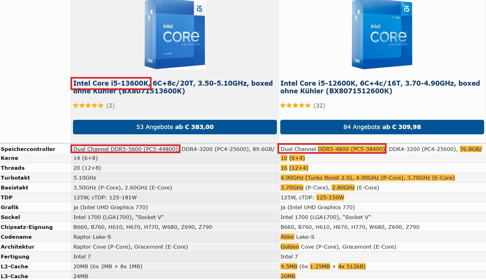

Die Intel i5 13600K CPU unterstützt offiziell laut Intel 5600 MHz Ram, warum kaufst du 4800 MHz Ram?

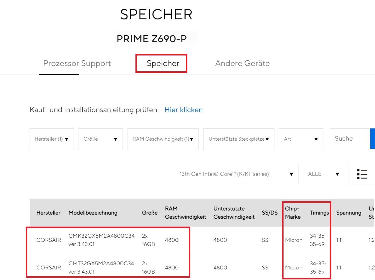

Oder der Ram ist nicht kompatibel.
In der Asus Ram Liste steht DDR5 4800 Mhz Corsair Ram mit Micron Ram Chips und anderen Timings, den gibt es bei Corsair für 195 Euro: https://www.corsair.com/de/de/Kateg...ANCE-DDR5-Memory---Black/p/CMK32GX5M2A4800C34

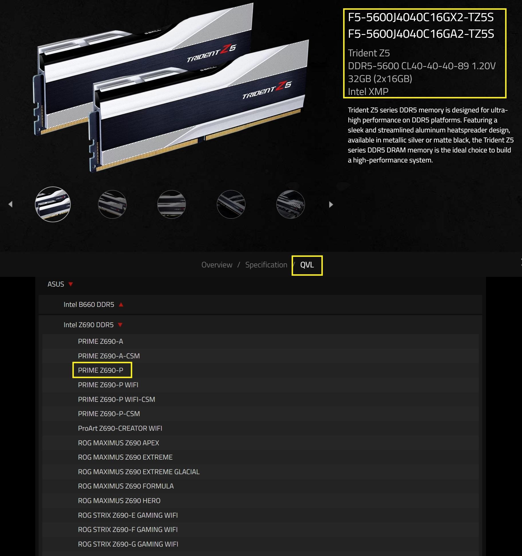

Günstiger ist der DDR5 5600 MHz Ram, der auch in der G.Skill Ram QVL steht, G.Skill F5-5600J4040C16GX2-TZ5S: https://geizhals.de/g-skill-trident...4040c16gx2-tz5s-a2663315.html?hloc=at&hloc=de
Oder auch in schwarz, G.Skill F5-5600J4040C16GX2-TZ5K: https://geizhals.de/g-skill-trident...4040c16gx2-tz5k-a2663314.html?hloc=at&hloc=de
