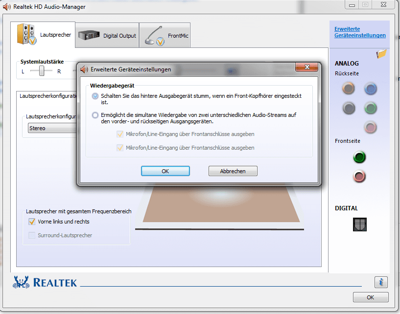

Auf deinem Bild ist "Rückseite" das Mainboard und "Frontseite" sind die Anschlüsse vom Gehäuse. Mainboard hat fünf, Gehäuse zwei.
Zeig doch mal bitte die erweiterten Geräteeinstellungen in dem rechten Bild aus Post #29.
Ich würd vermute, dass da irgendwas von bei verwendung der Front-Anschlüsse die hinteren abzuschalten steht. Sollte die ist-etwas-eingesteckt-Erkennung warum auch immer spinnen...

das bild der erweiterten option:
EDIT: ich hab auch schon versucht in der erweiterten option das andere einzustellen(mit allen möglichen kombinationen) alles ohne erfolg

Wenn deine Front-Anschlüsse nen eingesteckten Stecker erkennen, werden die hinteren abgeschaltet. Da die Front-Anschlüsse nicht "ausgegraut" sind, würde ich vermuten, dass die Erkennnung nicht funktioniert. Das kann defekt, nicht unterstützt oder vielleicht auch falsch angeschlossen sein. Manchmal hilft kurz was rein/raus zu stecken. Alternativ kannst du auch auf auf die 2. Option bei den erweiterten Einstellungen schalten, dann musst du aber evtl. wieder richtig auswählen, welcher Anschluss dein Standardwiedergabegerät sein soll!
