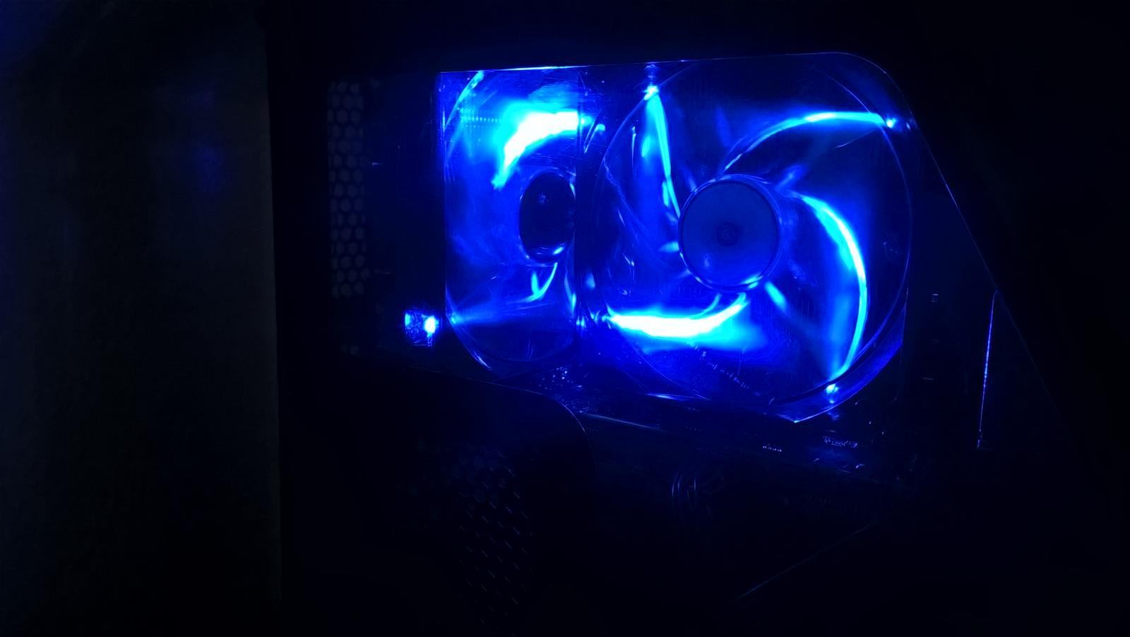

Ich hoffe ich konnte ein paar Leuten mit meiner Erfahrung ein wenig weiterhelfen. Zum Abschluss noch ein Bildchen
Wie sind denn die Temps unter Last und OC? Ich denke trotzdem, dass Tower-Kühler für einen Airflow besser sind.
Bei Prime komme ich mit 4,7Ghz auf 43 Grad. Beim Zocken gehts auf 45 Grad da die Grafikkarte (noch) im obersten PCI-Slot hängt.
