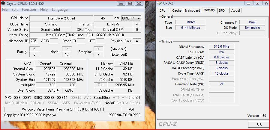

ich habe Qimonda DDR2 800 Ram,
Seit kurzem kann ich mein MB nicht mehr OCen, da es sofort einfriert sobald ich über 412MHZ beim FSB gehe!
ich schätze es liegt am RAM, weil Clockgen den Ram mit anhebt!
Der stand bei mir auf über 500MHZ! Das ist betsimmt zuviel für den Qimonda 800!
also wollte ich neuen holen, vielciht direkt DDR3 Ram und dann 1066er???
Nimm doch ein geringeren Teiler (1:1) bei 428FSB wären das 856mhz für den Ram (mit den latenzen müßte das gehn, evt. 5-5-5-15 sogar)

Schau dir mal mein Mainboard an, da ist nicht viel mit settings! ich bin leider auf Clockgen angewiesen, und dort kann ich den FSB nciht einzeln anheben, und erstrecht nicht den Ramteiler verändern!
Sonst hätte ich dirket den Teiler auf 1:1 geändert, dann hätte ich org. Ram mit 400MHZ und den FSB mit 400FSB!!
IS aber nicht!
Ist ein ASUS OEM Board für HP gefertigt!!
