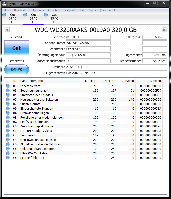

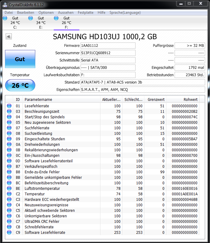

Pff, was los mit euch, 25k Stunden easy :fresse:
https://i.gyazo.com/7ec88b8d83302745e8418988e177cc3a.png
https://i.gyazo.com/47635856b2939a9a3e9eb95149e02aee.png
Und die sind auch schon deutlich älter als 5 Jahre ^^
