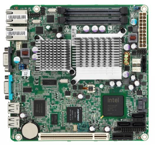

Finde das Intel Atom Board von Tyan sehr interessant Tyan S3115 (siehe Anhang) hat auch 2x Gigabit LAN
