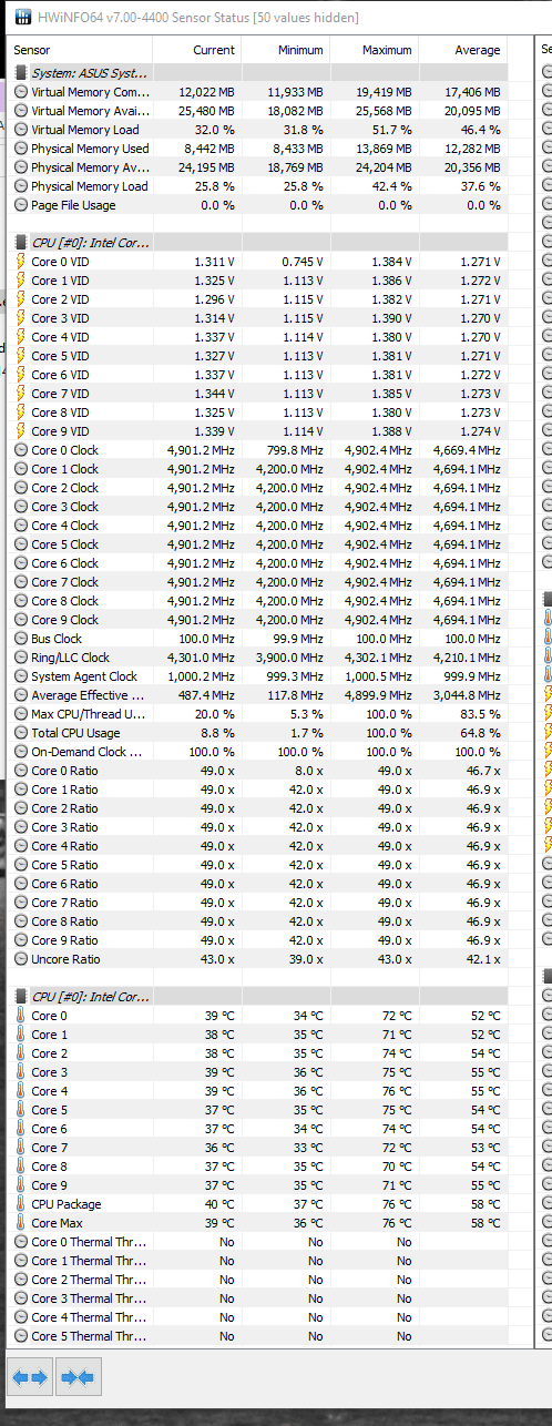

So grad paar Mal Cinebench laufen lassen hier die Werte
Top Danke,
Ich hatte angst das die Kühlleistung nicht ausreichen wird.
Aber du hast 240 AIO und ich werde 360 AIO kaufen denke das hat sogar Reserven dann.
Du hast mir sehr geholfen Eretar vielen Dank dir.
