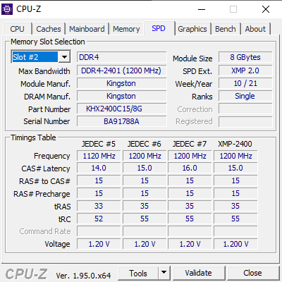

Vermutlich wird er ein passendes JEDEC Profil geladen haben was dem XMP Profil entspricht.

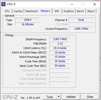

Hast du mal im Reiter "Memory" geschaut mit was für einem Takt/Timings der RAM läuft?
Dein Mainboard unterstützt grundsätzlich XMP, jedoch möglicherweise der Code-Pfad für Bristol Ridge nicht. Mit der APU selbst hat das nichts zu tun, sondern eher mit dem BIOS des Mainboards.
Die Einstellungen entsprechen aber dem in CPU-Z angezeigten Standardprofil für DDR4-2400. Da das XMP identisch aussieht (was relativ witzlos ist), sollte es keinen Unterschied machen, dass du dieses nicht aktivieren kann.

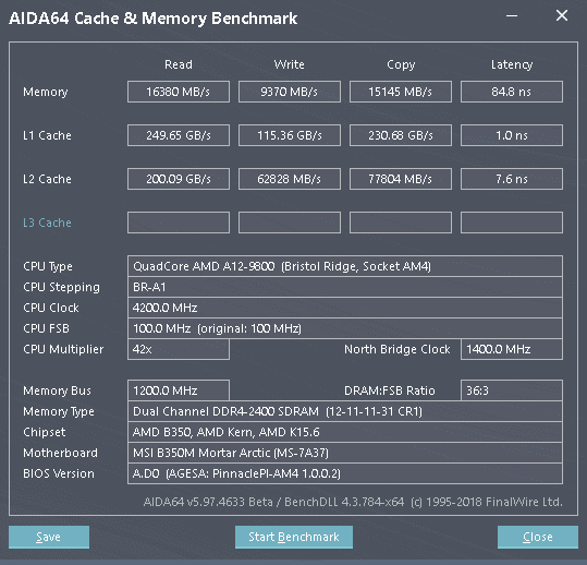

Viel besser wird die Performance Architektur-bedingt aber auch mit besseren Timings nicht...
