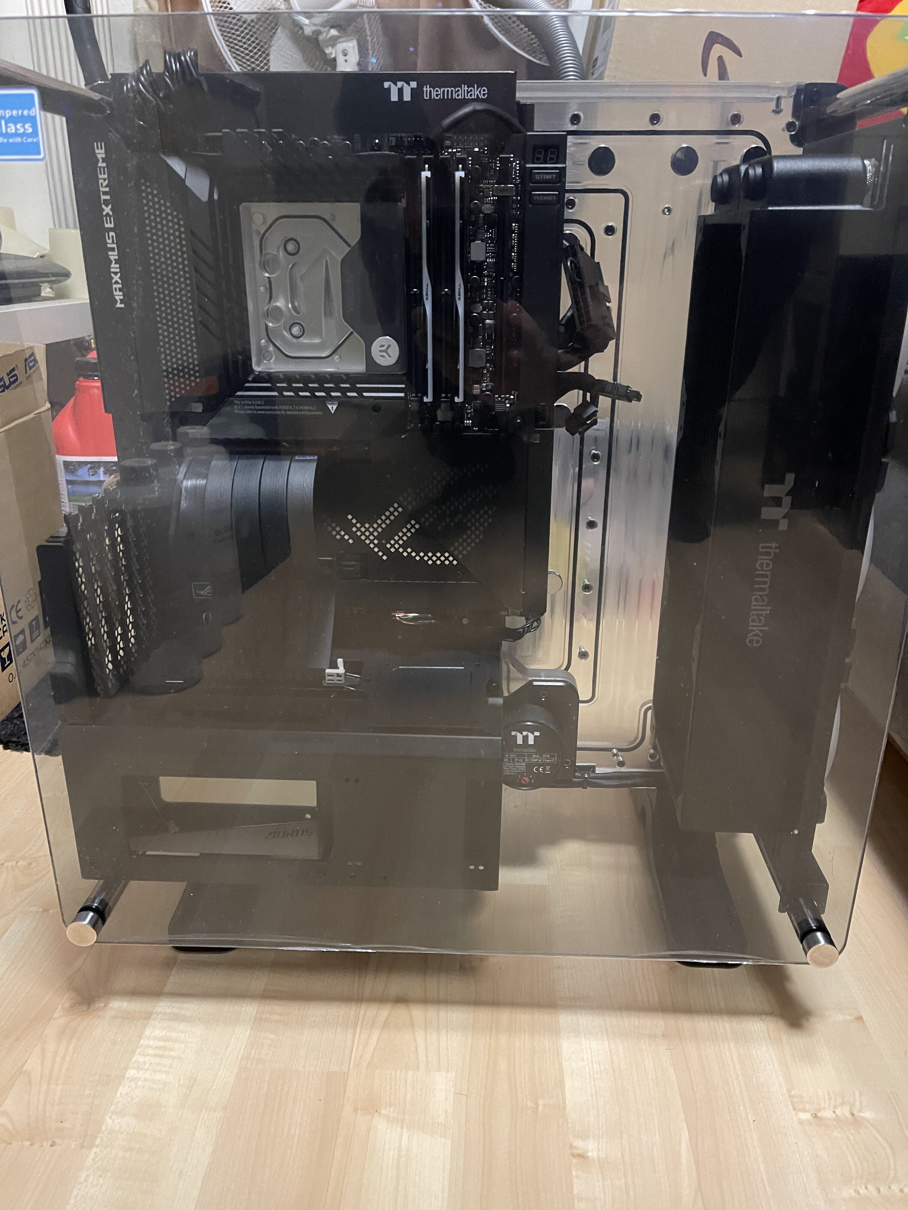

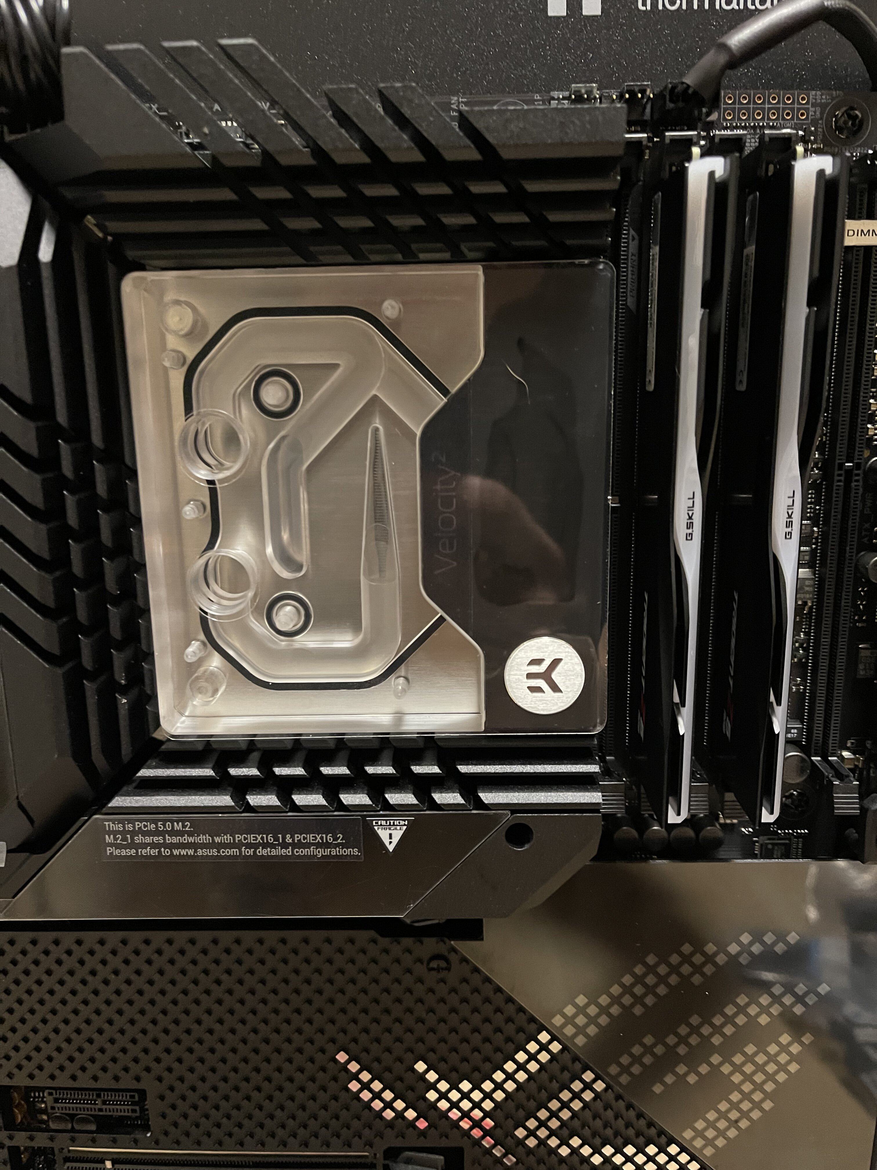

Ich brauche Hilfe habe für den Sockel lga 1700 diesen ek wasserblock gekauft wo ist in und Outfit oder ist das egal es lag nichts bei
Ok super danke so habe ich mir das schon fast gedacht
Ist soweit erstmal fertig nur noch Wasserrohre und fittinge sowie Graka umbauen auf wasserblock

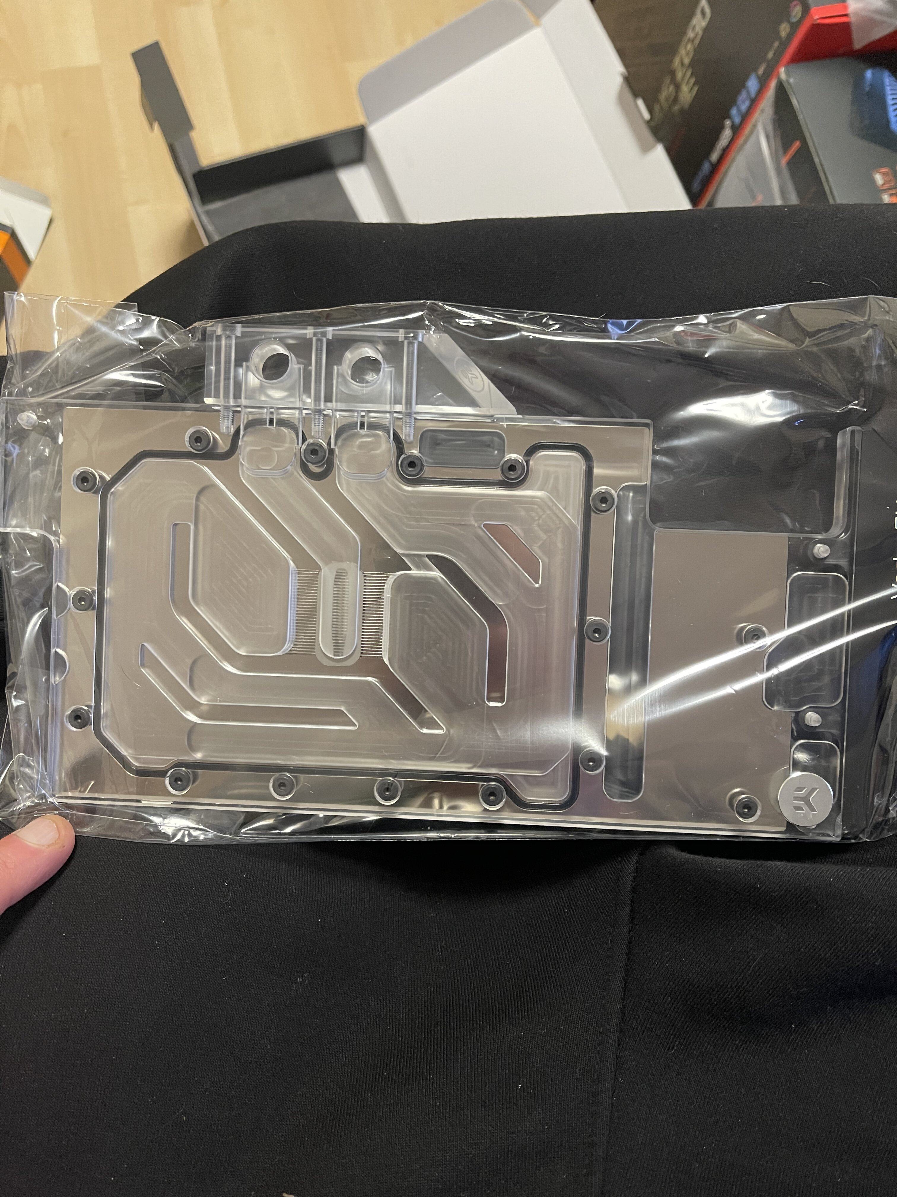

Und wie sieht das bei dem gpu wasserblock aus??? Links rein rechts raus????

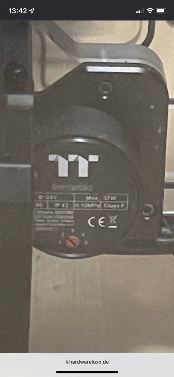

Habe im thermaltake distrocase komischerweise für die d5 auch keine pumpensteurung ist das normal??? Nur ein Strom Anschluss
Bezüglich der Pumpensteuerung: wie im von dir selbst geposteten ersten Bild zu sehen, hast du keine PWM- sondern eine mit Vario-(Poti-)Steuerung.
Die Leistung der Pumpe kann in fünf Schritten über das kleine Rädchen eingestellt werden:

aber teste lieber erstmal die pumpe. die distrodinger neigen dazu nicht silent zu sein

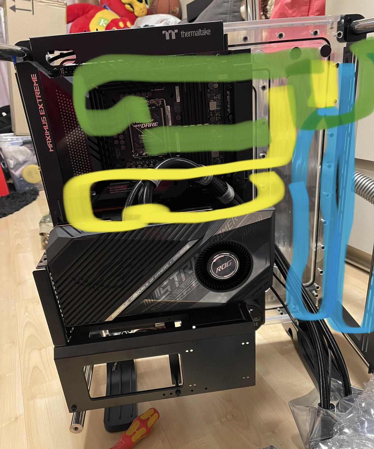

So werde noch einen 360er Radiator holen vor Aufbau sie Bild einen in der Front und einen auf der distroplatte
Gelb Leitung komment distroplate und die gpu dann zum Radiator distroplate und zurück distro (ausgleichsbehalter)
Grün Ausgang distro zur CPU dann zum Radiator in der Front und zurück distroplate (ausgleichbehälter) sollte doch so gehen oder habe ich einen Denkfehler?

du willst die aio gpu zerlegen? wieso denn das? gibts dafür nen block?
Ne es kommt ja eine Asus Strix 3090 rein die AIO ist nur eine Beispiel Karte drin
