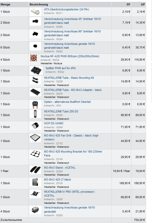

Habe jetzt erstmal angefangen ne Liste zu machen.
Ist noch nicht fertig , weil hab gleich Nachtschicht und moment bisschen Kopfschmerzen
Also Lüfter auf jedenfall die Noctua Noctua NF-A20 PWM Preisvergleich Geizhals Deutschland
und ertsmal der rest im Bilde untem
Denke den AGB im 5,25 inkl .Pumpe ist die beste Lösung denke ich .
Denke die 4 Lüfter kann man via Y Adapter einmal am CPU PWM und einmal an einen MB PWM hängen und im Bios die Lüftersteuerung anpassen würde ich sagen.

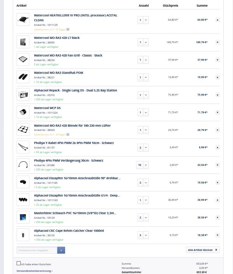

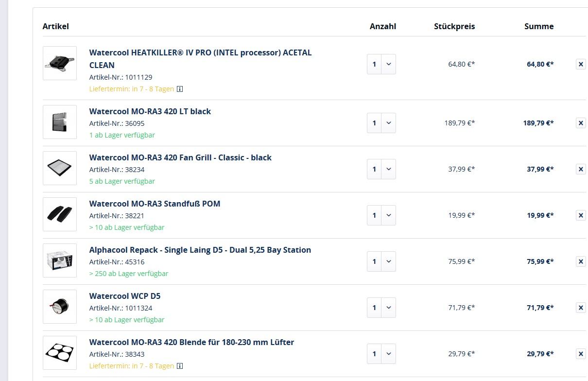

Ausgleichsbehälter und Schlauch würde ich nicht kaufen.
Den AGB kannst du im Schacht schlecht befüllen und der entkoppelt die Vibrationen der Pumpe null. Ergo es ist anstrengend und laut. 76€ sind im übrigen viel Geld. Dann lieber den Heatkillertube in 100ml für die D5 und ab an den Radiator damit. Sieht besser aus und lässt sich besser entkoppeln.
Der Schlauch, wie hier so schön geasgt wird, "schmoddert". Das heißt, dass sich Weichmacher aus dem Schlauch lösen und im System ausfällt. Irgendwann verstopft das dein System und zudem sehen die Schläuche nach kurzer Zeit schon trübe aus und verlieren ihre flexibilität. Kauf dir lieber Tygon Noreprene oder EK ZMT. Damit umgehst du die Weichmacherproblematik und deine Wasserkühlung wird stark wartungsarmer!
den AGB den ich in meiner Liste habe wird von vorne befüllt .
da ich vorne eine frontklappe habe wäre dieser verschwunden und hab an der Klappe noch ne dämmmatte. aber könnte natürlich vibrationen hervorrufen .
dachte eben wäre schnell am Strom wenn die Pumpe drinne sitzt.
wäre zumindest gemütlich.
wie viel durchfluss braucht man denn?
die ich jetzt drinne hat soll laut Beschreibung bis 1500l/h machen wohingegen die Pumpe die es mit dem AGB den ich verlinkt habe als set gibt macht gerade mal 350 l/h.
also könnte man die Pumpe die ich empfohlen bekommen habe auf eine kleine Stufe laufen lassen oder ?
dadurch auch weniger vibrationen denke ich mal :d
Das sind Hersteller angaben, in einem offenen Kreislauf ohne Widerstand ermittelt, die kann man also vergessen.
Wo hast du eine Pumpe verlinkt? Ich sehe nur die Bilder und da ist je eine D5 drin.
meinte im Warenkorb.
sorry
Der Fan Grill passt nicht!!
Da ist die neue High Version nötig, welche es wohl nur im Watercool Shop gibt.
hier gibt es den AGB mit einer anderen Pumpe schon kombiniert
Alphacool Repack - Single Laing D5 - Dual 5,25 Bay Station inkl. 1x Alphacool VPP655 | Für 1x D5 | 2x 5 1/4" Bayres | Ausgleichsbehälter | Wasserkühlung | Aquatuning Germany
@topic : danke für die Info @ Schlauch und Grill. vielleicht hole ich einfach ganz normale Gitter für je Lüfter
gucke morgen wenn ich wieder zuhause bin nochmal richtig ,aber freue mich über jede Empfehlung

ich hab mir das mit dem watercool Zeug angeschaut .
so wie bundymania es gepostet hat mit dem AGB am Mora ist gar nicht mal so verkehrt . muss dann schauen ob es auch Molex Kabel gibt die lang genug sind .
Die gibt es bis 90cm, oder man verwendet Verlängerungen, oder schwingt kurzerhand den Lötkolben :)

Und ich hatte die richtige erhöhte Blende schon in Posting 2 drin, warum hast die raus genommen ?
Wähle beim HK Tube AGB die Variante mit G 1/4" Gewinden im Deckel.

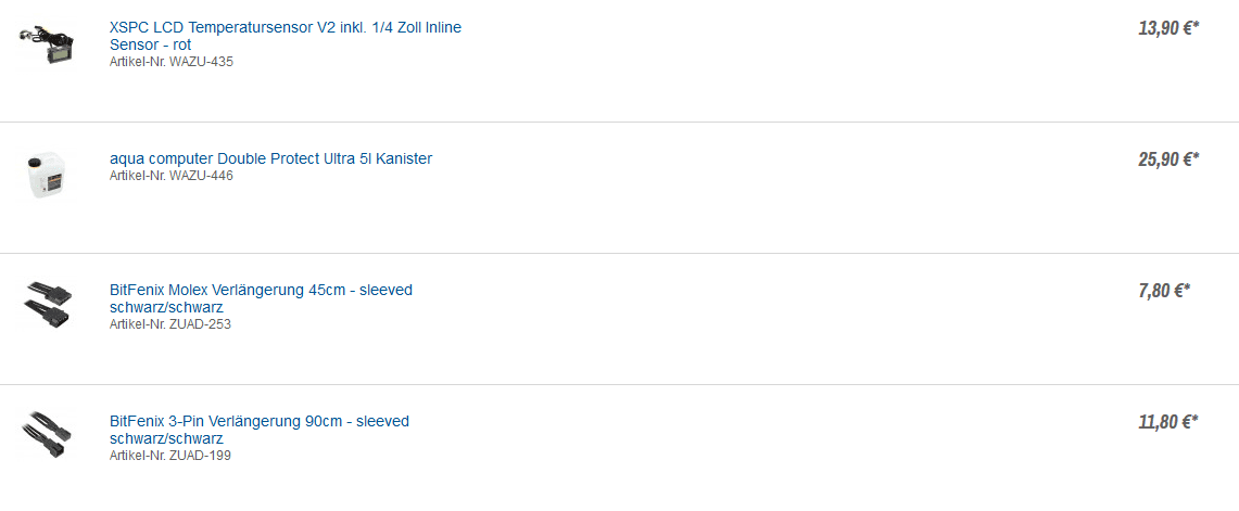

Ja und einen Sensor für Wassertemperatur finde macht auch Sinn.
Vorallem um beim OC zu vergleichen.
XSPC LCD Temperatursensor V2 inkl. 1/4 Zoll Inline Sensor - rot
Durchfluss Sensor denke brauche ich aber keinen.

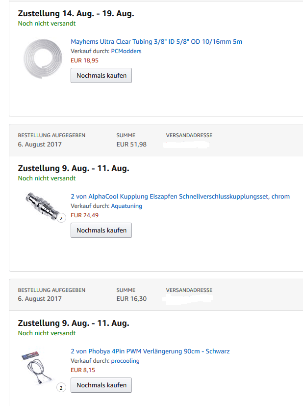

Habe jetzt alles Bestellt.
Hier die Bestellung im gesamten in Bilder :)
Zudem dir vielen dank bundymania für deine hilfe, weil es gibt noch wenig
Profis die den nerv und lust haben Anfänger auszuhelfen , weil in sachen Wakü bin ich
definitv ganz unerfahren.
