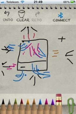

Also mein plan das obsidian 800D
So zu kühlen das von unten und hinten Luft angezogen wird und nach oben rausgedrückt (oben soll dann noch eine h100 sitzen). Nun meine Frage sollte ich das Komplet überdenken oder ist es so verwendbar bzw söllte ich in die 5,25 Schächte noch einen kühler setzen der ansaugt?

Mach bitte mal eine Skizze mit paint oder inkscape, das ist aussagekräftiger.
Silent ist mir egal. Mir ging es bei der Gestaltung um den natürlichen weg von warmer Luft aber ich lasse mich gerne eines besseren belehren wie die Lüfter optimal genutzt werden .

Also das x ist die Front - Netzteil
Und blau Frischluft Pink warm Luft und braun/orange evtl. Frischluft.
Sorry für die Qualität des Bildes.

Ich glaube es wäre nicht so sinnvoll wenn die Lüfter der H100 der komplette warme Luft aller Komponenten im PC rausblasen müsste. Die CPU Temperaturen wären dementsprechend hoch...
@doerk ein 120 mm Lüfter währe im 90°Winkel zur h100 sprich ein Teil des Radiators wäre mit Frischluft versorgt.
@buxtehude
Frontstrom fehlt mir bei dem 800d außer ich nehme zb das kama bay.
Aber die h100 hatt nur oben platz.
Ich würde den Hecklüfter umdrehen, dass er auch warme Luft nach draußen befördert. Du solltest nur darauf achten, dass die H100-Lüfter und dieser Hecklüfter immer gleich schnell drehen, damit es keinen Luftklau gibt.
Bzw das die h100 schneller drehen.
Aber sollte ich in die 5,25 Schächte noch ein Lüfter setzen oder reicht einer von unten aus?
Im Prinzip brauchst du gar keine ausblasenden Lüfter. Die Luft kommt auch von alleine rein, wenn du ausreichend große Öffnungen hast. Ausnahme sind hitzige HDDs, denen ein Frontlüfter gut tut.
Das 800d hat ja bei den HDD Schächten Seiten Lüfter das wird nicht das Problem also werd ich es mal so testen :) danke
