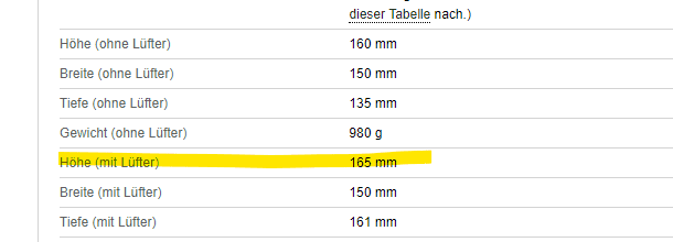

So ein bisschen Tante Google fragen hätte schnell die Antwort gegeben:
Laut Kolink Webseite beträgt die CPU Kühler Clearance "bis zu 168mm", der Noctua Kühler ist mit Lüfter 165mm hoch, wird dann eine sehr knappe Kiste...
das passt schon
