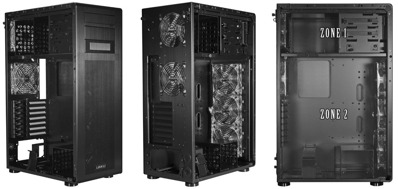

Könnt ich so verschlauchen oder gibt das Probleme ?

Moin Leute . Da ich für meinen neuen Skylake Build mit SLI komplett auf externe Wasserkühlung setzen werde wollte ich eine sehr minimalistisch aussehende Verschlauchung realisieren bin mir jedoch nicht sicher ob das so überhaupt funzt und wollte mir von daher mal eure Meinung einholen . Ich wollte im Prinzip von außen ins Gehäuse kommen , dann in die zweite GPU , von dort aus grade hoch in die erste GPU , von dort aus grade hoch in den CPU Kühler , Vom CPU Kühler wieder in die erste GPU , von der ersten GPU wieder in die zweite GPU und dann wieder raus ausm Gehäuse . Pumpe wird dann außen am externen Radiator verschlaucht . Ich habe für besseres Verständniss mal eine hochprofessionelle Zeichnung gemacht . Kann ich das so machen wie dort dagestellt ? Wenn nen bisschen Flow auf der Strecke bleibt is mir das Wurscht solange es nicht ausartet oder ganz und gar eine der Komponenten nicht wirklich gescheit gekühlt wird . Danke schon im Vorraus für eure Hilfe . Als Blocks werden für die 980 Ti´s EK Blocks zum Einsatz kommen und bei der CPU bleib ich bei meinem Koolance 380i . Hier das besagte hoch professionelle Bild :rofl: :
Fließt das Wasser denn so überhaupt in die GPU-Kühler? Das saust so doch einfach nur Stumpf durch die Therminals, oder hab ich n Denkfehler?^^
Meinste weil kein Widerstand an der oberen GPU ist fließt das einfach nur so durch ? Wiegesagt ich wollt mir hier Meinungen einholen kann schon sein das das so wie ichs mir vorgestellt habe nicht aufgeht .
Ja also die Therminals sind ja, bei den Kühlern dich ich kenne, durchgehend. Also der Anschluss oben und unten ist durchgehend, warum sollte sich das Wasser dann die Mühe machen in den Kühler zu fließen....aber das bestätigt besser jemand anderes
Ich bin auch der Meinung, dass du mit der Verschlauchung kein Wasser in die GPUs bekommst. Du erzeugst ja einen Kurzschluss

Mit meinen vorgeschlagenen Bauteilen braucht er im Gehäuse 3 Schläuche. Minimalistischer in Sachen Verschlauchung geht es nicht...
So wie ich das verstehe, kommt er ja nur dadurch auf die Idee alles parallel zu schalten, weil er so wenig wie möglich verschlauchen will.
Gehäuse Eingang -> CPU Block
CPU-Block -> GPU-Dual-Terminal
GPU-Dual-Terminal -> Gehäuse Ausgang

Würde halt optisch nicht wirklich ansehnlich zu realisieren sein in dem Case .

Wie solln das aussehen bei dem Gehäuse ? Es geht unten rein ;) :
