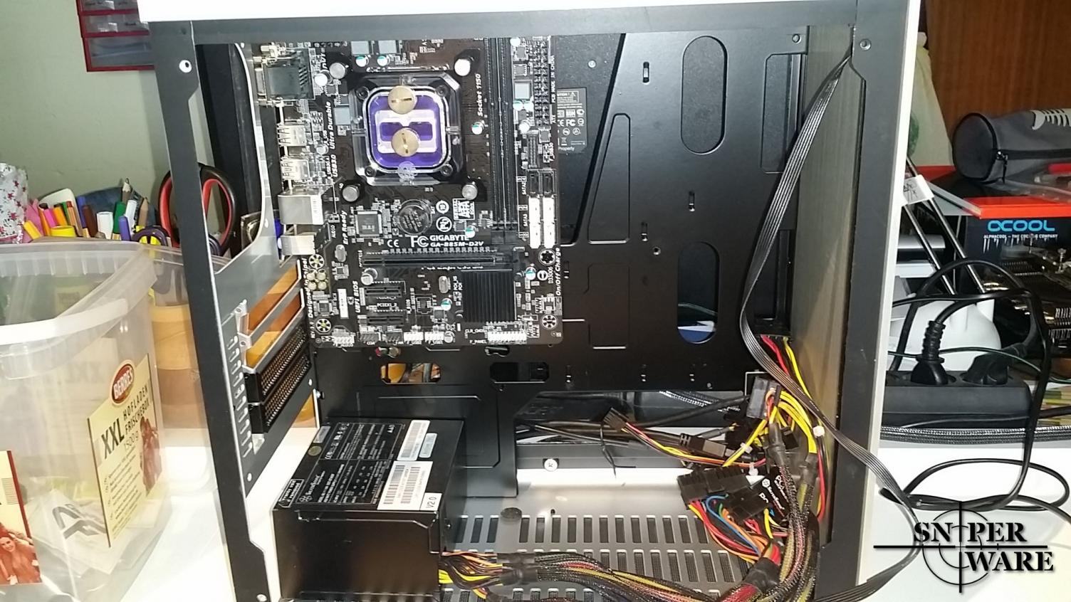

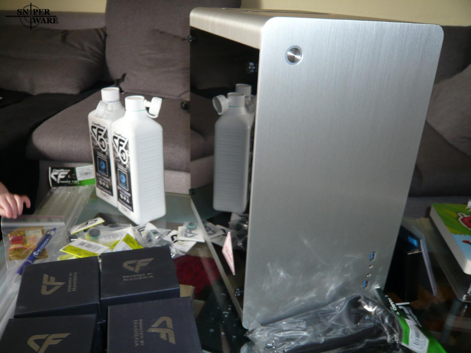

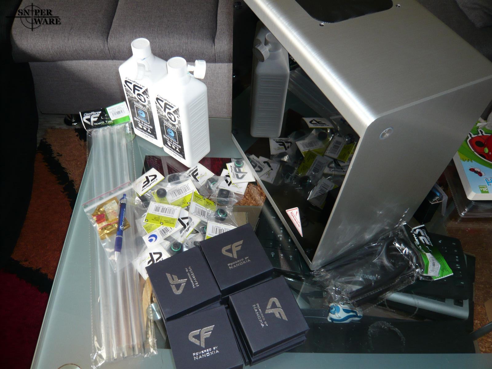

So mein next kleines Projekt geht los.
Case Jonsbo Rm3
Hw: Nix dolles i3 4130 // Avexir 8gb // 240er SSD // Graka noch kein Schimmer. Denke wird ne RX 480
So wat hab ich vor...
Erstmal wirds alles Silber/ Purple werden. Meine Frau steht drauf
In die Front wird ein 240er Radi kommen.
Mitte unten auch noch irgendwie nen 120er.
Dann alles mit NB Lüftis. Komplett verkleidet. Hardtubing kommt von Nanoxia die Led Fittinge.

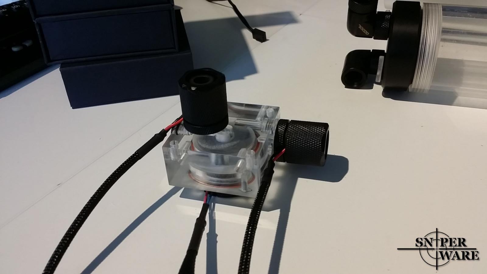

Pumpe kommt ne kleine DC-LT rein... platzsparen und so
So glaube das war so das wichtigste.
Habe auch bereits angefangen das Case zu leeren.

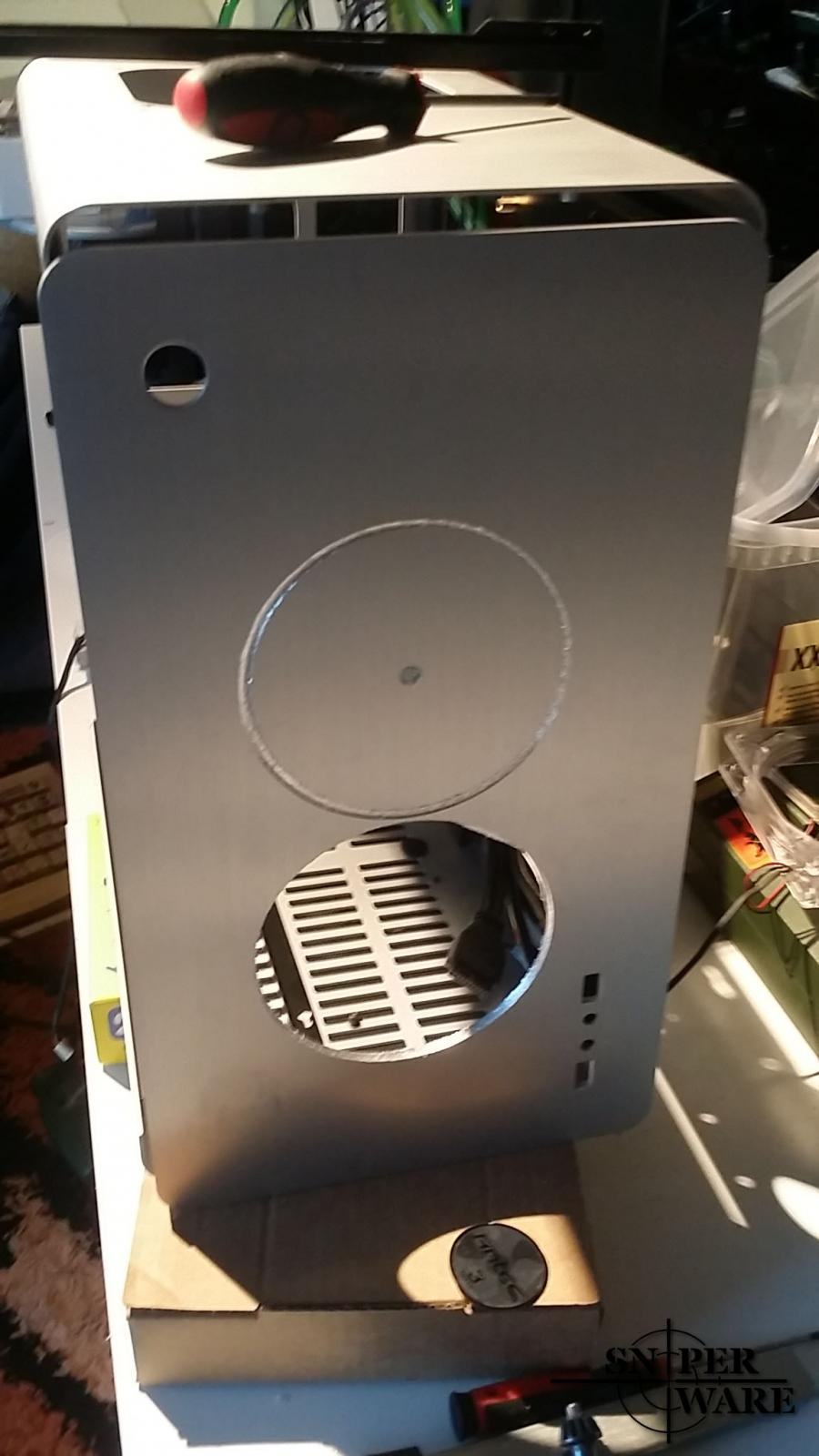

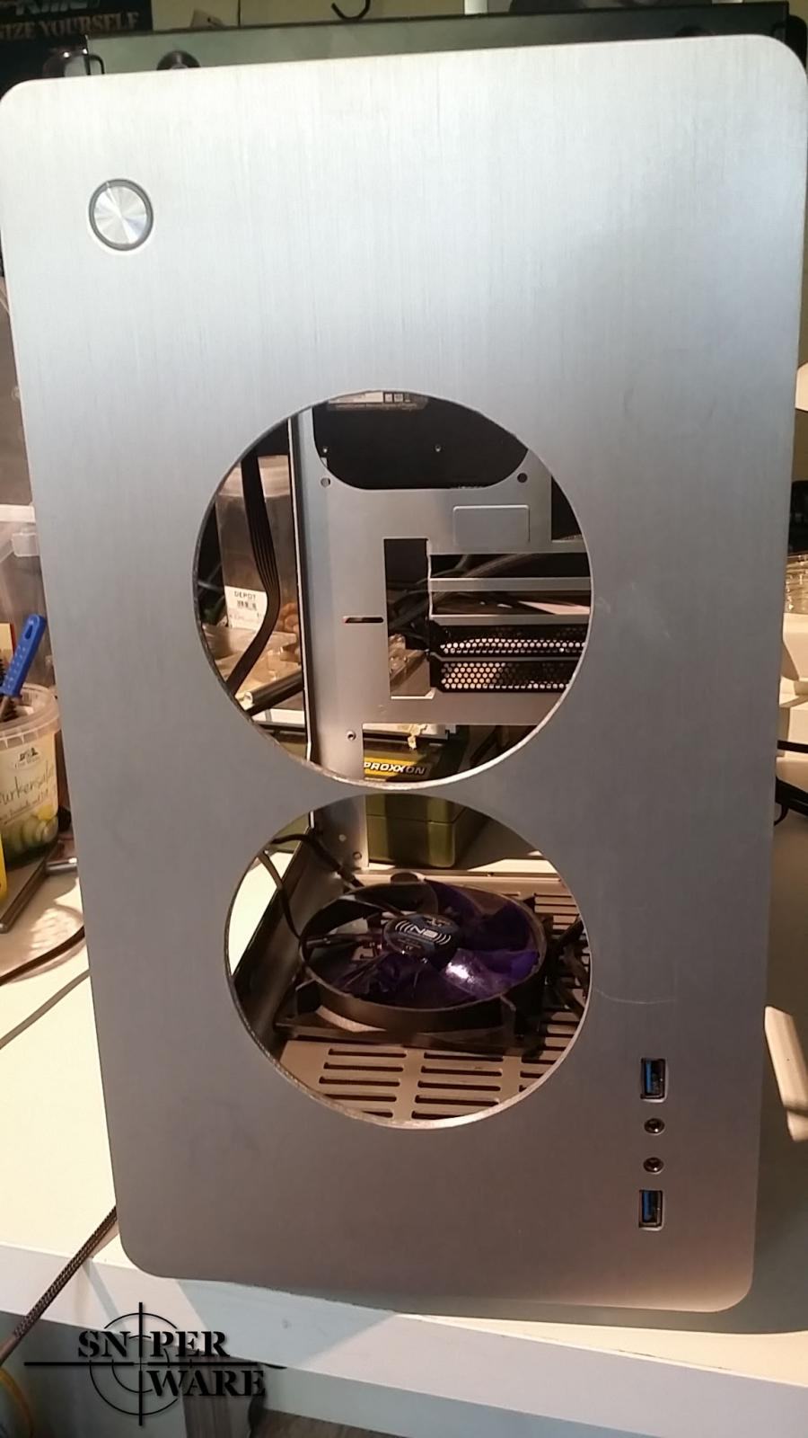

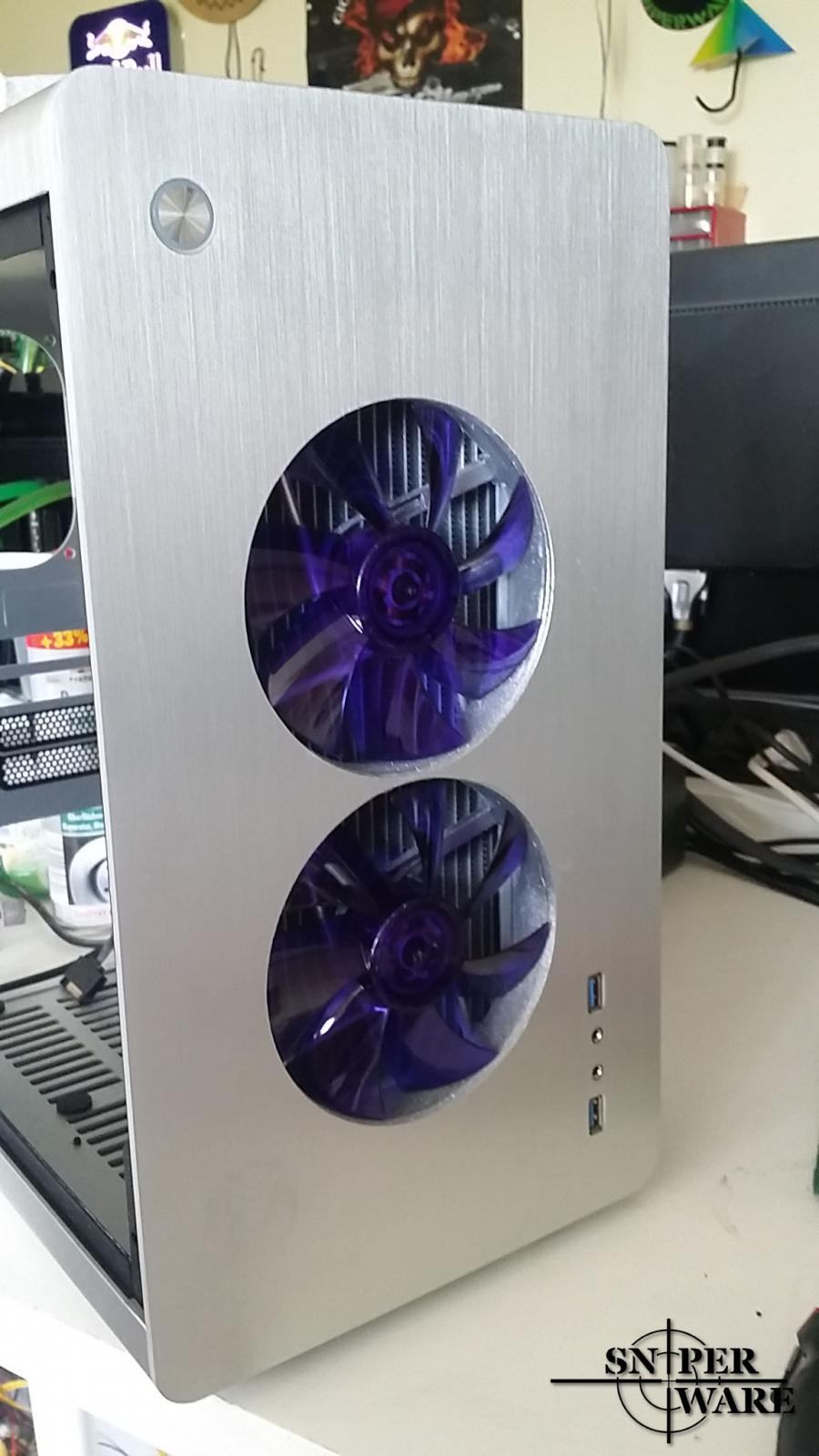

Sodele. Front Löcher schonmal drin. Radi freut sich gibt Luft :P

Welche DCLT verwendest du? Hoffe nicht die 3600 rpm. Die ist laut und nervig. Die 2400er geregelt erträglich. Falls sich noch Platz findet, nimm lieber eine DDC310.
Löcher sehen gut aus. 120mm Lochbohrer?
Findet sich leider nicht. I know hab die dicke schonmal verbaut. Ist brutal laut. ^^
Ja dafür habe ich die kleine liegen aber absolut kein Platz für ne größere Pumpe.
114er =) Allerdings bei 4mm alu krampf mit som teil ^^
:d Okay. Das erkennst du an der roten Dichtung, wenn es die 2400er ist. :)
114er? Okay. Hab einen 121 hier liegen. Passt perfekt für Lüfter. Ja, es ist ein Krampf 4mm Alu zu bearbeiten. :d
ja ist die rote. Die Silent ^^ verwirr mich nid... glaube war 114. oder 120 ach kp passt zumindest für Lüftis :P

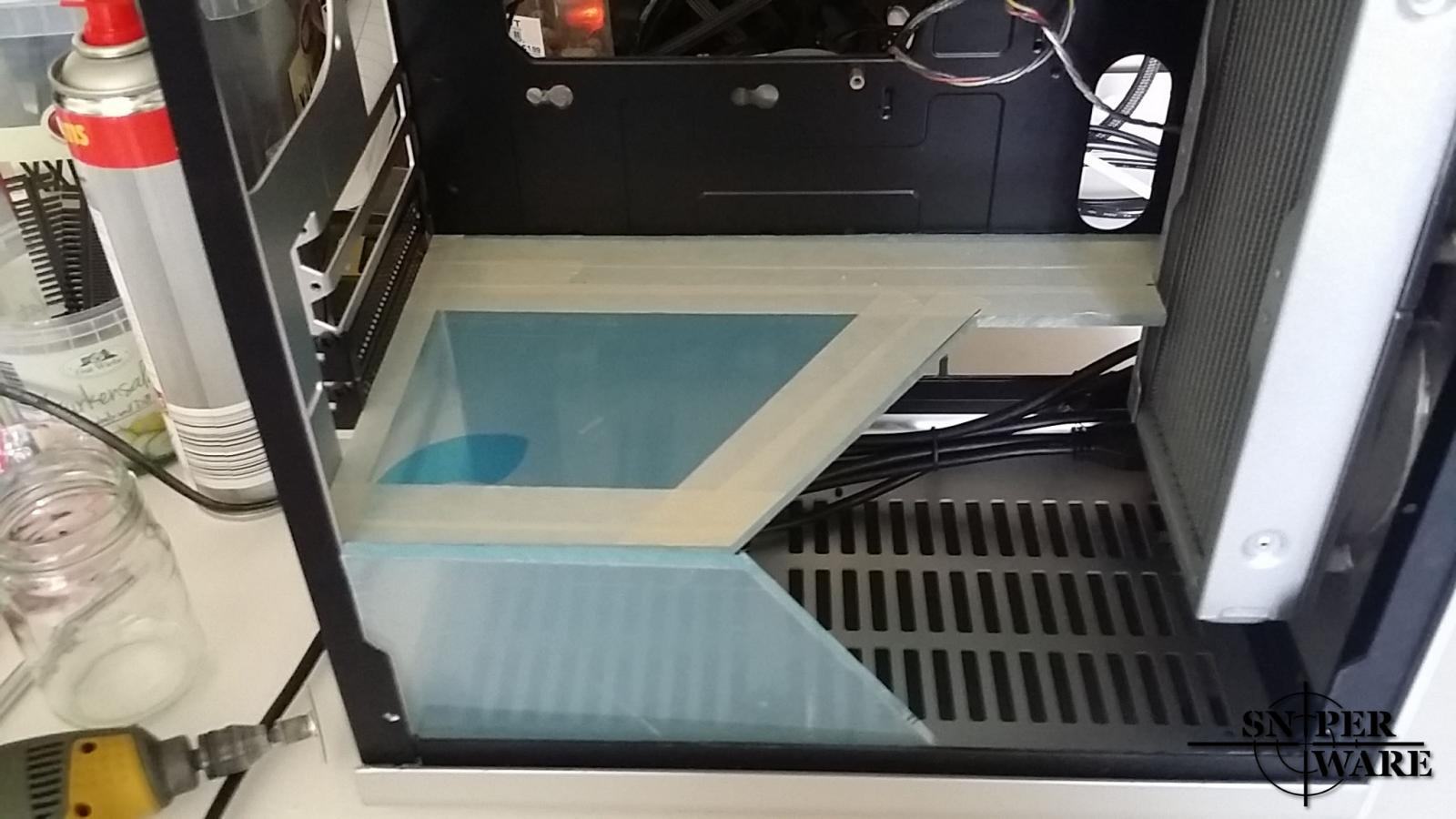

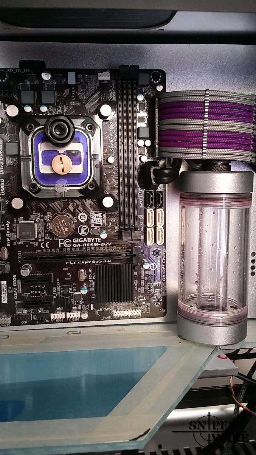

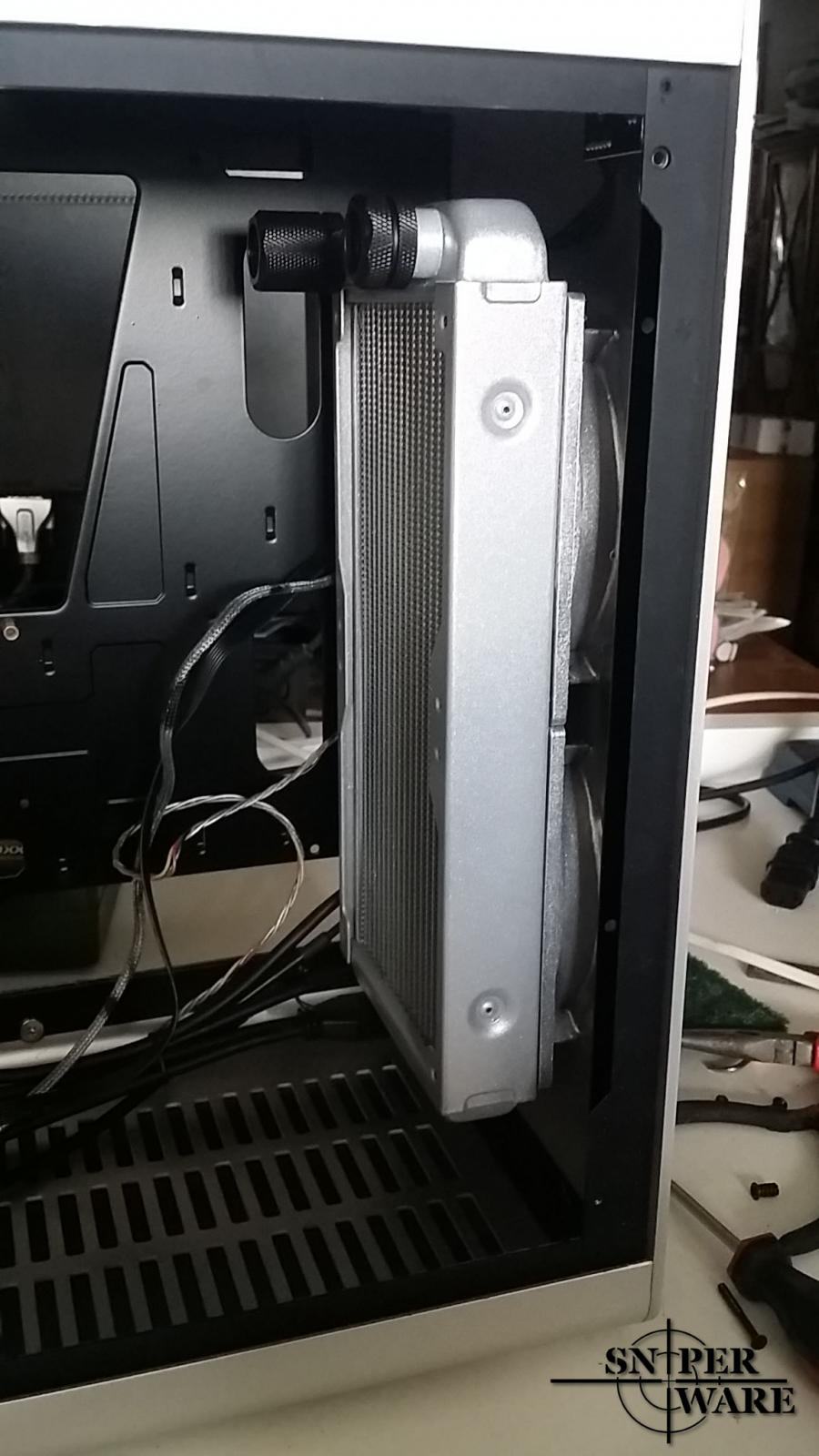

Heute ging es hier mal wieder am Sexy Rm3 weiter =) Mainboardtray Check. 24 Pin Verlängerung gebastelt und die untere Abdeckung schon angefangen. Radi durfte dann auch schonmal Probesitzen.

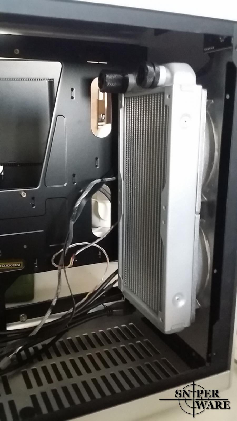

Passt das NT eigentlich noch unter den Radi unten? Oder wandert das wo anders hin? Und wie hast du den Radi in der Front befestigt? Hängt der nur an den Lüftern? Und wie sind die befestigt? Fragen über Fragen... :d
Die Fragen sollst du beantwortet bekommen =)
Part 1 Nt. Ja aber auch nur weil ich ein SFX genommen habe. Passt wie angegossen kein mm mehr Platz :P
Part 2 Radi Front. Zuerst Löcher vorne rein. Lüfter zerrupft und halbiert. Dann die Lüfter mit 2 Comp Kleber an die Front. Danach den Radi mit kurzen Schrauben und Finger krämpfen an die Lüfter ^^
Part 3 Ja ist aber nen Sagen wir es sehr günstiger Radi weshalb der auch extrem leicht ist. Hab den von der 240er Triton genommen.

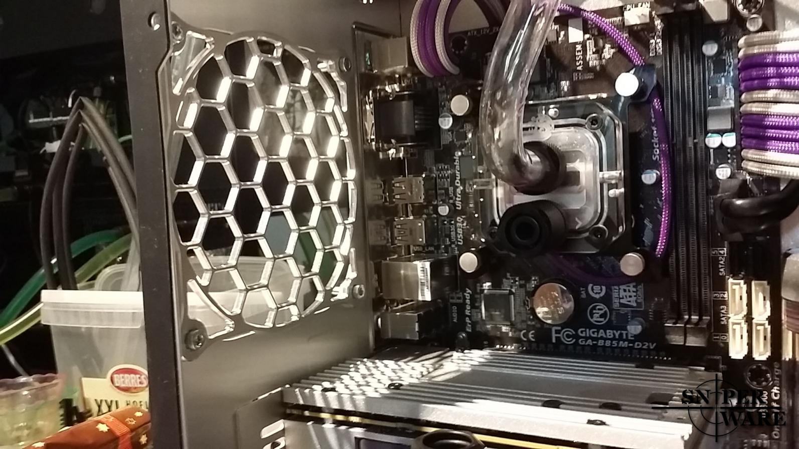

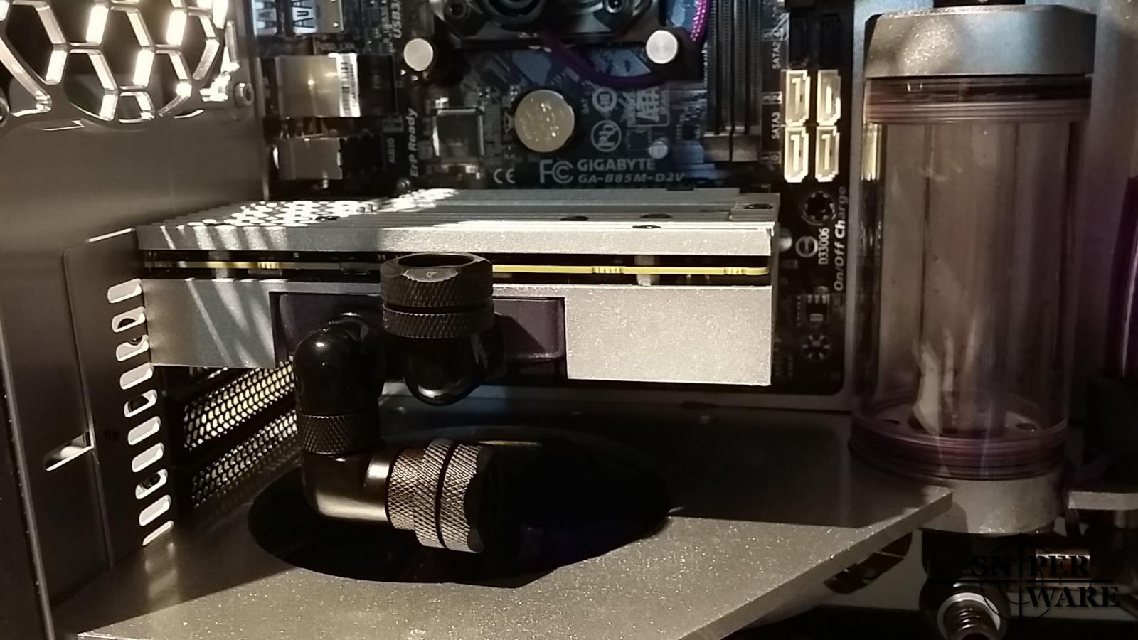

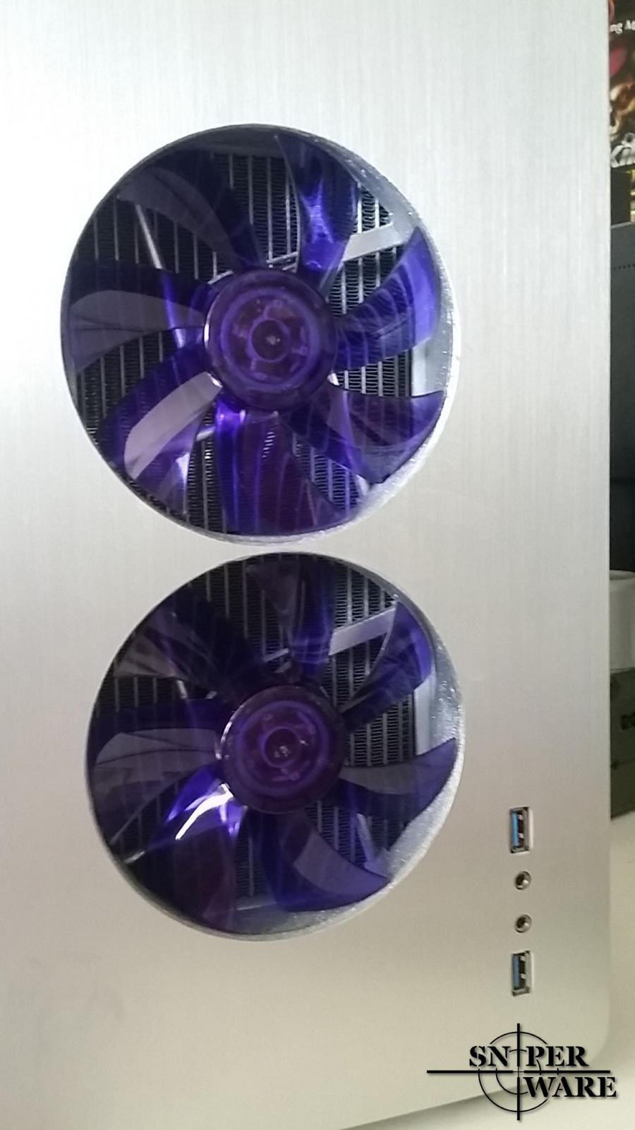

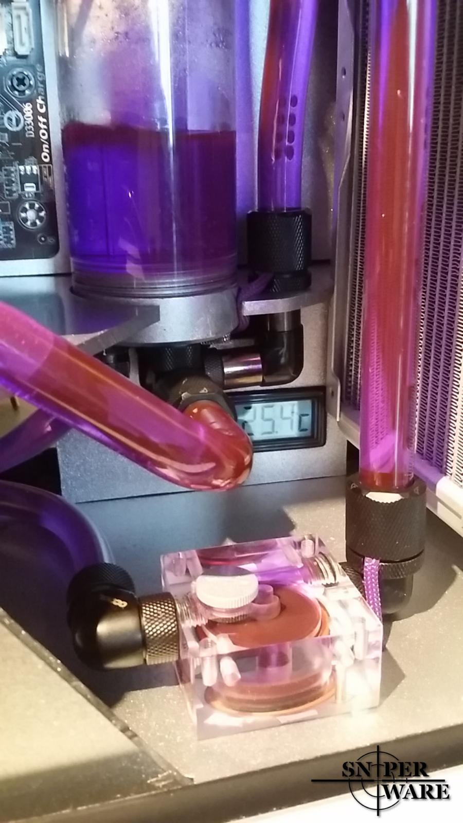

Und weiter ging es am RM3. Das Ende nähert sich ^^
Gpu Kühler montiert. Ach Farblich sehen die guten Alphacool Teile schon geil aus :P

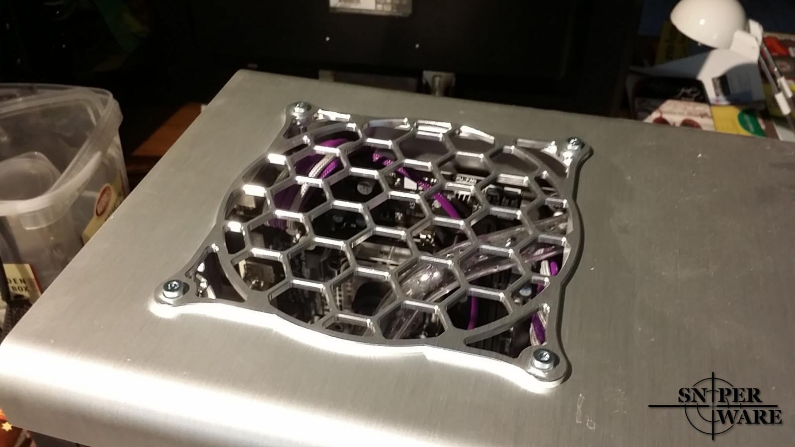

Und Hexagon Lüfterblenden in 120 und 140 angebracht. Gosumodz macht schon nice Teile.
Die 140er ist noch nid im Programm aber soll es bald geben. =)

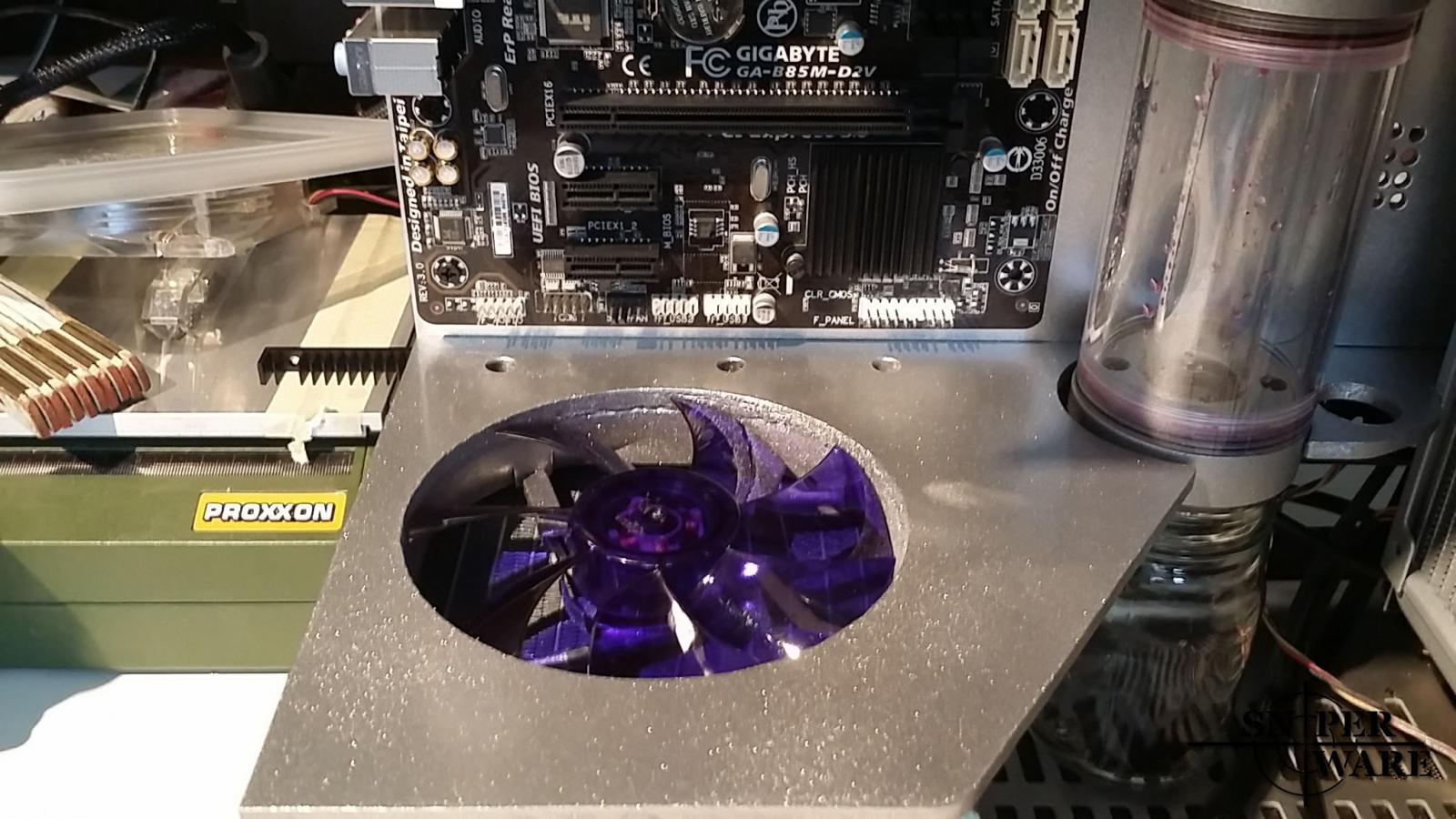

Das Gitter auf dem Top gefällt mir gar nicht! Da muss irgendwas mit Plexiglas hin. ^^
Der Rest sieht verdammt schön aus. Dein Mod reizt mich irgendwie noch was an meinem zu machen! :d
Neron stimmt aber ich nix fräse. Also muß das so gehen.
Selber mitm Dremel etc sieht scheiße aus und ich bin ehrlich gesagt nid gewillt jemand 50 oder 60 euro dafür zu zahlen.
Man muß halt auch abstriche machen :haha:

Was eventuell auch schön aussehen könnte ist, wenn du dünnes Streckmetall nimmst und das wie im Aquaductstyle zurechtklöppelst. Habe ich schon selber gemacht und geht recht fix und einfach. ^^ Das verschraubst du dann von unten und es schützt sogar noch vor Staub.

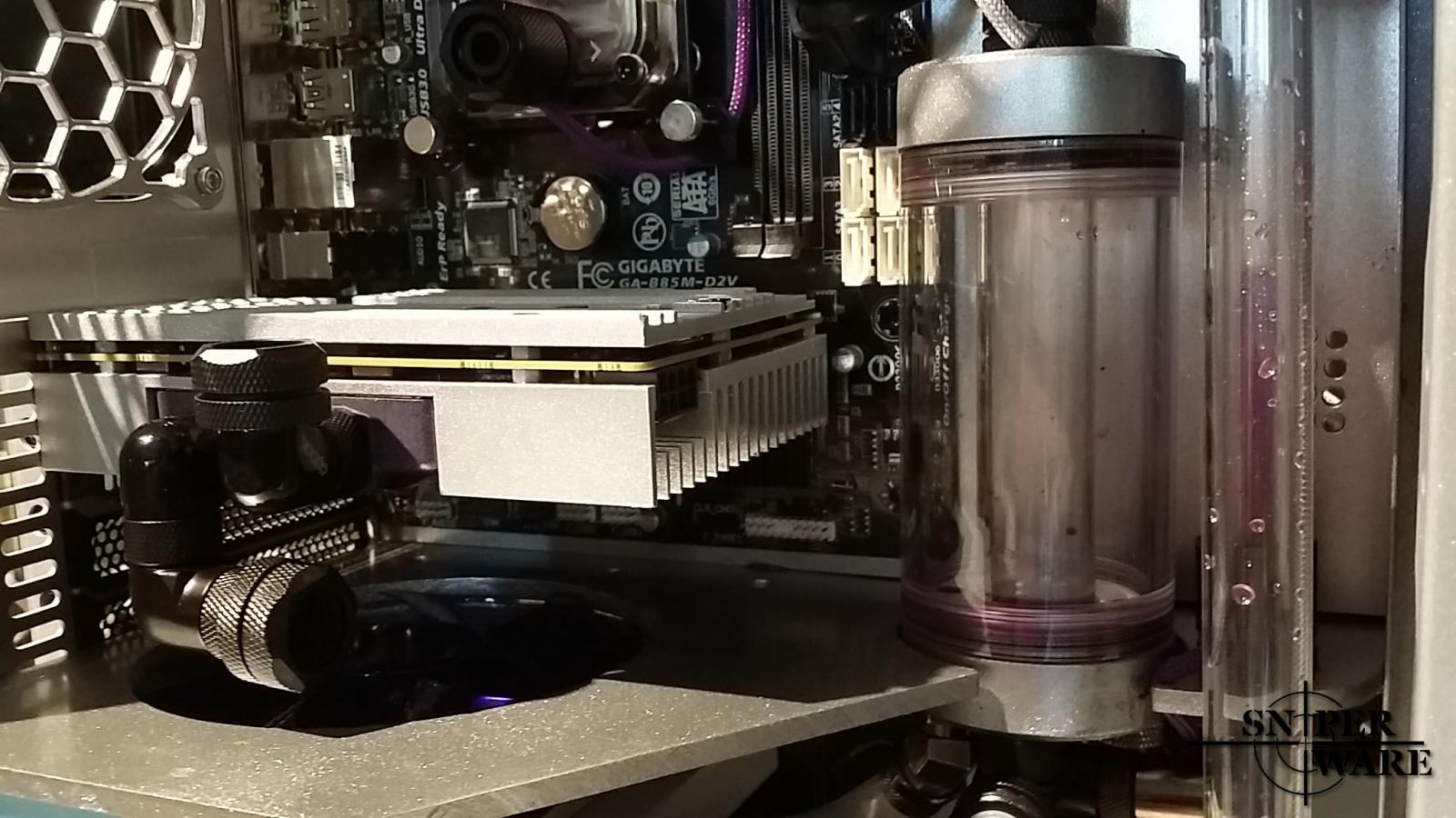

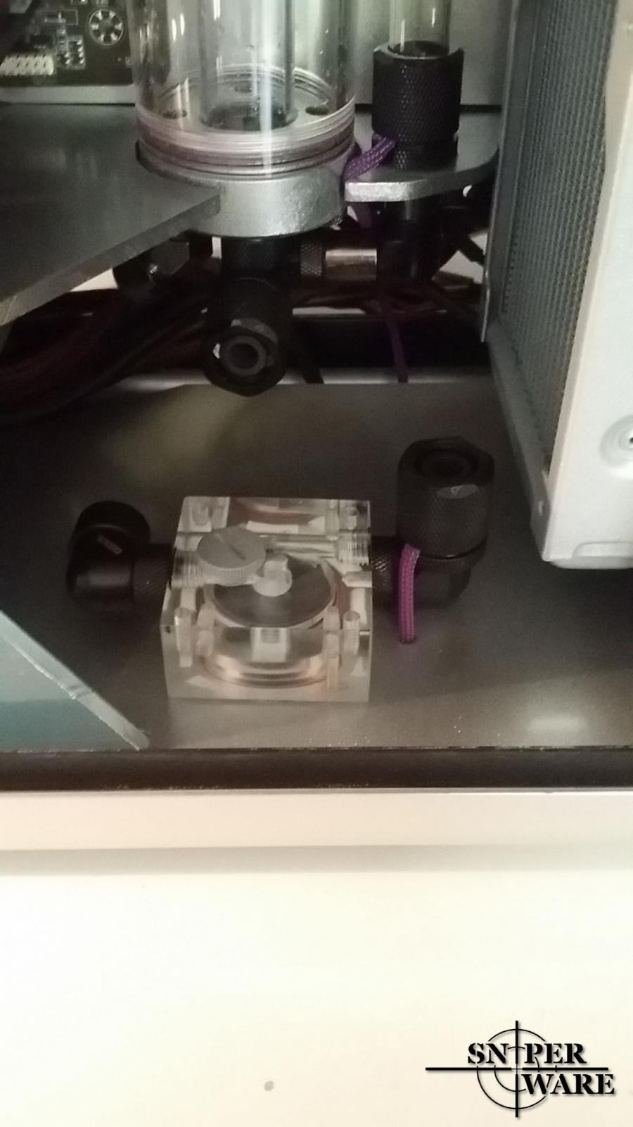

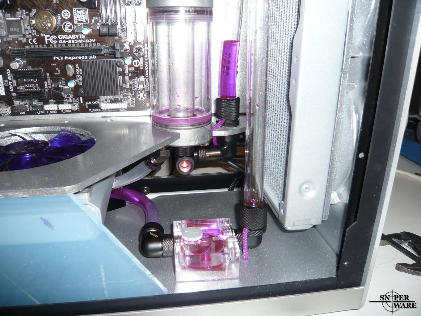

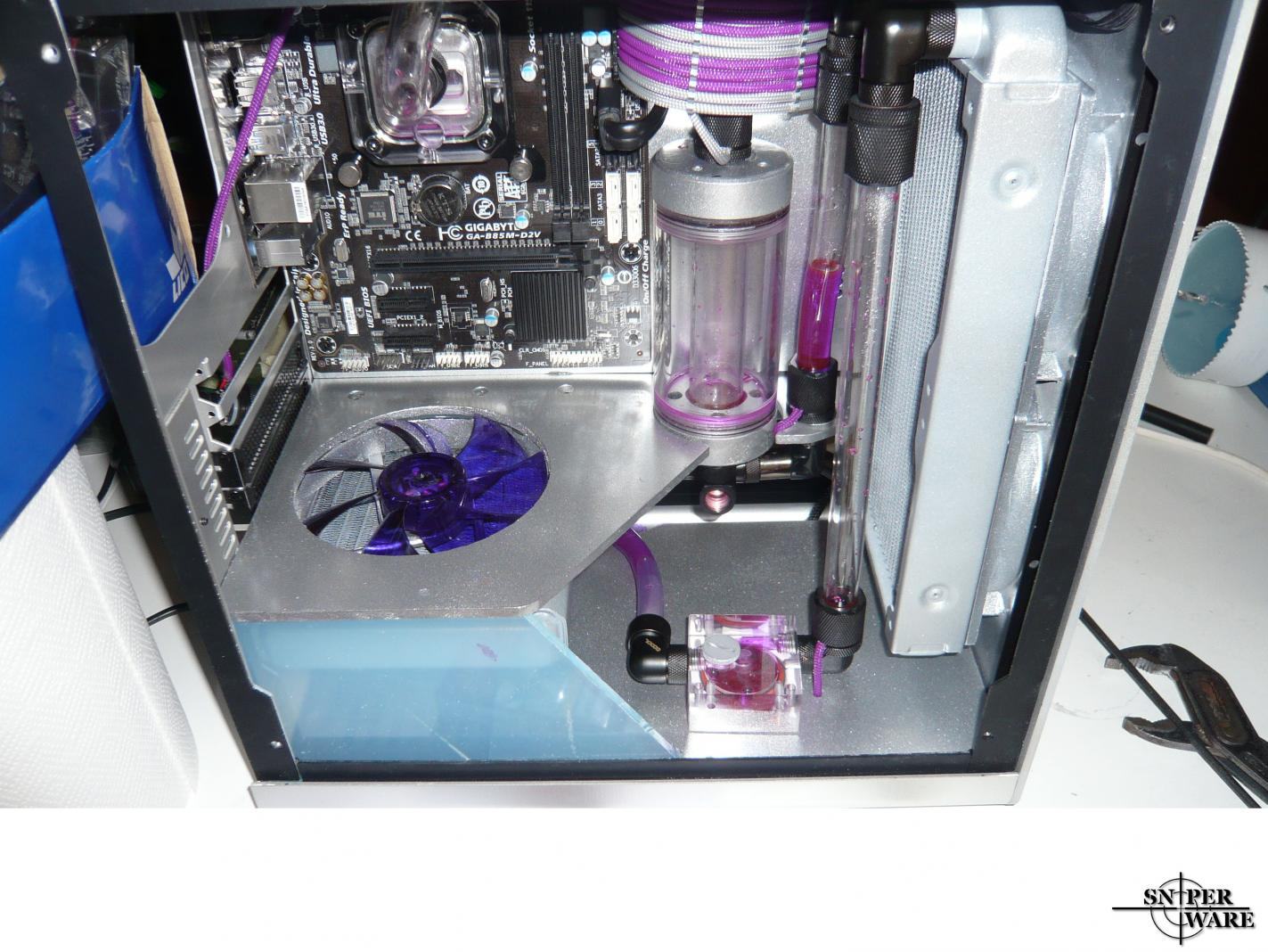

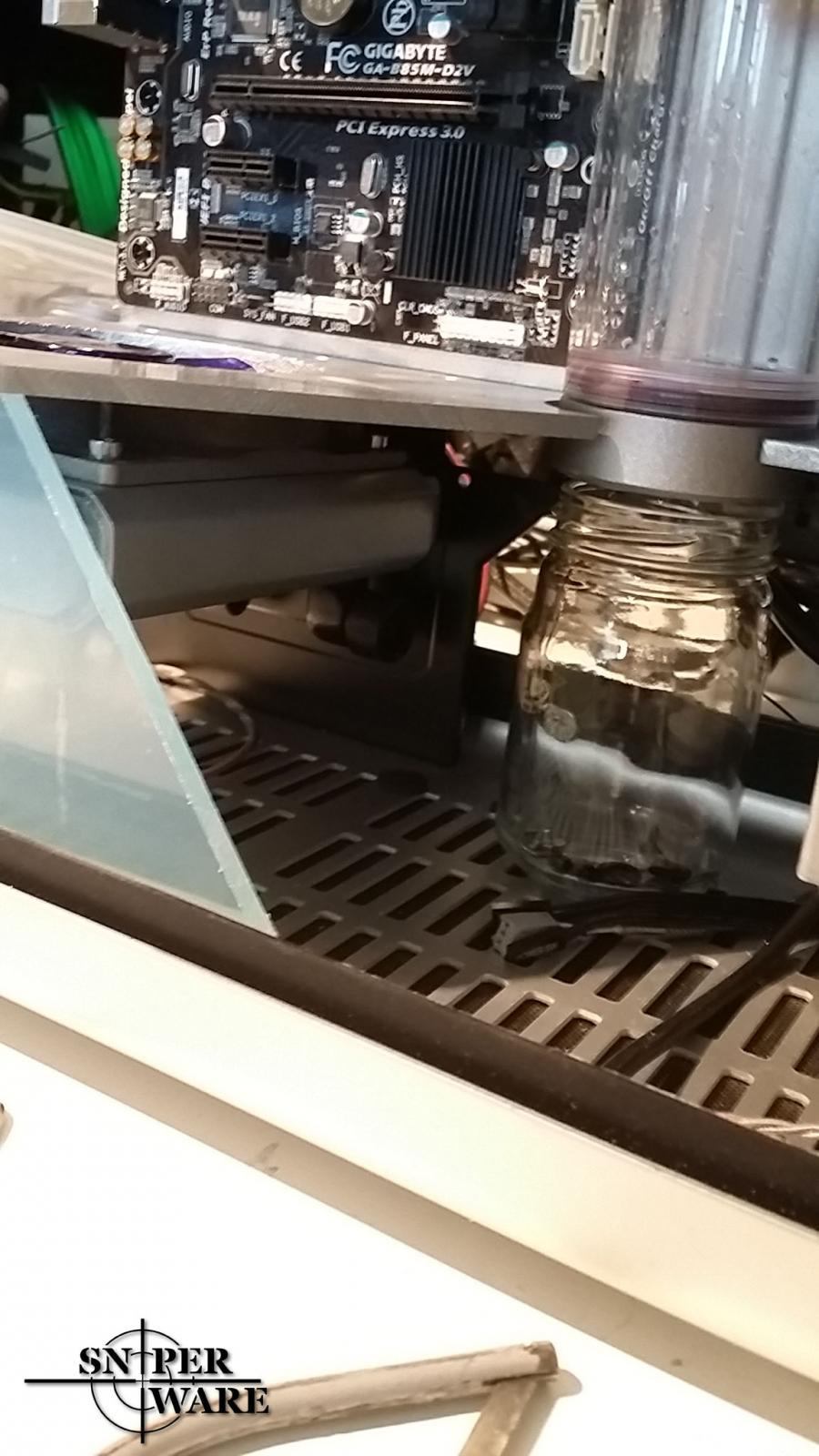

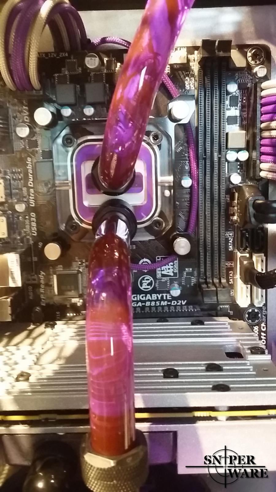

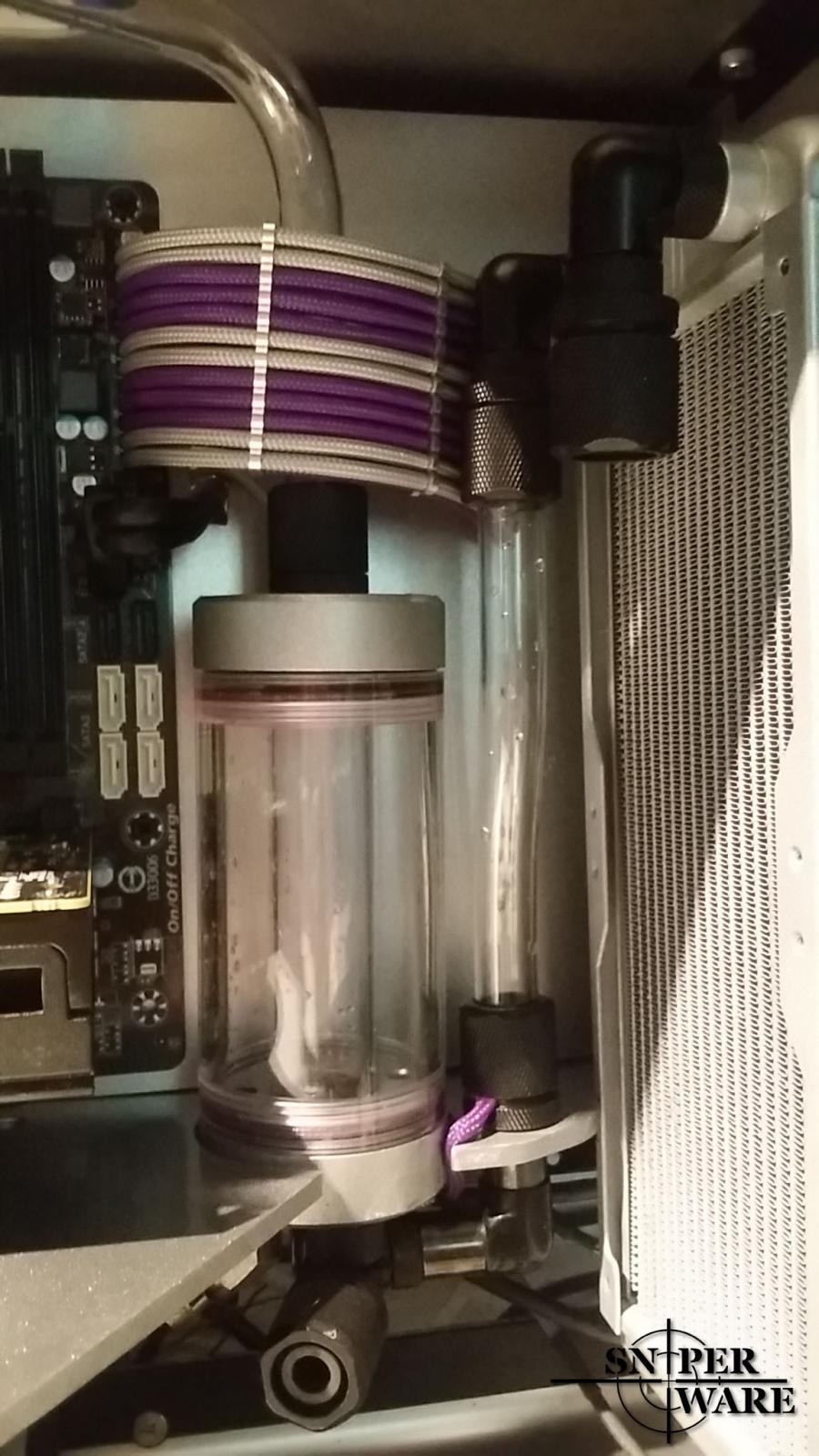

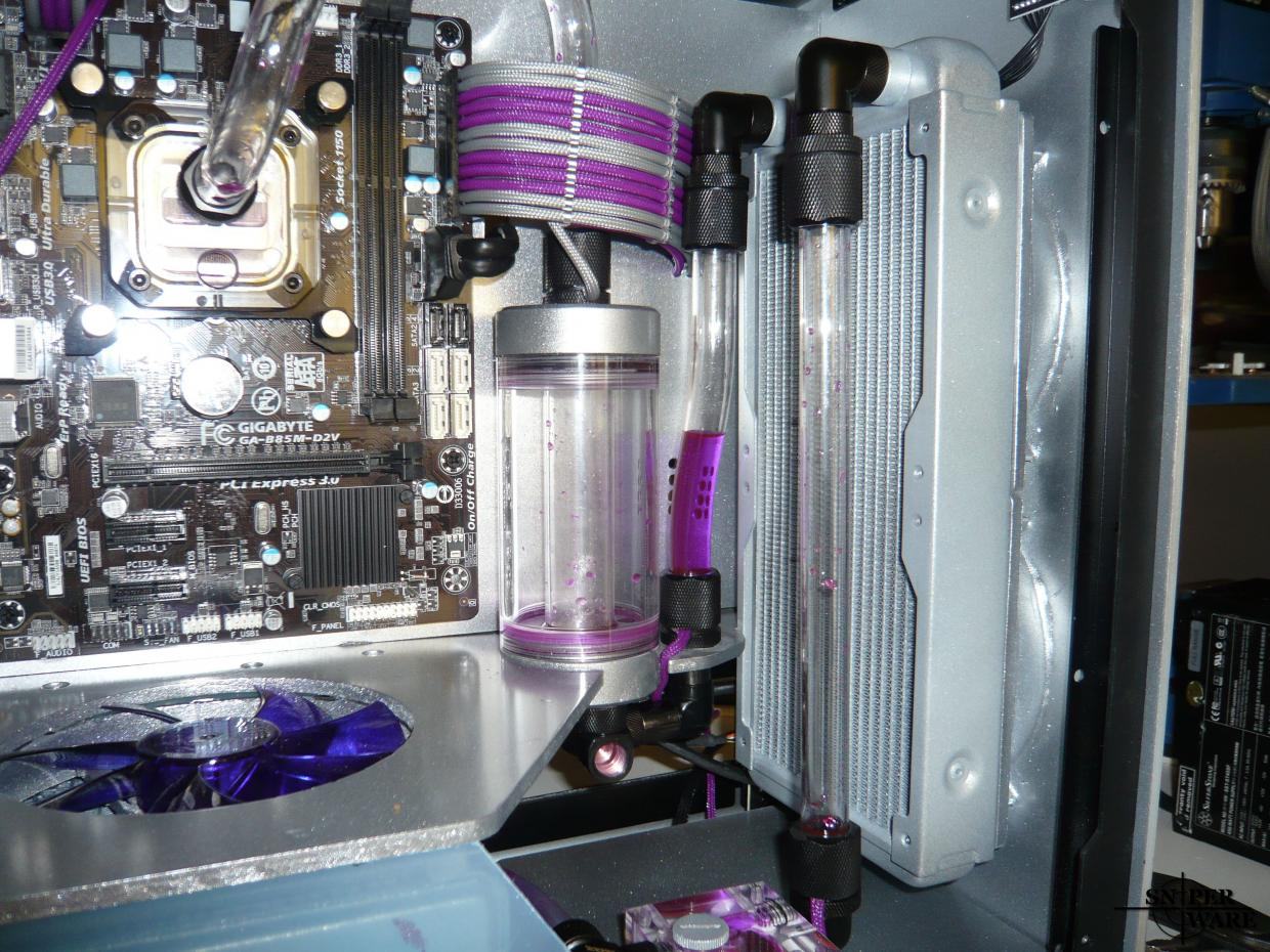

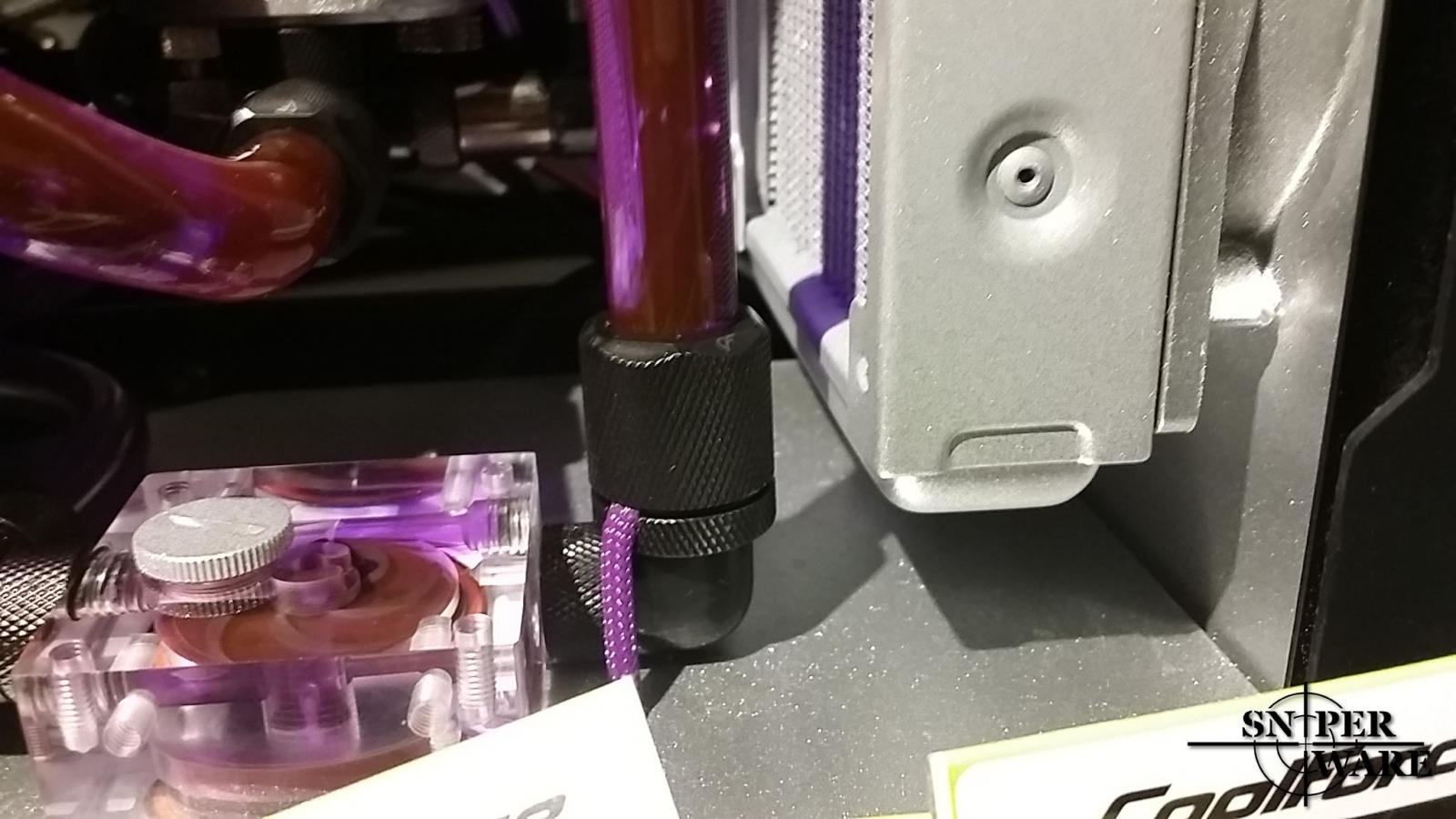

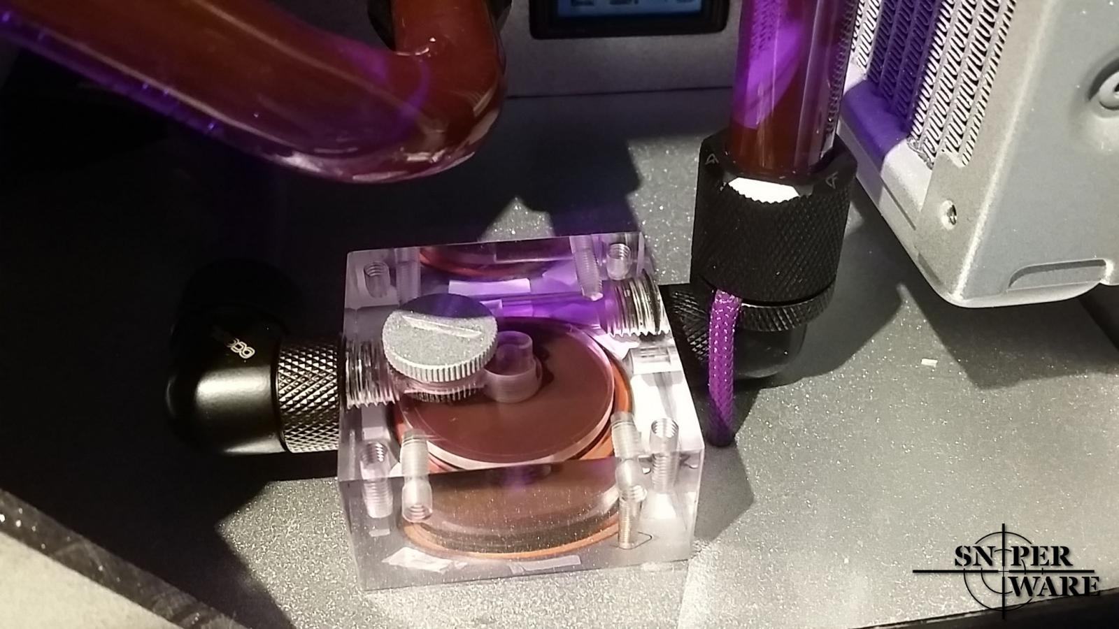

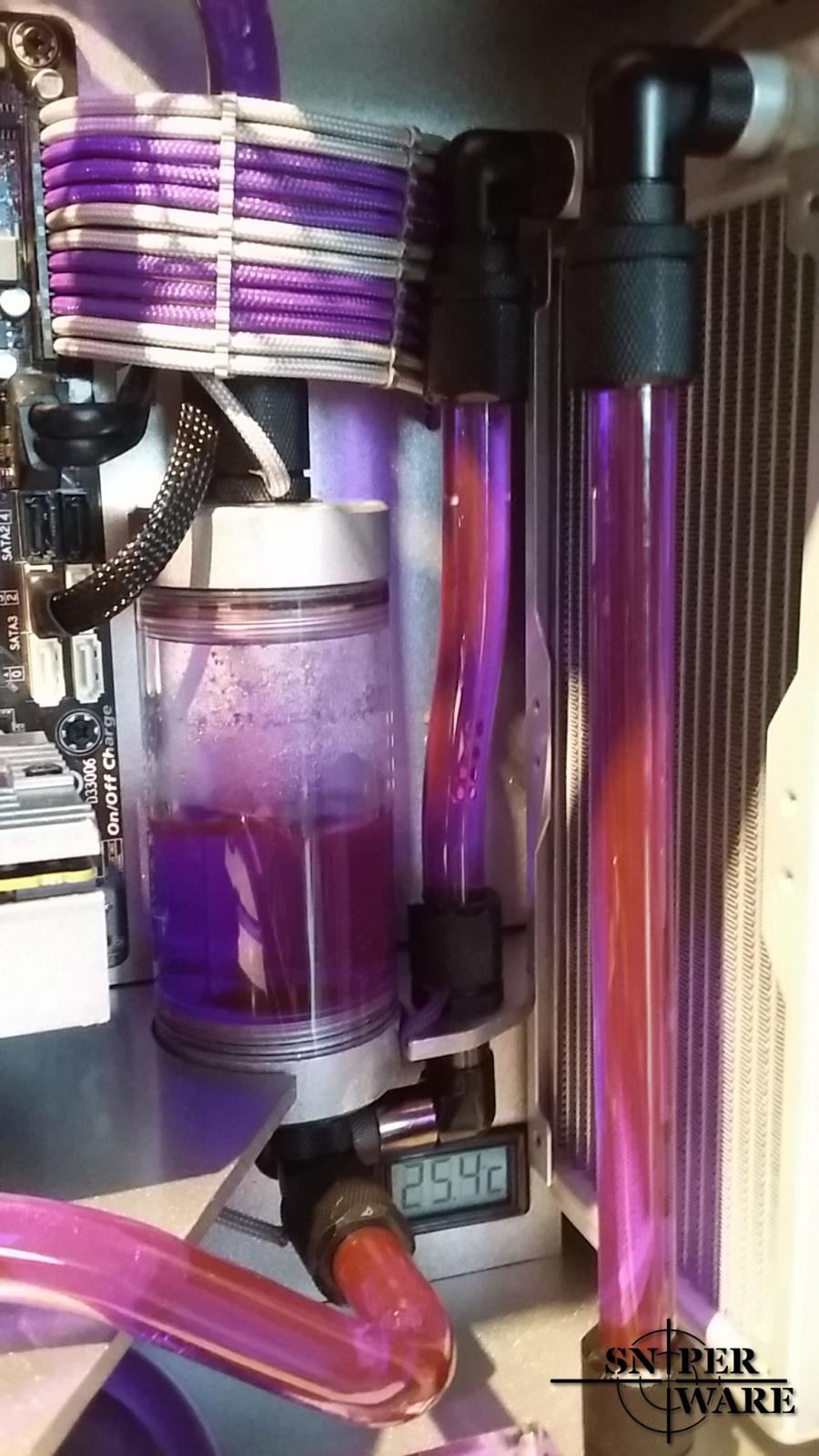

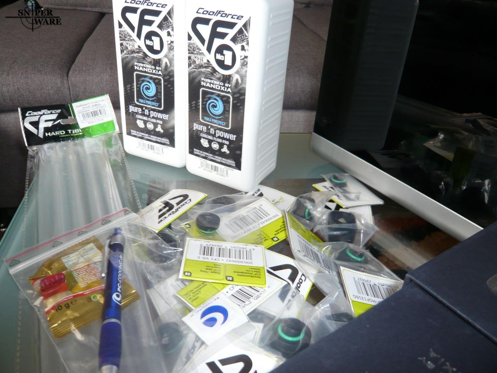

Es wird soooo langsam. Tubes Check , Befüllt Check. Nu fehlen nurnoch die 8er Combs von Gosu und die Lust den Ram zu lackieren
