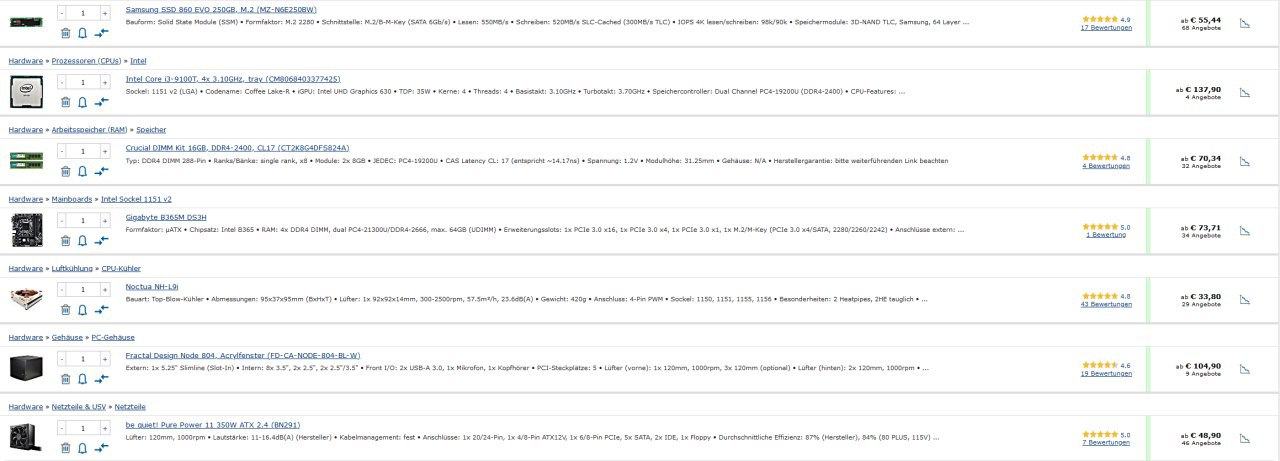

ich spiele mit dem Gedanken von einer Syno auf ein Eigenbau Medienserver zu wechseln. Was mir noch schwer fällt ist die Wahl von Board und CPU. Hab mich da bissi eingelesen auf ein paar Seiten und dort war zu lesen das man die ASRock Boards nicht mit PCIe SATA Controller erweitern kann. Wenn ich mir die technischen Daten der J Boards durchlese ist ein PCIe 2.0 drauf mit dem man das doch realisieren kann oder sehe ich das falsch? Weil mit 1x OS SSD plus vier WD Reds wird es da ja schon eng und die Bastellösung mit SanDisk USB Stick als OS Medium find ich nicht so toll.
Deshalb hab ich auch nach einem Plan B mit 8100T/9100T geschaut da es möglichst stromsparend sein soll.
Wie gesagt es soll ein Medienserver werden auf dem dann auch Plex, 2-3 Docker Container und vllt noch ne VM drauf laufen soll.

-Vergiss die L/T-CPU'en. Die regulären aus der gleichen Generation sind im Leerlauf genauso sparsam. => D.h. z.B. i3-9100 nehmen, nicht 9100T.
-Das 804 würde ich arg überlegen; die Platten hängen dort wie an Stimmgabeln was je nach Detailaufbau und Stellplatz zu Resonanzchwingungen (=Brummen) des Gehäuses kommen kann.

Was kannst du empfehlen an Gehäusen? Hab eben in einem anderen Thread ein Silverstone gesehen. Das ist von den Maßen ja auch ok

Guten Morgen,
vielen Dank für eure Ratschläge und Meinungen. Stehe jetzt aktuell bei folgender Konfig:
i3-9100
Noctua NH-L9i
Silverstone Storage Case DS 380
ASUS Prime H310I-Plus
2x 8GB Crucial DDR4-2400
250GB Samsung Evo 860 (für das OS)
300W bequiet SFX Power 2
InLine 76617E 4x SATA Controller
