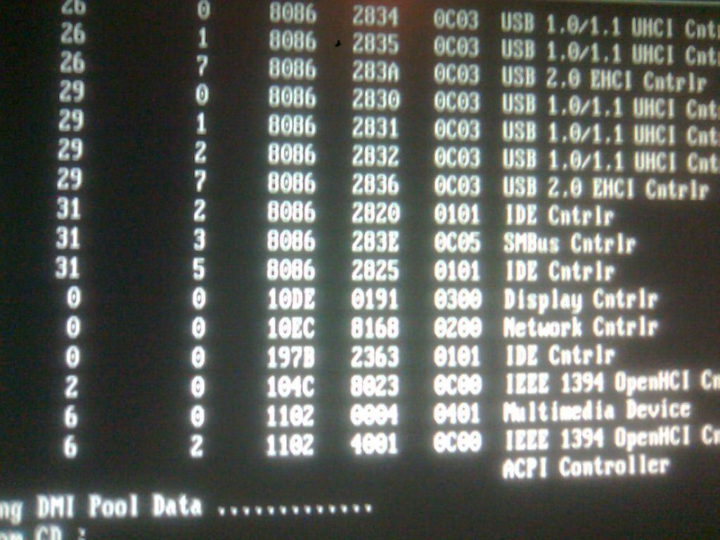

Das erste Problem enstand am Wochenende nach Absturz von Assassins Creed Brotherhood, dass ich schon seit Monaten hin und wieder spielte. Mein Mouse Cursor war danach plötzlich ein weißes Quadrat, der Rechner lahmte oder hing sich auf in den nächsten 1-2 Tagen.

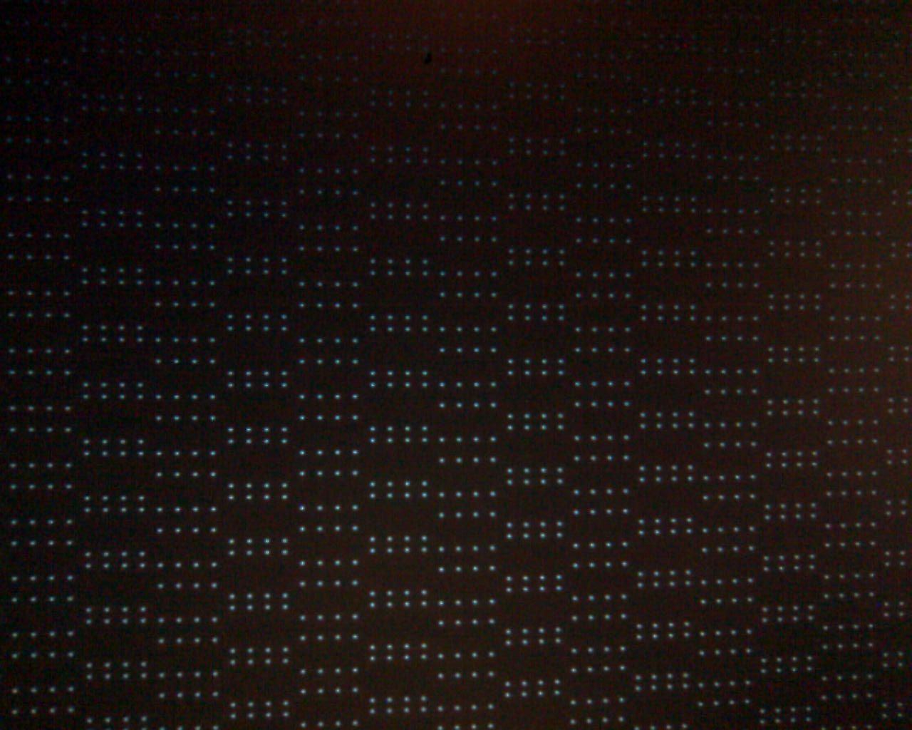

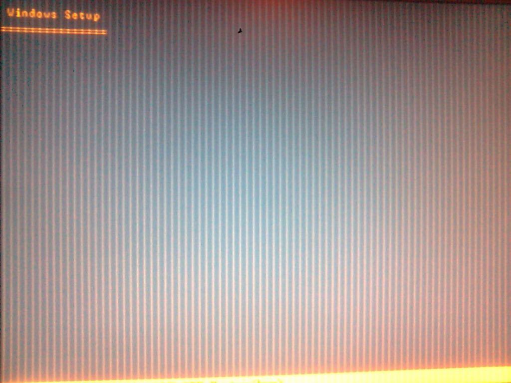

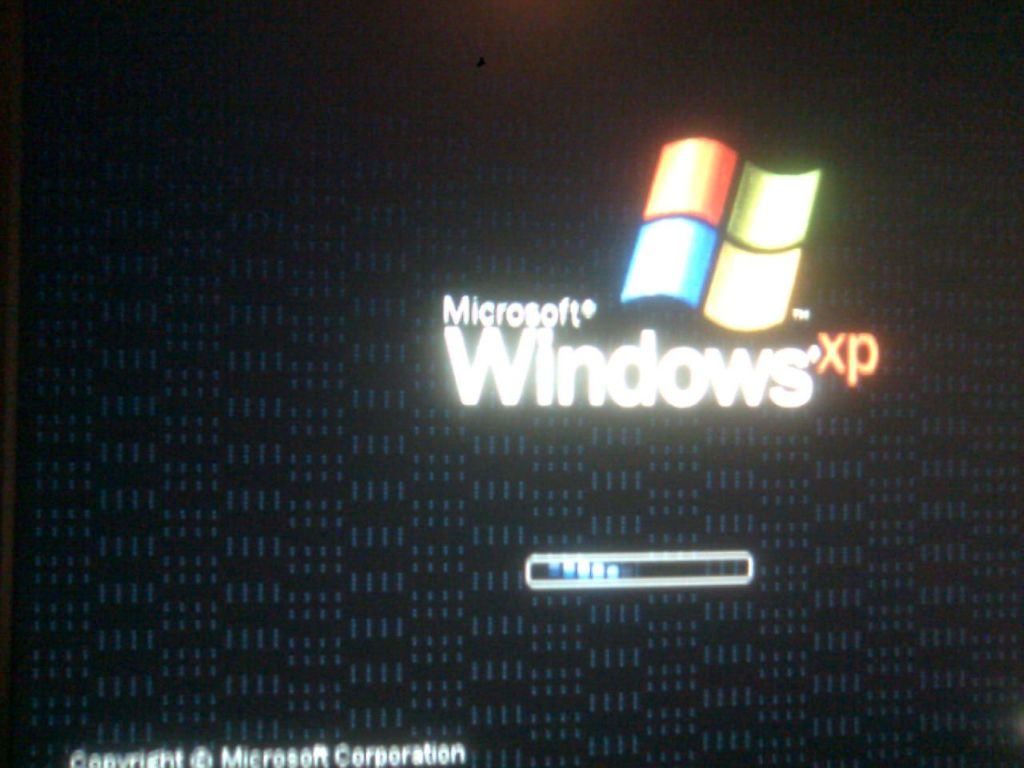

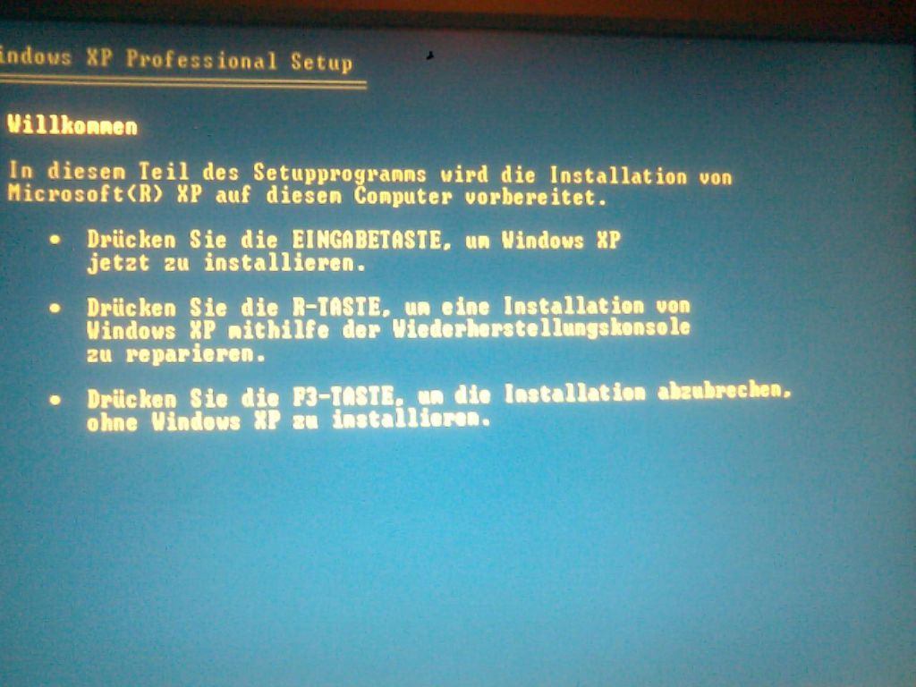

Danach hatte ich so komische Waben im Bootscreen (das 2. Bild von Likns) und später ging gar nichts mehr. XP konnte nur im abgesicherten Modus ausgeführt werden. Hab mir dann ne neue (größere) Festplatte besorgt, die alten abgestöpselt (weil sich XP nicht booten ließ) und versucht XP neu zu installieren. Auch hier erschienen die Waben und Bildfehler und es gab auch erst Probleme mit der Installation (1. Bild von Rechts)
Par Minuten danach schien alles OK, zumindest waren die Bildfehler weg für ne kurze Zeit(a. Bild von Links)
Irgendwie klappte es nach zig Anläufen mit der Installation dann doch. XP war jungfräulich auf einer neuen Festplatte drauf. Ohne irgendwelche Grafikprobleme. Habe gewisse Treiber (die neusten) installiert und mit Filmen getestet, ob was hakt, usw. War aber alles OK in dieser Nacht.
Nach vielen Stunden der Müdigkeit ging ich dann auch zufrieden schlafen und als ich gestern den Rechner starte, habe ich wieder diese Waben schon vom ersten Bild an und XP kann nicht mehr gebootet werden. Selbst auf der neuen HD.
Ich vermute mal das es die GraKa ist, bin mir aber nicht ganz sicher, weil immer nur an gewissen stellen beim booten die waben verschwinden und alles sich wieder normalisiert zu haben scheint (2. Bild von Rechts).
Wäre die GraKa hin, müssten die Waben ja dauerhaft erscheinen und nicht an gewissen Stellen, oder? Ausserdem war ja nach der Neuinstallation von XP, mal für ein par Stunden alles OK.
