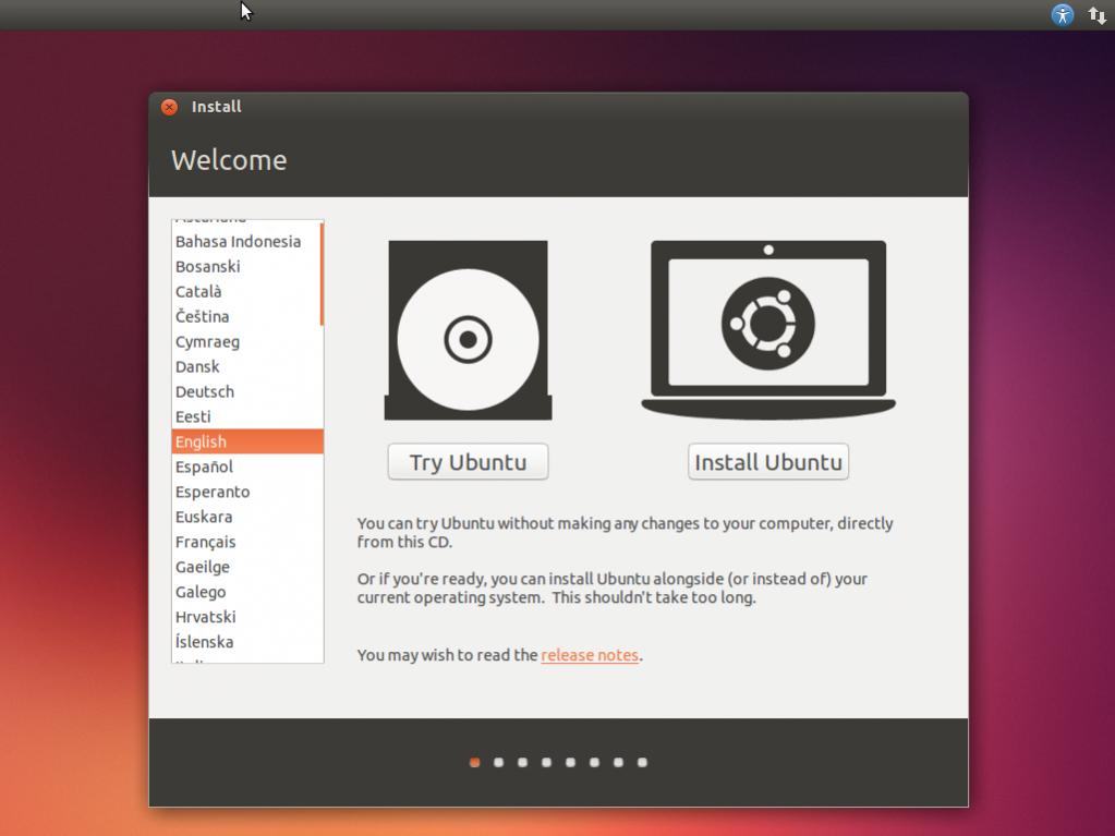

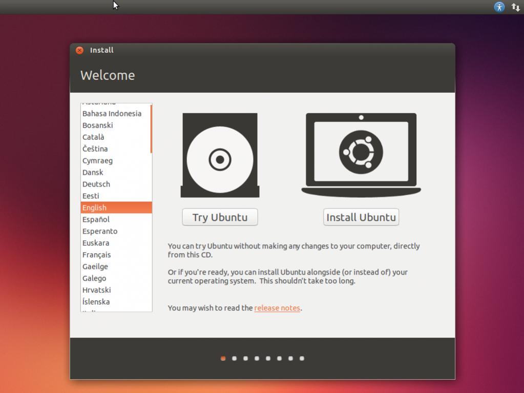

Zum Live-Linux:
1) Lad dir Ubuntu runter: Contribute to Ubuntu | Ubuntu. Unten auf "Not now, take me to the download ›" klicken.
2) Brenn das Image auf eine DVD oder erstell dir einen bootbaren USB-Stick (Anleitung, geht auch für andere Systeme als Ubuntu).
3) Boote von der DVD/dem Stick. Eventuell musst du im BIOS die Bootreihenfolge ändern, da du aber Win7 frisch installiert hast gehe ich davon aus, dass du weisst wie das geht oder das DVD-Laufwerk eh schon als erstes Bootlaufwerk eingetragen ist.

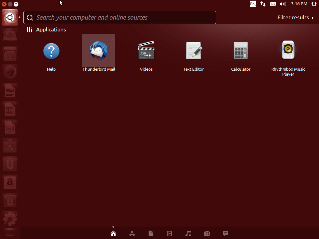

4) Wähle "Try Ubuntu"
5) Warte bis Ubuntu fertig gebootet ist.

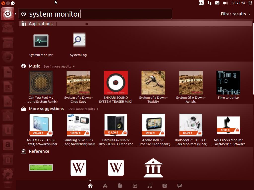

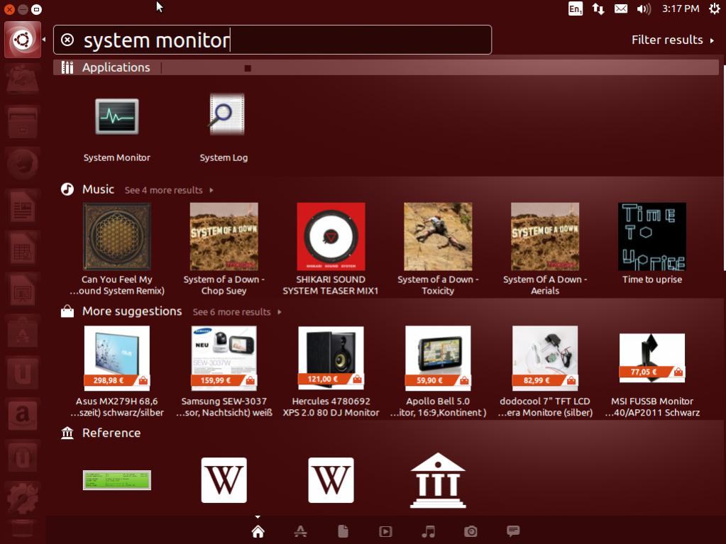

6) Klicke auf das Suchsymbol oben in der Symbolleiste:
7) Tipp "system monitor" ein. Das Tastaturlayout ist wahrscheinlich auf Englisch eingestellt, Y und Z sind dann vertauscht.

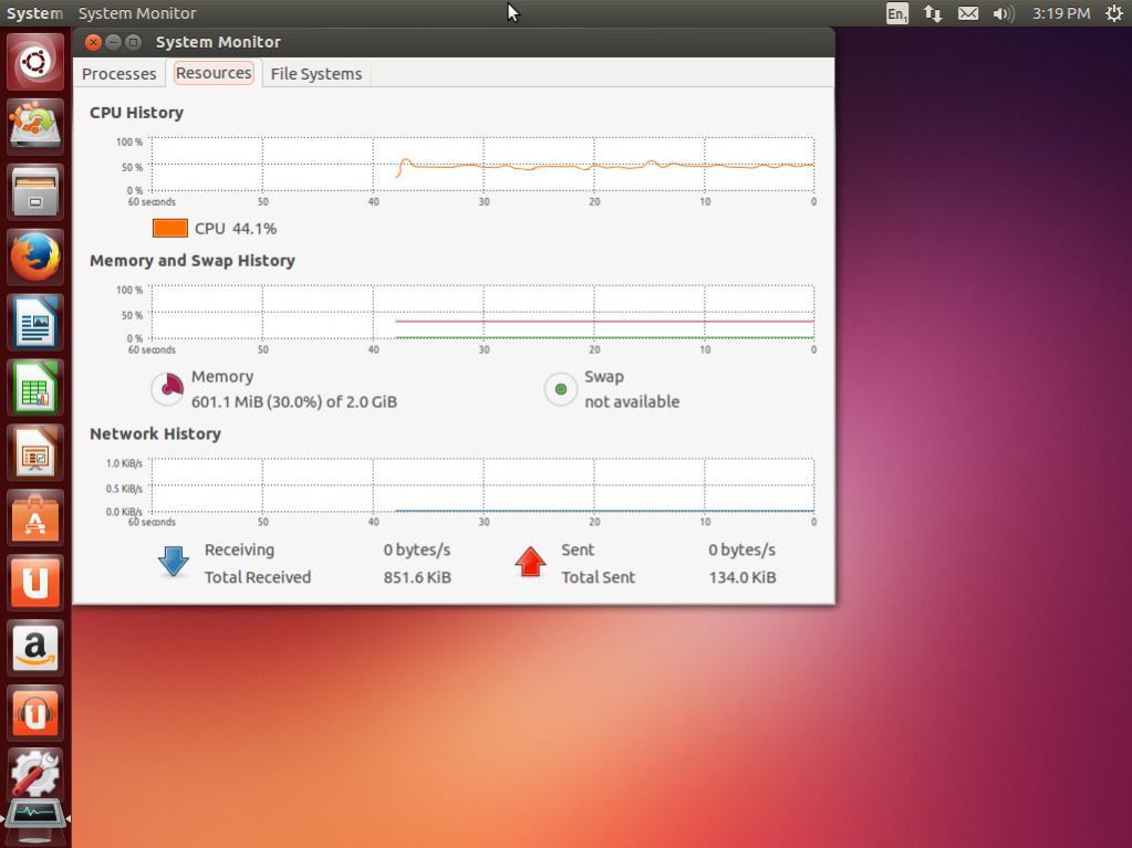

8) Klick auf das "System Monitor"-Icon und schau dir im "Resources"-Tab an wie die CPU-Auslastung ist.
Bei mir wird ein relativ hoher Wert angezeigt weil ich Ubuntu in einer virtuellen Maschine, der ich wenig Ressourcen zugeteilt habe, gestartet habe um die Screenshots zu machen. Bei mehreren Kernen werden dir mehrere Kurven und die aktuelle Auslastung pro Kern angezeigt.
@ Gerex, danke für die Ausführliche Anleitung habs gemacht, laut Ubuntu sind beide Kerne maximal 5% belastet, also liegt es an Windows oder ?
