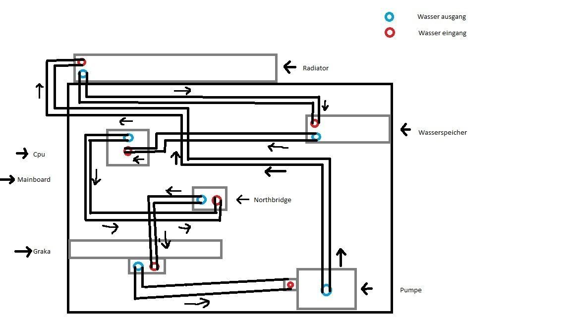

So hallo an alle hab ne wichtige frage
ich habe heute mein erstes wakü päckchen bekommen der inhalt waren
cpu kühler von ek waterblocks supreme hf
Radiator von Phobya 240 er extreme
aquacomputer grATix
Mips NB kühler fuer mein Asus maximus III board
eine Laing dcc plus mit Phobya Deckel
und ein AGB mit 5,25"
Laing sagt das ich die pumpe vor dem Radi schalten soll habe mal ein bild gemacht.
is das si richtig ?
also so alles ok?
dann fang ich mal und melde mit fertigen bildern wieder :-) THX
Nun, du solltest den AGB am besten direkt vor die Pumpe setzen.
Außerdem geht die Verschlauchung ein wenig kreuz und quer.
Idealerweise verschlacht man mit kurzen Wegen und möglichst in einem rum, also nur einmal hoch und einmal runter.
Ich würds so machen:
AGB -> Pumpe -> GraKa -> NB -> CPU -> Radi -> AGB
Aber rein vom funktionieren her: wenn dus befüllt hast, geht deine Variante ebenso ;)
Das wird so wohl nicht richtig funktionieren.
Entweder ich interpretiere deine Zeichnung falsch, oder du hast bei der Pumpe Ein- und Ausgang verwechselt. Der Eingang ist oben und der Ausgang vorne.
Außerdem ist es seeehr hilfreich für das Entlüften, wenn der Ausgleichsbehälter (Wasserspeicher) vor der Pumpe und höher als diese sitzt, d.h. das Wasser von alleine in die Pumpe fließen kann, da sie es nicht ansaugen kann.
Ich würde nach deiner Zeichnung versuchen folgendermaßen verschlauchen:
AGB-Pumpe-Graka-NB-CPU-Radi-AGB
/edit: zu langsam
is ansich alles gesagt :)
ok ich habs mit ner zeichnung von hand und pumpen anschluss richtig eingang oben drauf und ausgang vorne thx
Richtig ist es so nicht, aber gehen tut es wohl auch (nur das befüllen wird/ist scheisse ;) )
AGB immer vor die pumpe dann gehts einfacher
Alles gut gegangen und alles dicht Vielen vielen dank an euch
