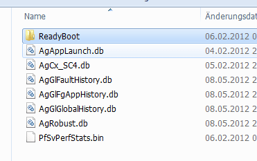

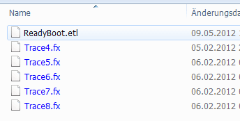

Jetzt weiß ich aber nicht wie ich diese Screenshots nun deuten soll? (Dateidatums). Wäre jemand so nett mich aufzuklären?

Und hab in besagten Ordnern Dateien die vom 06.05 oder 08.05 oder 09.05 sind...

"Even though service etc. is disabled, the logging still continues on that
readyboot.etl
Go to HKEY_LOCAL_MACHINE\SYSTEM\CurrentControlSet\Control\WMI\Autologger\ReadyBoot
and set "Start" to zero. That stops the logging."
Wtf, aber ok... Ich verstehe nur nicht, ob das auch erklärt wie es jetzt zu den Agxx Dateien von GESTERN kommt (grummel)

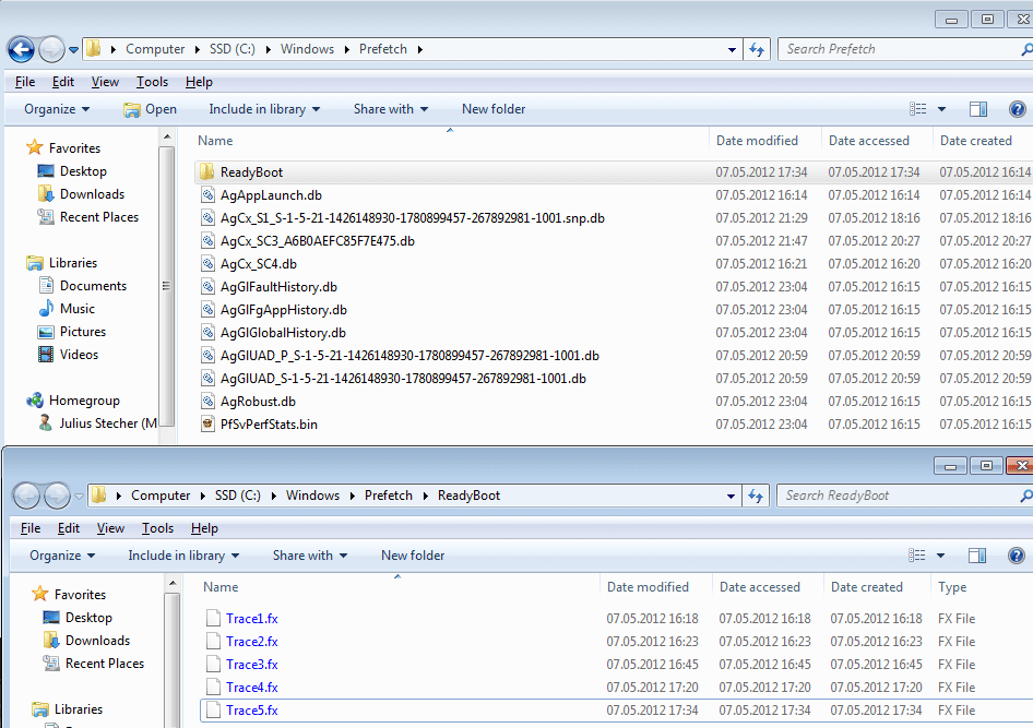

So sieht das ganze bei mir aus:
