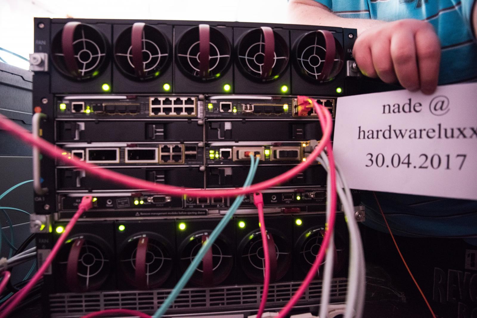

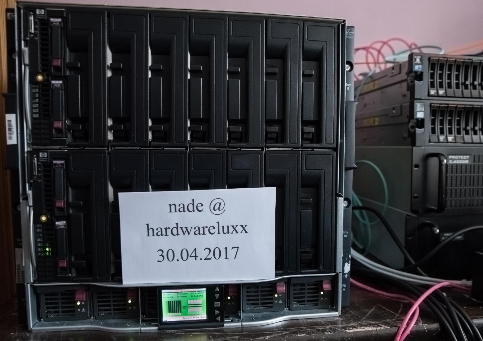

Da ja so gerne Bilder geguckt werden:
Ich kenne auch einen LAN Verein, der c7000 einsetzt. Bei den bladeswitchen gibt es interne ports die quasi die verbindungen zu den blades sind und externe ports, die als uplink benutzt werden. Wenn du barebone schreibst, meinst du backbone? An was für einen switch hast du denn die uplinks angebunden? Das wichtigste ist vermutlich die portkonfiguration der uplinks. Entweder arbeitest du mit tagged vlans oder mit untagged vlans...
Gesendet von meinem SM-G900F mit Tapatalk
