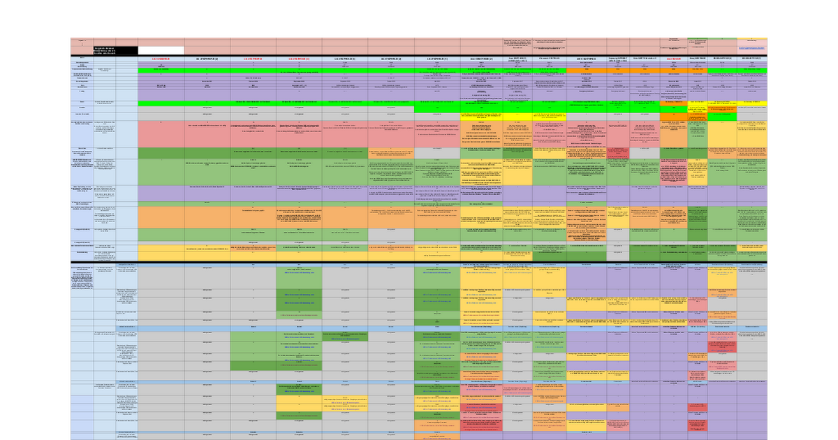

Du kannst auch aus meiner Tabelle die Einstellungen übernehmen und testen. Die waren wiederum am eingestellten XB271HUB und Q2770PQU angeglichen.
Aber wie gehabt, Einstellungen von anderen Monitoren müssen nicht akkurat passen. Wenn die scheiße aussehen, dann muss man sich eigene raussuchen. Wenn die alte Kiste ein subjektiv gutes Bild hatte, kann man die nochmal anschließen zwecks Angleichung. (Ich habe jetzt oben nicht nochmal geschaut, was für einen Defekt er hatte.)

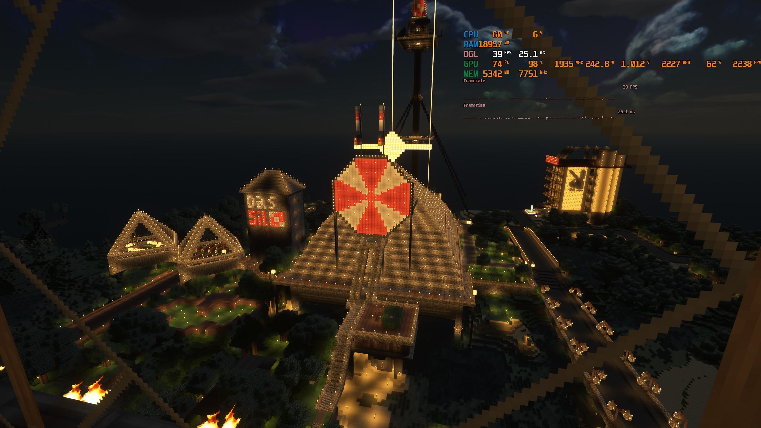

Grafikhuren(TM)-Shader, wo die 2080S zu schwach ist: javaw_2022_11_04_03_22_55_476.jpg
