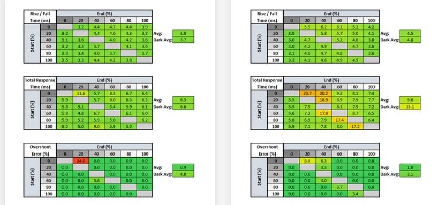

In dem Video fällt eine Aussage, dass die Schaltzeiten in der Range so sind, als hätte das Gerät adaptives Overdrive. Falls jemand den S2721DGF hat, kann er das mal überprüfen? Also mit der mittleren Overdrive-Stufe.
Bijan schrieb:
The best overdrive setting for the Dell is "Super Fast", since it doesn't add any overshoot, even if the framerate drops to as low as 60fps. Since it seems that the monitor adjust s the voltage based on the refresh rate.
Überlege mittlerweile auch, den zu testen und falls besser als XB271HUB, den XB zu verkaufen, weil die falschen Farben echt triggern, seitdem das gelbe CCFL-TN-Panel weg ist. Den Grünstich habe ich mit Grün auf 95 entfernt, jetzt ist da ein Beige-Stich a.k.a. Warmweiß, daher Rot und Blau sind auf 100. Der "neue" Zweitmonitor von Ebay, ein Q2770PQU, sieht einfach besser aus von den Farben, und zwar immer mit Warm-Preset/User-Preset mit R, G, B alle auf 49. Ich könnte noch Rot beim XB reduzieren, aber das sieht dann auch scheiße aus, weil blass. Grün war Overkill, da konnte man bedenkenlos verringern. Die Farben sind beim Dell wohl ok, auch wenn man da Grün auch reduzieren muss, aber eben nicht Rot.
Die Schaltzeiten dürfen aber auch nicht abstinken, denn zwischen 50 und 165FPS ist bei meinen Spielen alles dabei, sogar im selben Spiel.
laut dem Test müsste der HP schneller sein und hat auch keinen Grünstich, wobei der Dell auch schnell sein soll
Ja, aber Ufotest bei festen 165/144/120/100/85/60Hz sagt ja leider nichts aus, wie sich die Schaltzeiten verhalten, wenn man 165Hz stellt und Freesync sich zwischen 50 und 165Hz bewegt.
Und dauert ewig, bis RTINGS mal den Test rausbringt und die testen dann auch nicht die Range während eines Spiels. Das hat bisher nur TFT Central, unter Anderem beim Samsung G7.

Kann man in den Foren oder unter den Tests auf Youtube doch soviel darum bitten wie man will und am Ende testet es dann doch keiner von denen, die den Monitor bereits haben und behalten. :cry: Habe eigentlich auch keine Lust mit der Rücksenderei, weil sich die Schaltzeiten ganz unten bei 60Hz in der Range als Müll herausstellen. Bijan erzählt zwar von Eigenschaften wie beim G-Sync-Modul, aber zeigt dann auch nur Ufotest bei 165 unf 60Hz.

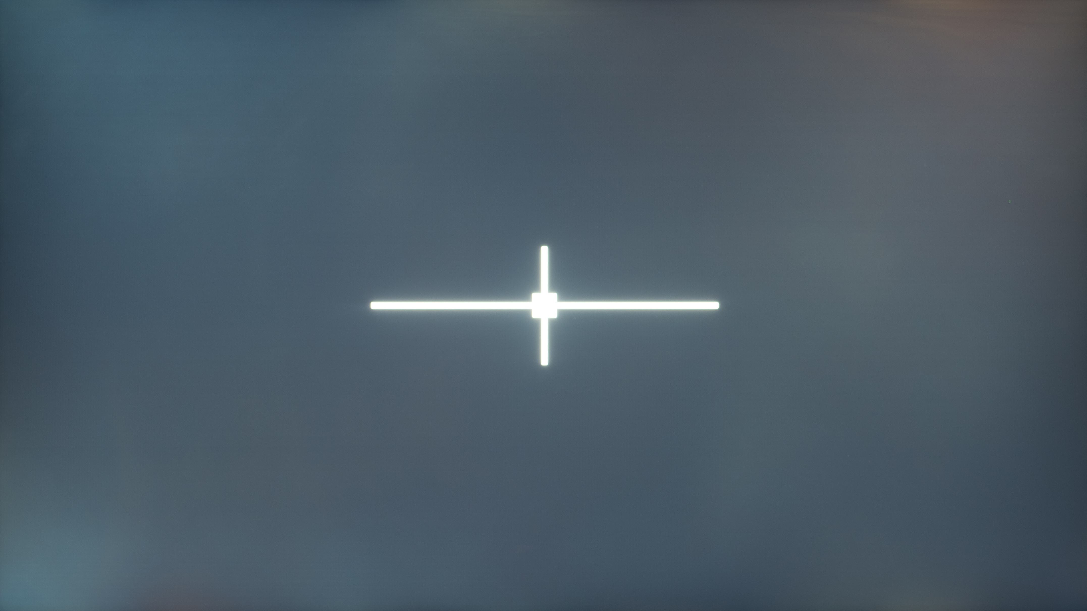

Heute ist endlich der Test im Early Access erschienen. :hail:
Contrast: 5.8 882
Horizontal Viewing Angle: 8.5
Vertical Viewing Angle: 6.2
Local Dimming: 1
Gray Uniformity: 8.5

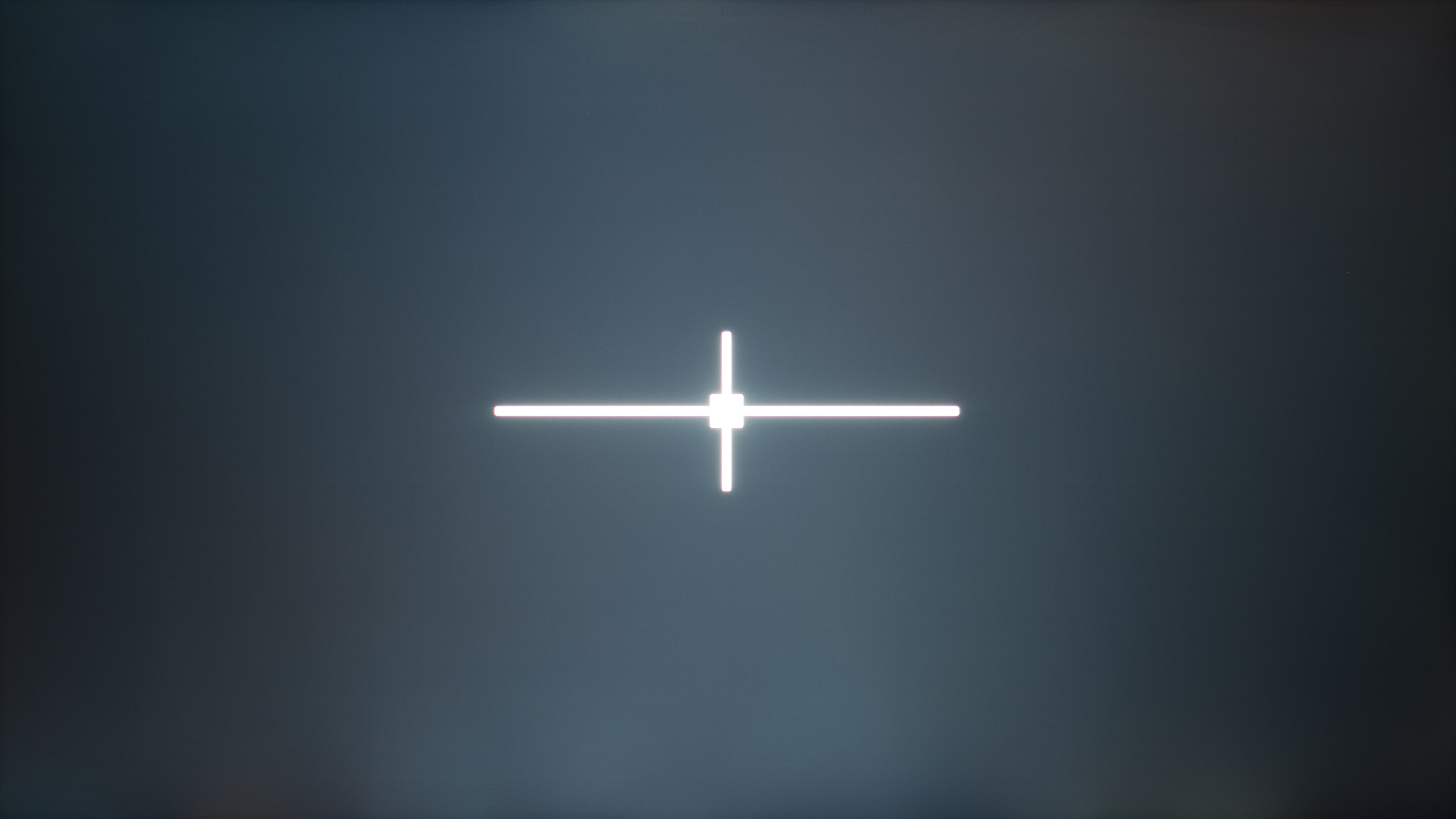

Black Uniformity: 3.9 (siehe Bild)
Pre Calibration: Color 5.2 dE 4.66
Post Calibration: 9.7 Color dE 0.38
SDR Color Gamut: 9.2
Response Time @ 60Hz: 9.1
Response Time @ Max Refresh Rate: 9.6
Alles in allem ein guter Monitor nur vom BLB bin ich etwas enttäuscht.

Muss ja nicht die letzte Sekunde sein, das Overdrive soll einfach nur über die komplette Range vernünftig balanciert sein, so wie es bei G-Sync-Geräten der Fall ist, damit man nicht das OD per Hand immer umstellen muss. Da finde ich Ufobilder auf 60Hz nicht repräsentativ für, was im Freesync passiert, wenn FPS auf 40-60 fallen.
Aber der Omen 27I ist jetzt ohne Paywall auf RTINGS verfügbar. Da ist Overdrive aber schlechter justiert als beim Dell.
