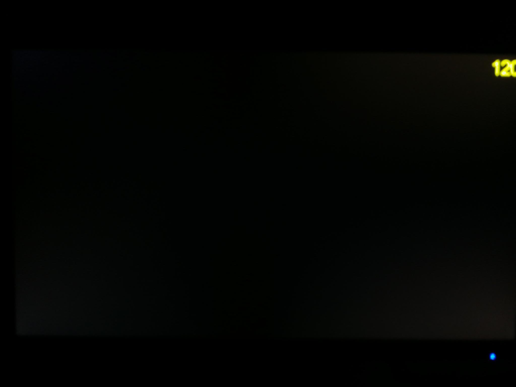

BLB:
Nix verstellt | ISO 100 | ISO100 und Blende 1/15
quasi nur rechts unten was aber im rahmen ist.
würd ich so nehmen.
nur das kleine blaue rechts am rand. da bin ich unsicher :d
das in den bildern ist der rechner :fresse:

Warum leuchtet das blau? Muss das so sein?
in den blb bildern? das ist der rechner :d
der spiegelt nur im monitor
hier ohne rechner :d
bild 2 ist eher die realität

XB271HUB zum Vergleich, realistisches Bild:
BLB von XB271HUB (2) bei 12% Helligkeit, geschätzt 90-120cd, mit realistischer Belichtung.jpg
würd ich so nehmen.

Helligkeit ist bei meinem auf 12%, schätze mal so so um die 100cd/m². Aber die Pissecken springen trotzdem einem an, wenn der Bildinhalt sehr dunkel ist. Sichtabstand ist ca. 50cm. Kameraeinstellung weiß ich nicht mehr, aber das Bild gibt es quasi realistisch wieder.
Asus1889 fand BLB/Glow meines Exemplares als unteres Mittelmaß, glaube ich. Da hatte ich jedoch ein Foto, wo das noch heller war als bei dem.
Edit: Der PG279Q dürfte das AUO 2.3er haben, was ja scheinbar generell schlechter als das 2.6er in Sachen Leuchtecken ist. XG2703-GS war beim BLB auch schlechter, bzw. 2 Exemplare von XB271HUB besser. Hatte ja noch einen mit lustigen Streifen im Bild, wo der Sofortkick angewendet werden musste.
