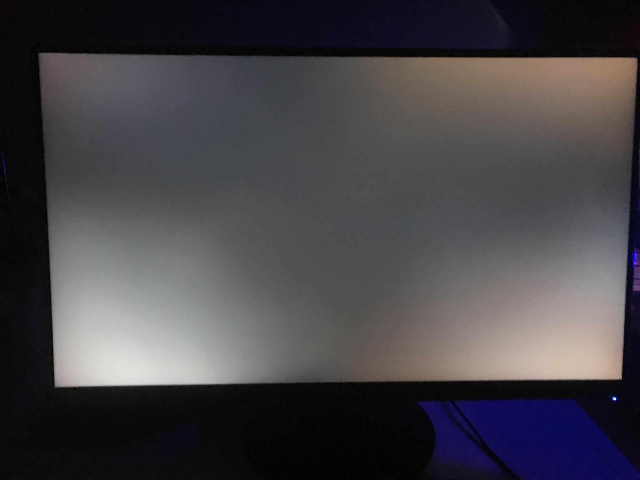

Ich hab da auch mal ein Bildchen gemacht von dem XV272UP.
Mich stört nur das extreme blb unten links. Man erkennt an dem weiß dass es hier sehr ausgeprägt ist.
Was seht ihr sonst noch so?

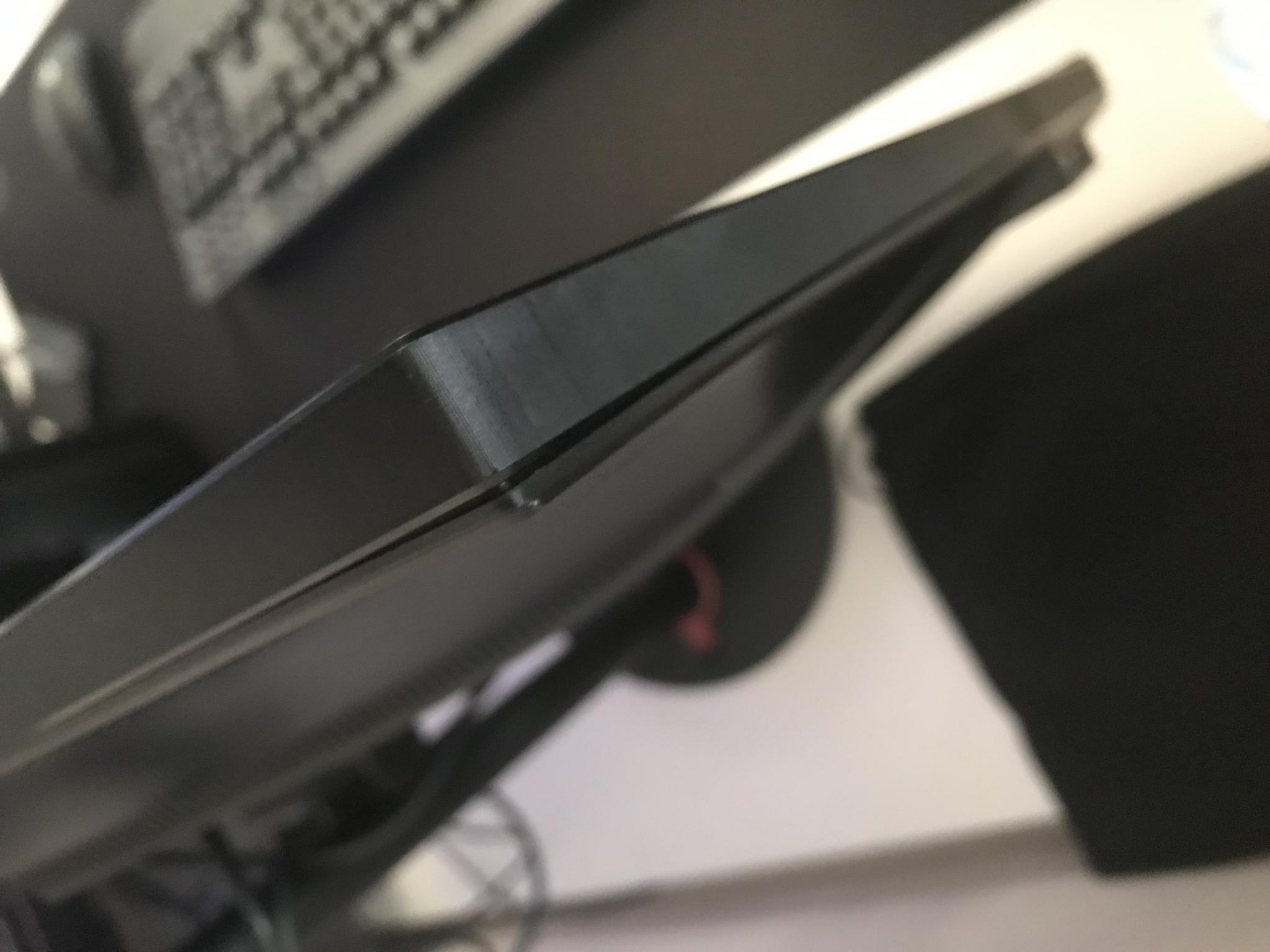

Dazu kommt noch, dass ich hinten bei der Abdeckung einen Fehler habe. Mal sehen was ich beim Service erreichen kann. Wollte jetzt eig. nicht ganz ohne Monitor da stehen.

BLB ist schon mal unterstes Mittelmaß (sprich viel schlimmer gehts kaum noch) für 16:9 IPS Monitore. Für das Innolux Panel eher Mittelmaß (sprich viel besser ist nur mit sehr viel luck möglich).
Schlimm ist es dann wenn es dir sehr auf den Senkel geht, egal wo der Monitor in der Gesamtbetrachtung einzuordnen ist.
Sicher, dass das BLB ist und kein IPS Glow? Die Belichtungszeit bei dem Bild scheint nicht so mega hoch gewählt zu sein, als das man BLB so stark sehen könnte.
Es ist beides mit einander gemischt. Stört beides gleichermaßen stark. Bei dem Innoluxpanel im XV272UP ist auch das IPS Glow sehr prägnant hell weiß.
Ich glaube die Leute hauen eh blb und glow ständig zusammen. Nach meinen erfahrungen ist blb wirklich licht das in den ecken und am rahmen entlang durchscheint. Meist relativ klein und nicht sehr weitläufig. Das was man auf den meisten bildern immer sieht ist glow. Warum er manchmal weiß und manchmal gelb ist, weiß ich aber nicht. Ich dachte immer das in den glowecken zum teil auch blb existiert welches den eigentlich weißen glow dann gelblich einfärben.
Wie auf den Bildern oben gezeigt, kannste das alles aber gar nicht einschätzen da fotos den effekt oft verstärken. Sieht aber nicht ungewöhnlich aus. Und wenn dir am ehesten die linke untere ecke auffällt ist das doch noch gazn ok, da sie nur weiß ist und damit weniger dominant als wenn sie gelb wäre.

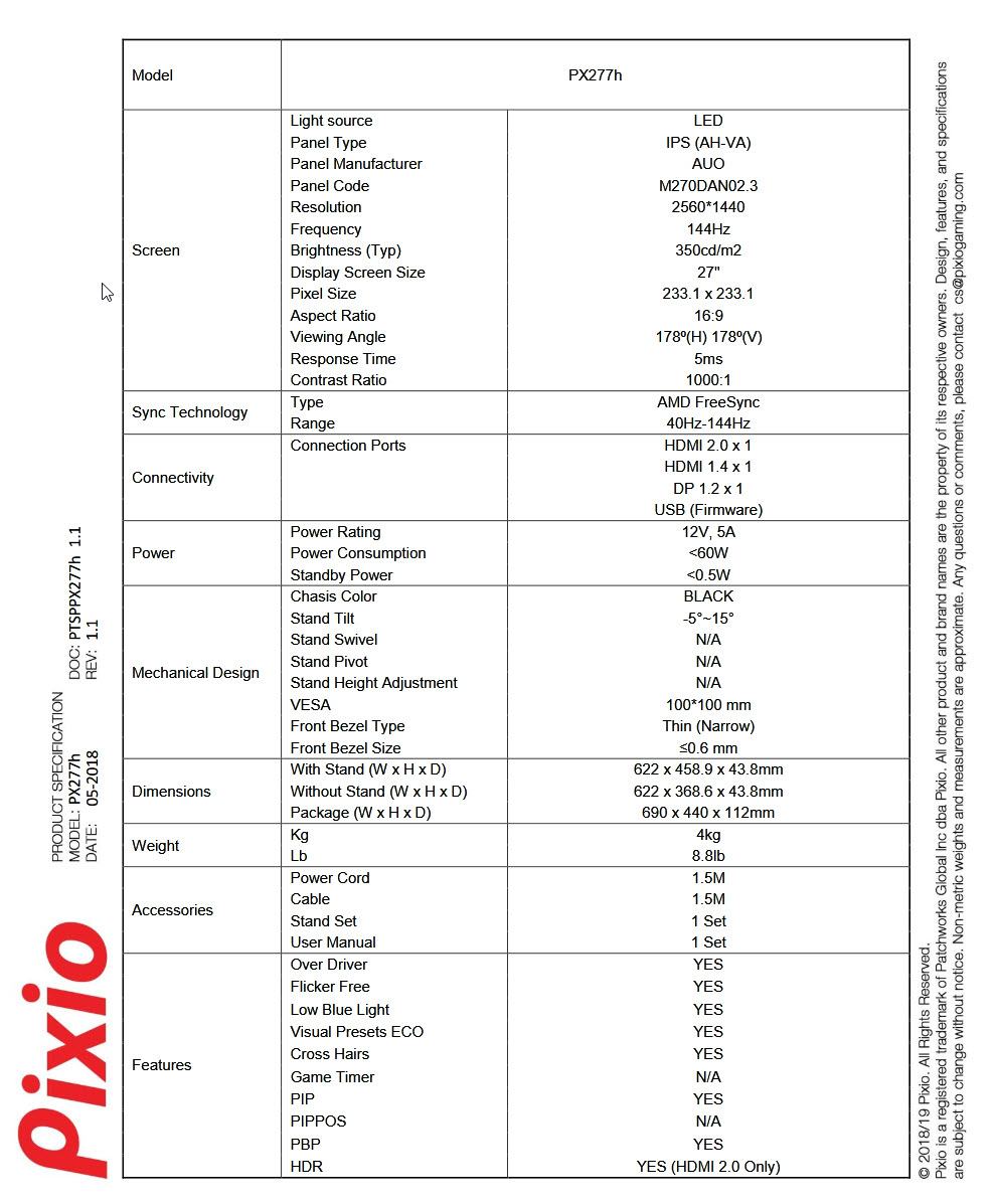

Auf deren Seite steht AHVA, also kein Innolux wie im XV272UP.
