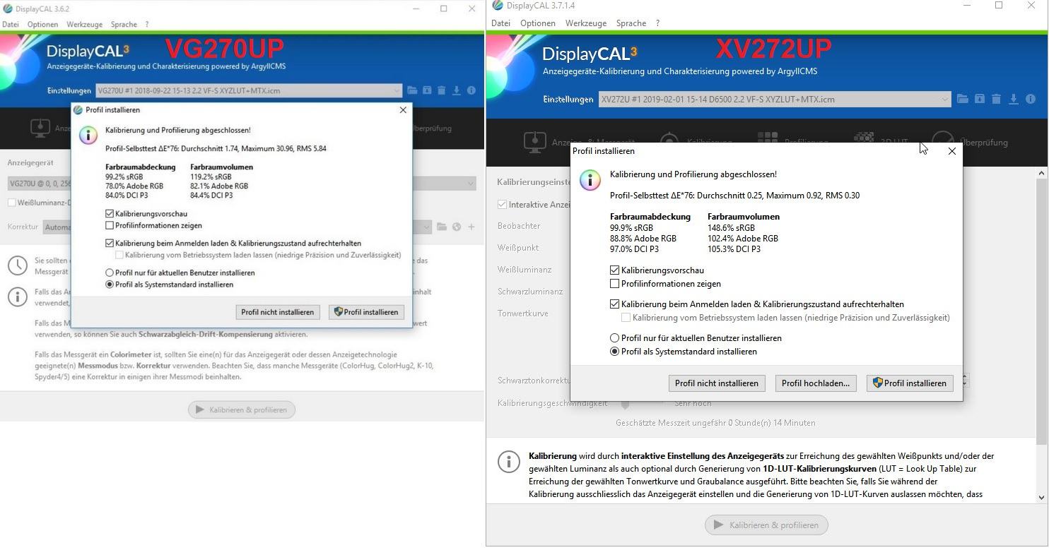

Jemand hat das factory menu vom VG270UP geöffnet. Und da wurde das gleiche Innolux IPS Panel wie im XV272UP erwähnt. Nur es ist definitiv kastriert. Habe 3 VG270UP durchgemessen. Alle drei hatten 13 % weniger DCI-P3.
Bin auch über den das factorymenü reingegangen und dort steht dann innolux.
Ja, das war ich. Daher die Frage. Scheint also keine Besonderheit bei mir zu sein.
Ich finds nur frech das man ein Panel mutwillig kastriert, nur um den XV272UP 100 Euro teurer zu verkaufen.
Der VG271UP ist auch nicht kastriert und kostet auch nur ca. 400 Euro. Aber in Deutschland wird das Panel im baugleichen VG270UP per Firmware kastriert.
