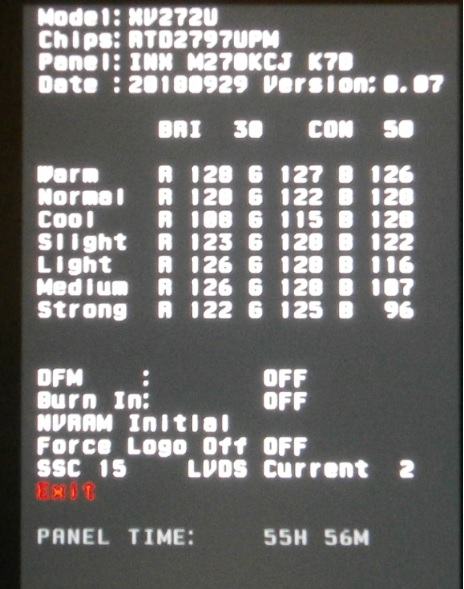

Geht wirklich: XV272UP factory menu.jpg

Ich komme so in das Menü (Acer VG270UP). Man muss nur die letzte Taste drücken und nicht den Joystick. Bei mir steht Panel: INX M270KCJ K78

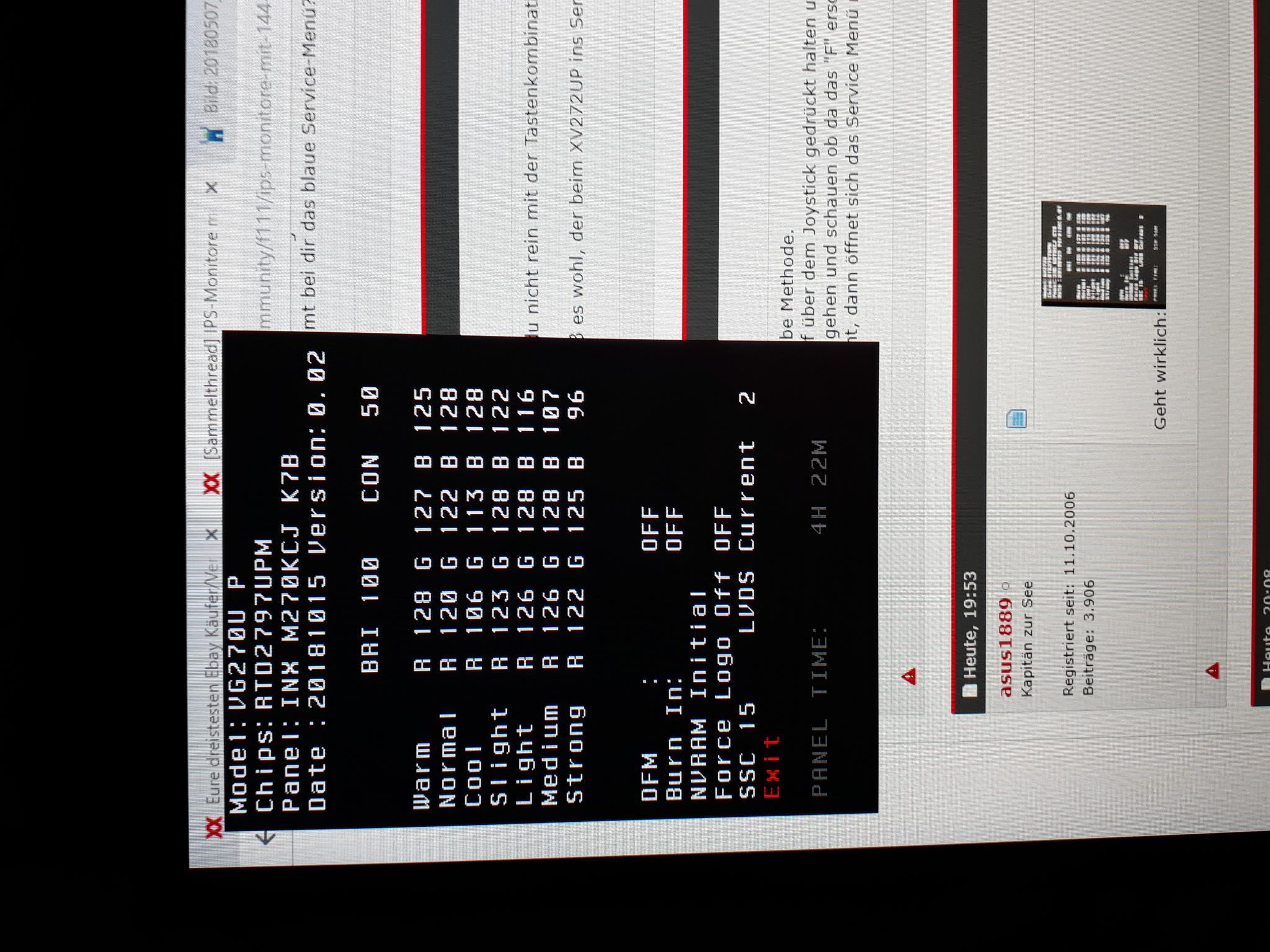

Ich bekomme das 'Menü nicht eingeblendet. Bei mir sieht das super komisch aus und irgendwie verschoben.

Ich frage mich wieso bei mir das Service Menü so komisch ist.
