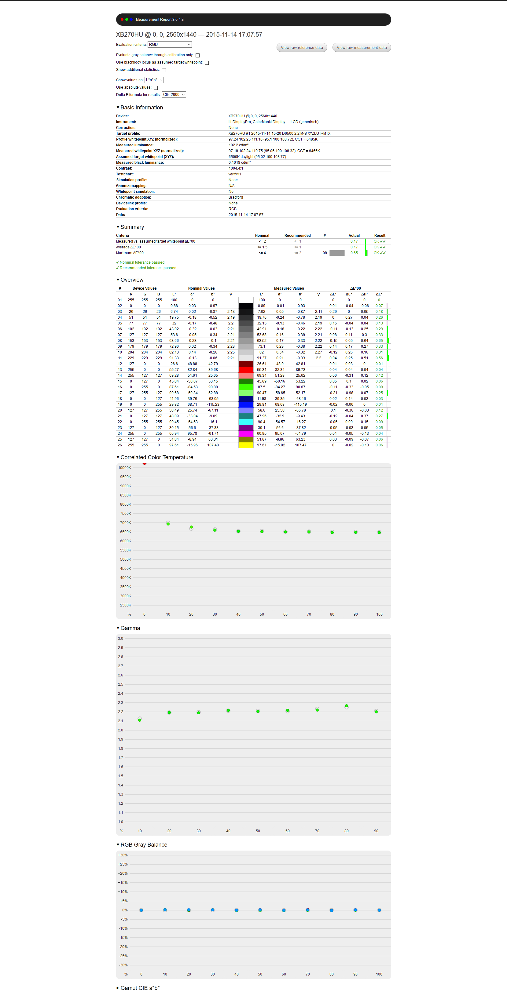

Hab gerade nochmal geschaut, obs ne Korrekturmatrix für i1 und XB270HU und jepp... die gibt es. Haut mir beim Messen nochmal kräftig die Werte raus :fresse:
Werde nun nochmal mit Korrektur alles neu profilieren :d Wenn man sonst nix zu tun hat... :shot:

Gleich geschafft... diesmal mit ~3500 Feldern :fresse2:

Hab nun mit Korrekturmatrix vom i1 zum XB270HU nochmal mit ~3500 Feldern profiliert. Nicht wundern, ich bin im Vergleich zum vorigen Setting absichtlich etwas runtergegangen mit der Helligkeit, weil mir 100+ cd/m² einfach zu hell sind im Dunkeln und der Monitor ja leider nur ein Usersetting zulässt. Vorteil ist natürlich, dass dadurch gleichzeitig der Schwarzwert sich minimal verbessert :)

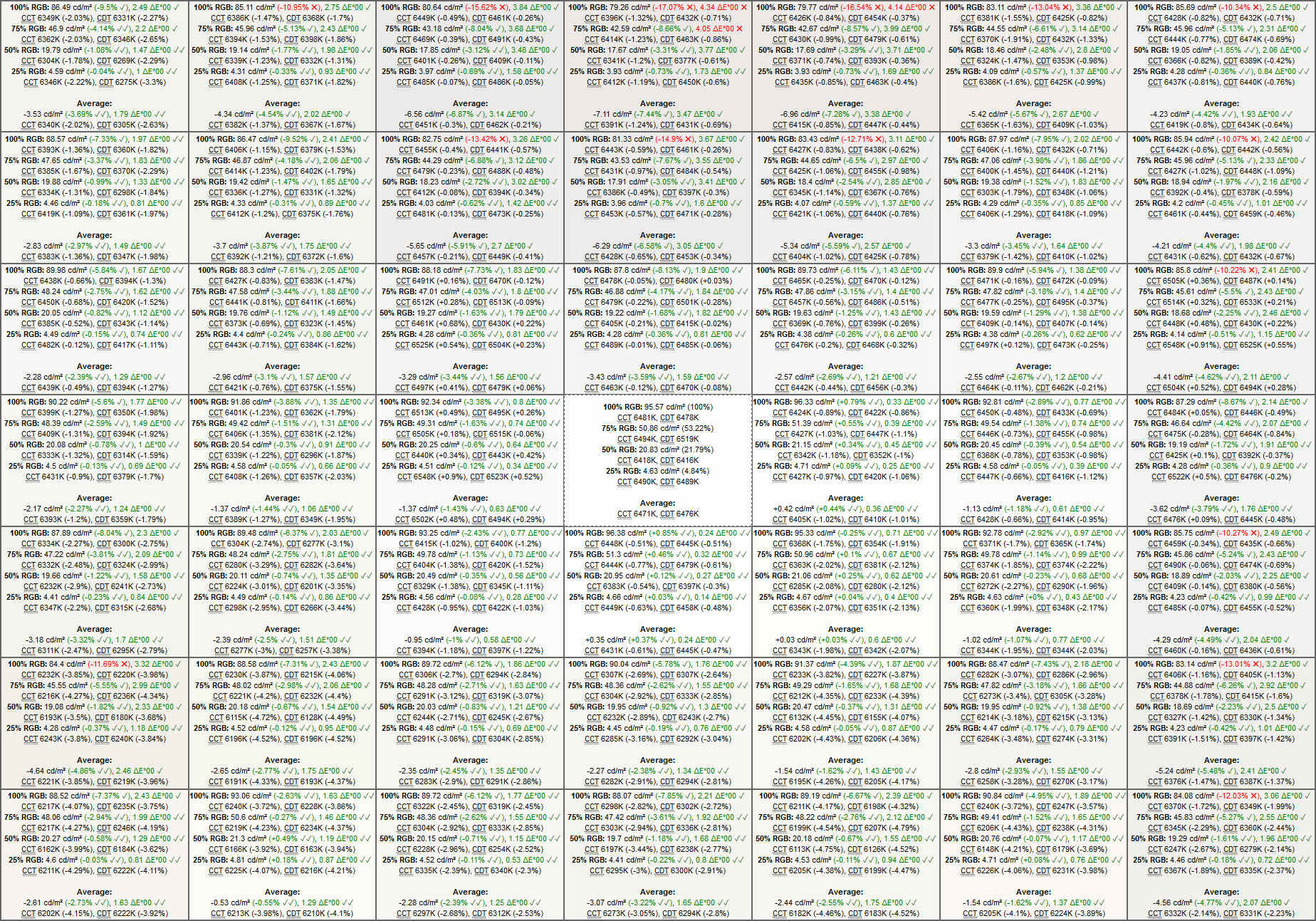

Hab dann auch noch aus Lust und weil ich eh gerade drin war noch die Ausleuchtung auf 7x7 Felder gemessen (ich hätte auch auf 3x3 messen können und dann den Messkopf so platzieren, dass alles schön aussieht und dann hätte ich behauptet ich hab das geilste Panel, ihr Lullis :shot:).
Hier das Ergebnis:
Klarerweise in der Bildmitte am hellsten und ich war überrascht unten rechts KEINE Aufhellung im 25% und 50% Bereich zu beobachten (ganz im Gegenteil ganz rechts unten sogar leicht dunkler bei 100% weiß), weil doch viele behaupten in diesem Bereich wäre das BLB so stark - ich sage nun es ist Glow ;) Messtechnisch auffällig bei 100% weiß der obere mittlere Bereich - ist mir im Alltag auch nie aufgefallen und ebenso wenig, dass es Farbweichungen dort oben gibt.

Die Delta E Werte sehen bei mir ähnlich aus. Den Zonentest muss ich auch nochmal machen...
Korrekturmatrix habe ich ebenfalls verwendet. Sind schon deutliche Unterschiede zu sehen zwischen den Profilen mit und ohne
