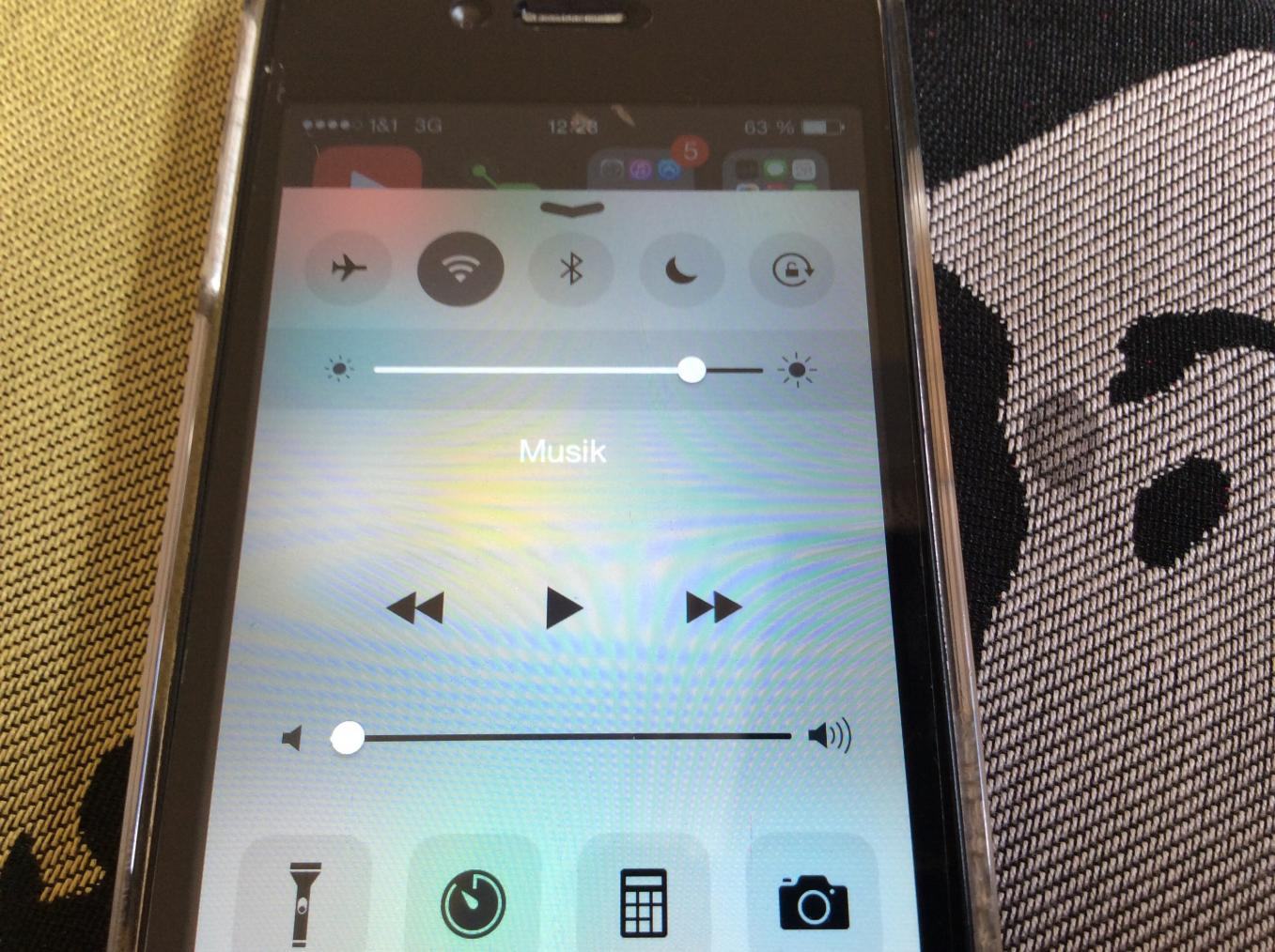

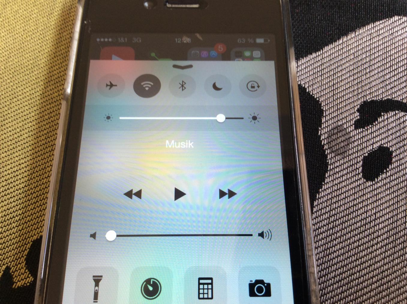

Mein WLAN geht net an es ist Grauhinterlegt ich habe schon alles resetet! image.jpg

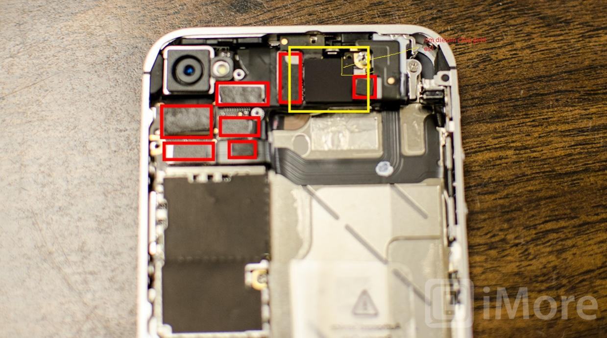

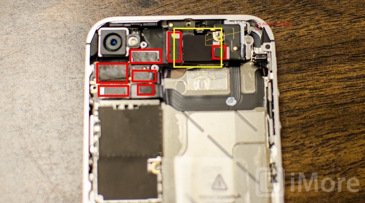

Rückseite abschrauben, oben das Schwarze Schutzblech abschrauben.
Oben rechts am Wlan Chip mit einen Fön Solang drauf blasen bis auf dem iPhone die Meldung kommt, iPhone ist zu heiß es muss abkühlen.
Abkühlen lassen, dann Neu Starten, wenn du Glück hattest geht es wieder!
Ansonsten wird es Schwer!
(Siehe Bild)
Um den Gelb eingerahmten Chip geht es.

Aufschrauben musst du es. Ist aber wirklich keine Hürde.
