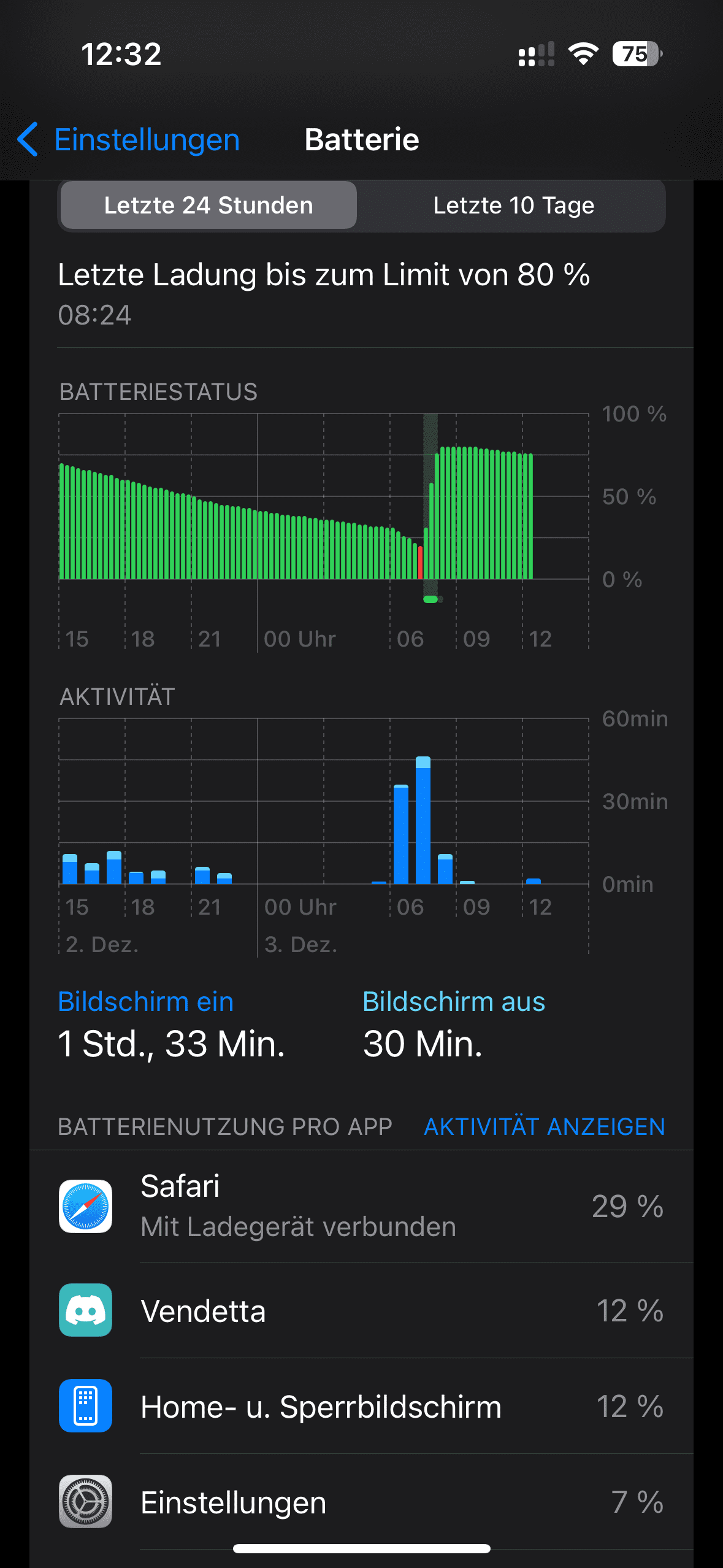

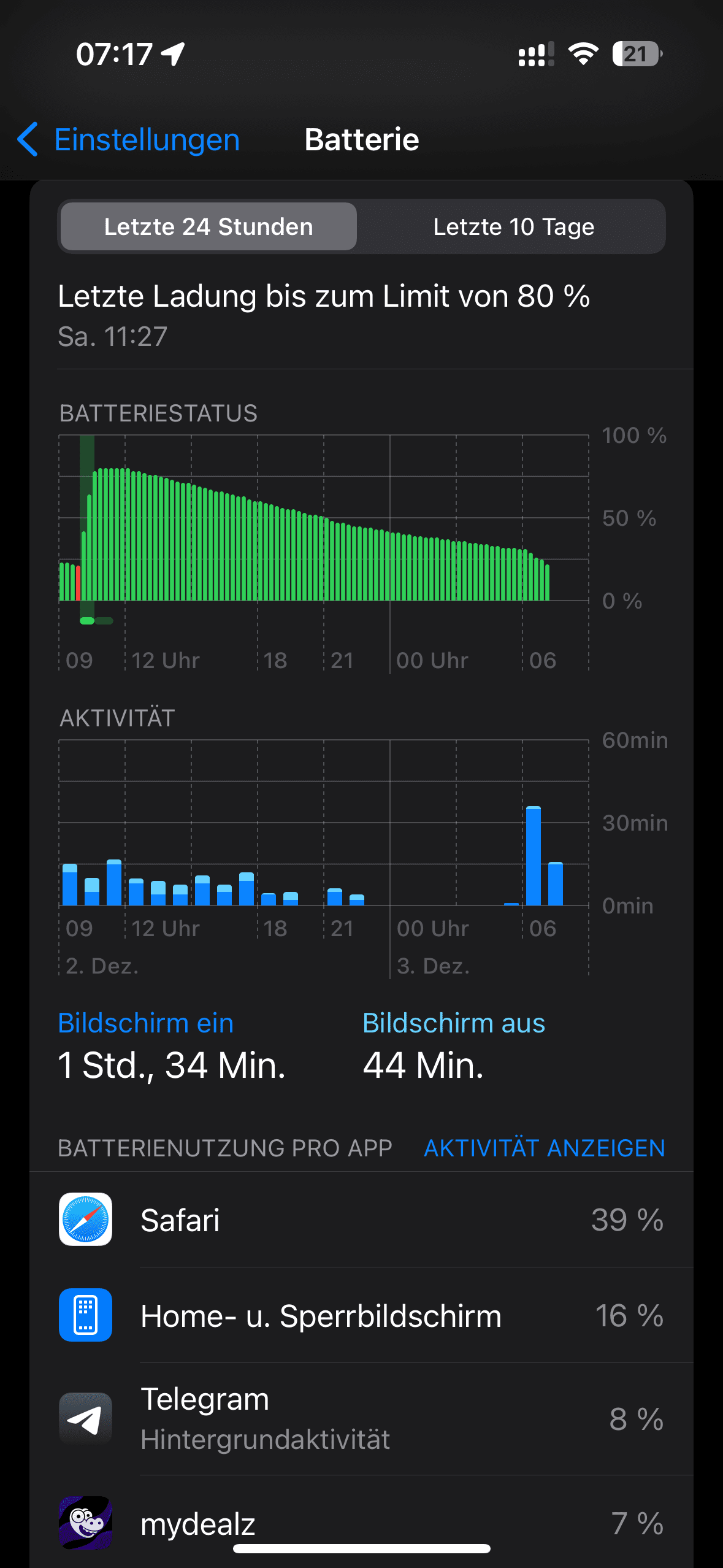

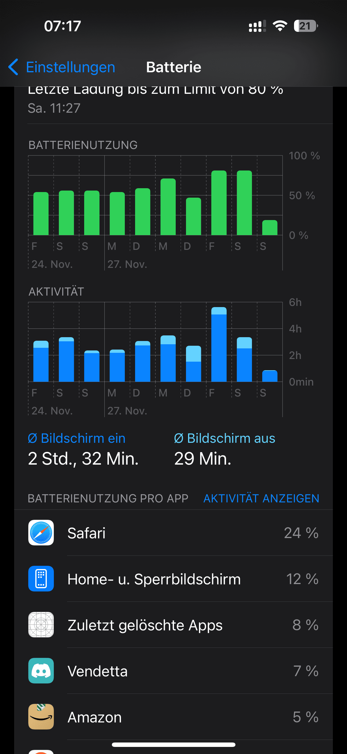

Hab seit einiger Zeit einen hohen Akku drain beim iPhone 15 Pro. Ich lade immer zwischen 20% und 80% und wenn ich abends mit 80% schlafen gehe sind es in der Früh meist noch 77%, also um die 3% Verlust was super ist. Gehe ich aber wie heute mit 45% ins Bett waren es heute in der Früh 32%, also 13% Verlust.

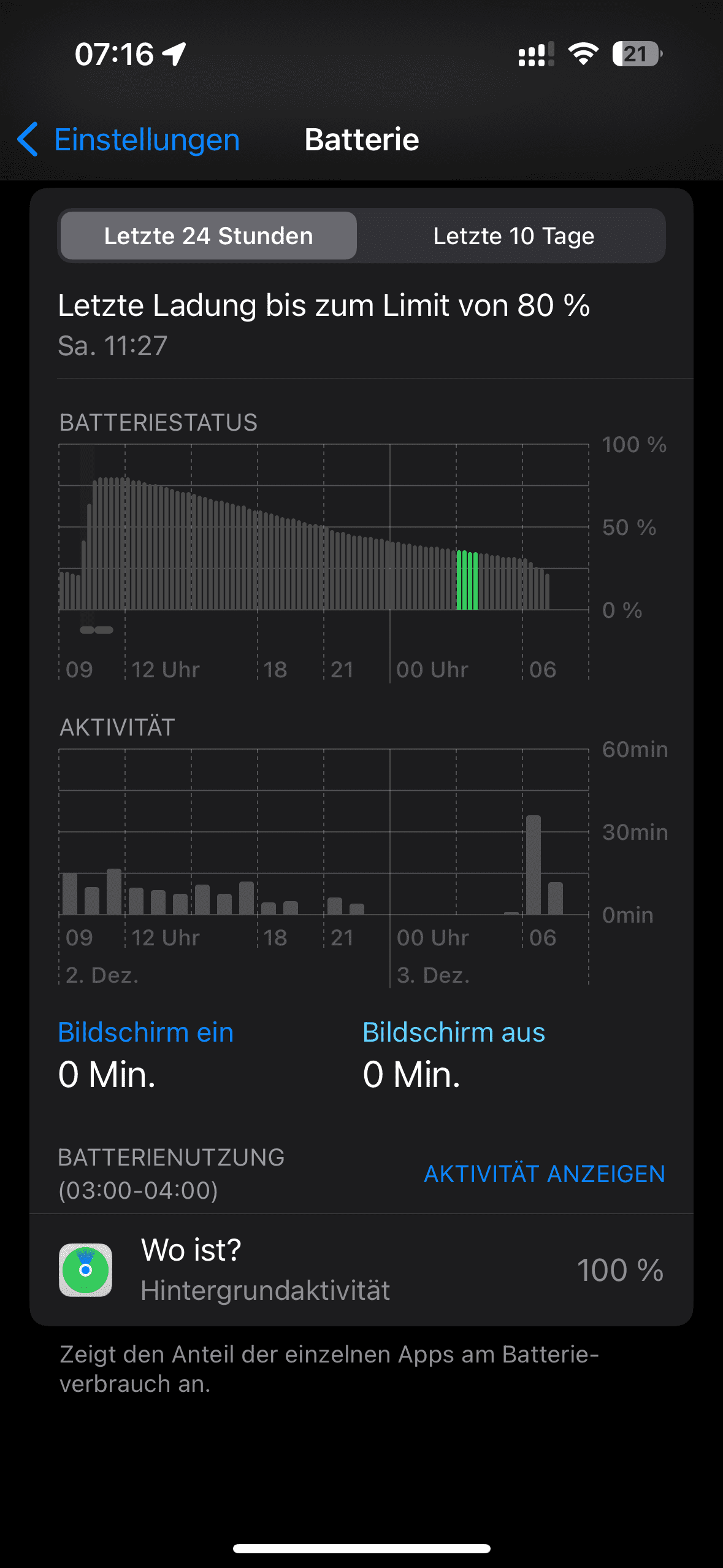

Dann hatte ich das Handy etwas genutzt und 1 Stunde später ist der Akku jetzt bei 22%. Also in einer Stunde nochmals 10% verloren nur für kurzes schauen. Verstehe nicht warum die Batterie so extrem verliert je niedriger der Akku wird. In der Nach laut Batterie Anzeige sieht man nur die Wo ist App mit 100% teilweise je nach Stunde.
Auch Safari hat einen sehr hohen Akku Verbauch. Wie man sehen kann. Wie sieht das bei euch aus wenn ihr zwischen 20% und 80% euer Handy nutzt?
deaktviere doch mal "wo ist" und beobachte
Bei mir ist es nicht mal in der Liste obwohl ich es auch aktiviert habe, von daher stimmt irgendwas nicht
Ja werde ich heute Nacht mal ausschalten. In Wo ist neben dem iPhone noch die AirPods Pro 2 und 2 AirTags.
Ich hab auch eine Watch mit dranhängen :)

Ich kann auf deinen Screenshots nichts Ungewöhnliches erkennen.
