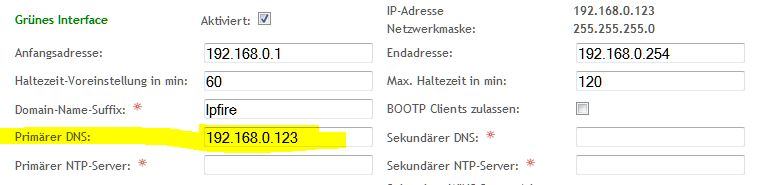

Ich habe den dümmsten N00Bi fehler gemacht
die Grafik ist von foxxx!!!:wink:
ich habe da nichts eingetragen
jetzt habe ich die ip auf 192.168.0.123 gändert und dort schön 3. eingetragen reboot und das Teil läuft:fresse::wall::wall::wall::wall::wall::wall::wall::wall::wall::wall::wall::wall::wall::wall:
Hallo zusammen
es geht doch etwas nicht,
Ich habe eine externe IP vom Provider, jedoch komme ich mit den PC's LAN nicht raus Wlan Geht ohne problem?
MSNMesenger Chek meldet DNS ?
wo liegt das Problem
besten dank für die Hilfe

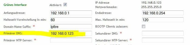

Überprüf mal die Konfiguration des DHCP-Servers im Webinterface, ob die dortigen Daten mit denen des IPFire (grüne Schnittstelle) übereinstimmen bei Gateway und DNS-Server.
mfg
foxxx :wink:
Hm ich hatte den DHCP auf 196.168.0.1 geändert jetzt wieder auf 192.168.0.123
Jetzt war im Web jedoch noch hier 192.168.0.250 War das der Fehler
habe es jetzt geändert...
Besten dank für die Hillfe
:wink:
